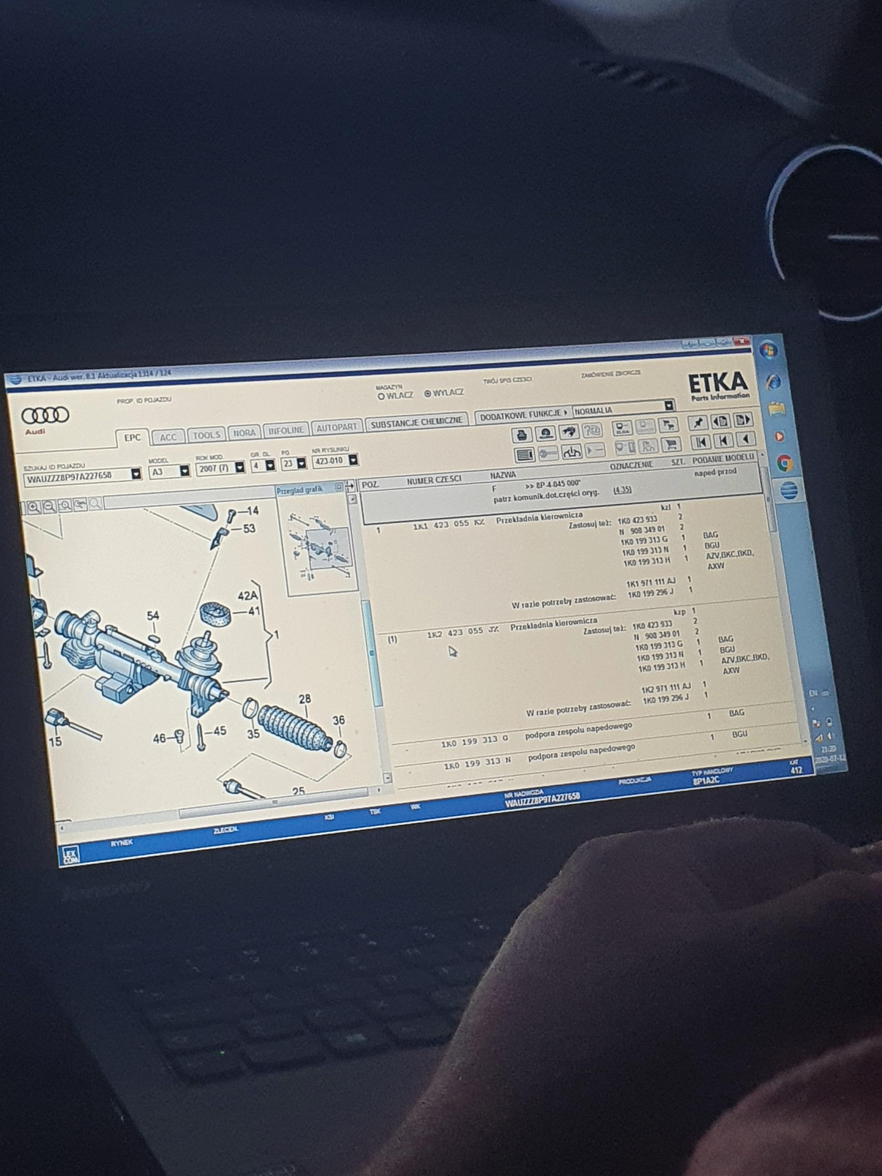

    Po odpaleniu samochodu zapaliła się czerwona kontrolka kierownicy i auto nie ma wspomagania.
    Wszystkie bezpieczniki zostały sprawdzone w przedziale kabiny i przedziale silnika .
    Po podpięciu komputera wyświetliło błąd 00466(błąd nie ciągły,brak komunikacji) i 01309(błąd stały). Więcej, żaden błąd się nie pojawił, ani ABS , ani ESP .
    Dodam że wcześniej nie działo się nic co mogło by wskazywać na jakas usterkę. Wymieniona została poduszka amortyzatora tylko.
    Proszę o pomoc , może ktoś miał podobna sytuację. Z góry dzięki.

    Przekładnia 1K0909143?

    W załączniku zdjęcie z komputera po wpisaniu winu . Nie jestem w stanie powiedzieć jaka przekładnia, wiem tylko ze elektryczna. Czy możesz mi jakoś pomóc?

    VCDS pokazuje sprawną taśmę w kierownicy i tak samo w przekladni tylko sugeruje czujnik siły skretu opisywany w NM

    W diagnozie jest 1K1423055.Nie znam takiej przekładni.Generalnie często zdarzało się,że przy wymianach mechanicznych wstrząsy powodowały uszkodzenie torque sensor.Nie jest częścią zamienną.Przekłada się go z innej przekładni.Tak czy tak cena podobna.Masz podane na screenie zamienniki.
