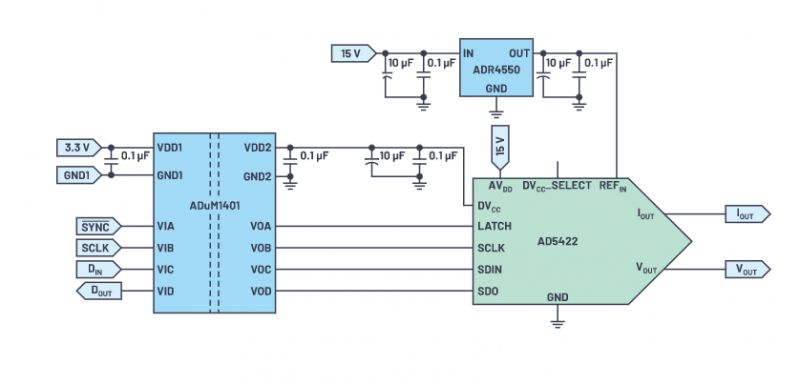

Pytanie: Jak zaprojektować sterowany mikrokontrolerem 16-bitowy moduł wyjściowy z izolacją galwaniczną?
Odpowiedź: Użyj 3-chipowego rozwiązania dla przetworników DAC AD5422 od Analog Devices.

Rysunek 1 przedstawia przykładowy obwód całkowicie izolowanego sterowania analogowym stopniem modułu wyjściowego. Szczególnie nadaje się do sterowników PLC i modułów DCS w aplikacjach sterowania procesami, które wymagają standardowych wyjść prądowych w pętli prądowej 4 mA do 20 mA i jednobiegunowych lub bipolarnych układów wyjścia napięciowego. AD5422 jest używany tutaj w połączeniu z czterokanałowym modułem do izolacji cyfrowej ADuM1401.
Wyjścia 16-bitowego przetwornika cyfrowo-analogowego AD5422 można konfigurować za pośrednictwem szeregowego interfejsu SPI. Moduł posiada również zintegrowane funkcje diagnostyczne, które mogą być przydatne w środowiskach przemysłowych. Wymaganą rezystancję izolacji między mikrokontrolerem a przetwornikiem cyfrowo-analogowym zapewnia układ scalony ADuM1401, którego cztery izolowane galwanicznie kanały są wykorzystywane do połączenia mikrokontrolera poprzez SPI z AD5422: trzy linie - LATCH, SCLK i SDIN - przesyłają dane, a czwarty kanał - SDO - odbiera je z przetwornika.

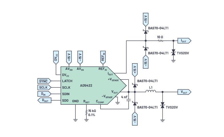

Zwłaszcza w zastosowaniach przemysłowych należy zapewnić wyjścia napięciowe o wysokiej odporności na zakłócenia. Wymagania dotyczące tej odporności są określone w normach, takich jak IEC 61000, która określa na przykład wymagania w zakresie kompatybilności elektromagnetycznej (EMC). Aby spełnić te normy, konieczne jest posiadanie dodatkowych zewnętrznych obwodów ochronnych na wyjściach. Jedną z możliwości implementacji obwodów ochronnych pokazano na rysunku 2.
Rys.1. Uproszczony przykład obwodu izolowanego sterowania analogowym stopniem wyjściowym za pomocą AD5422 i ADuM1401.
Rys.2. Obwody ochronne zgodne z normą IEC 61000 dla wyjść modułu AD5422.
Wyjście prądowe (IOUT) można selektywnie zaprogramować do pracy w zakresie od 4 mA do 20 mA lub od 0 mA do 20 mA. Wyjście napięciowe jest zapewniane przez oddzielny pin VOUT, który można skonfigurować dla pracy w różnym zakresie napięć - od 0 V do 5 V, od 0 V do 10 V, ± 5 V lub ± 10 V. Przekroczenie zakresu dla wszystkich zakresów napięcia wynosi nie więcej niż 10%. Oba wyjścia analogowe posiadają zabezpieczenia przeciwzwarciowe i nadprądowe oraz mogą sterować obciążeniami pojemnościowymi o pojemności do 1 µF i obciążeniami indukcyjnymi o indukcyjności do 50 mH.
AD5422 wymaga zasilania analogowego (AVDD), napięciem w zakresie od 10,8 V do 40 V. Dla cyfrowego napięcia zasilania (DVCC) wymagane jest napięcie od 2,7 V do 5,5 V. Alternatywnie, DVCC może służyć jako pin zasilania dla innych komponentów w systemie lub jako zasilanie dla rezystorów podciągających. W tym celu pin DVCC_SELECT powinien pływać, dzięki czemu napięcie stabilizatora LDO 4,5 V powinno być przyłożone do pinu DVCC. Maksymalny dostępny prąd zasilania to 5 mA. W pokazanym obwodzie DVCC służy do zasilania galwanicznie izolowanej strony ADuM1401.
Do uzyskania wysokiej precyzji konwersji z 16-bitowego przetwornika cyfrowo-analogowego, wykorzystuje się zewnętrzne napięcie odniesienia ADR4550. Jest to wysokiej precyzji, małej mocy i niskiego poziomu szumów stabilizator napięcia odniesienia z maksymalną dokładnością początkową równą 0,02%, wyjątkową stabilnością temperaturową i niskim poziomem szumów wyjściowych.
Przedstawiony tutaj obwód jest odpowiedni szczególnie dla modułów wyjściowych sterowników PLC oraz modułów DCS, które muszą posiadać wyjścia prądowe i napięciowe, a także muszą być zgodne z normami dotyczącymi EMC, takimi jak IEC 61000.
