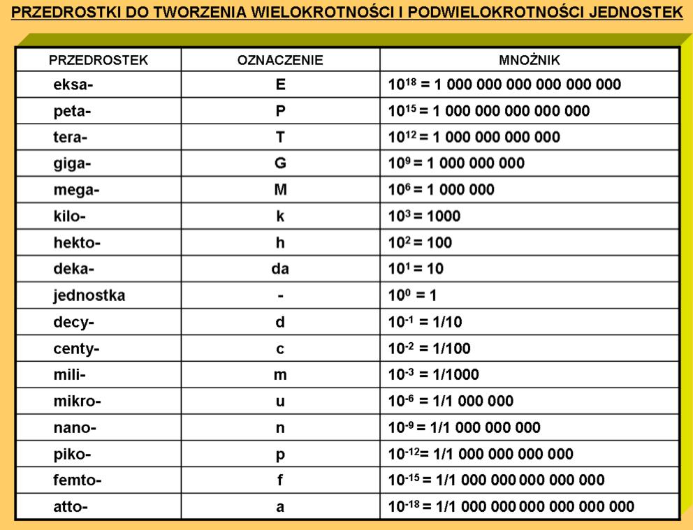

  • #7 19519737
    aksakal
    Rezystor ma wartość znamionową 1 000 000 Om = 1000kOm=1 MOm
  • #8 19519776
    AdamC
    Poziom 29  
    aksakal napisał:
    Rezystor ma wartość znamionową 1 000 000 Om = 1000kOm=1 mOm
    Popatrz na obrazek jak w języku polskim ( i nie tylko ) oznacza się jednostki.
