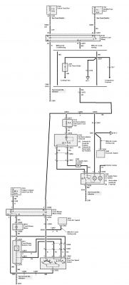

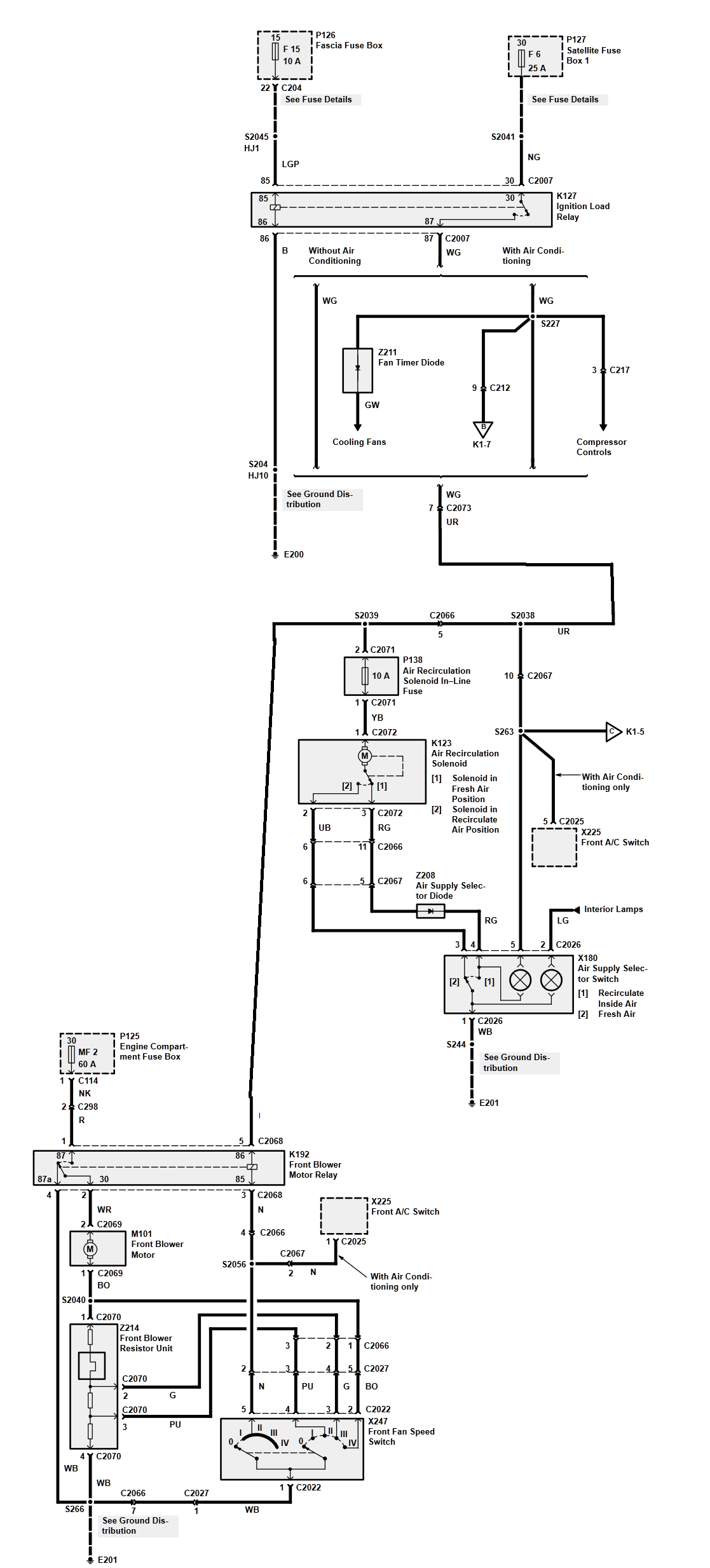

    Witam!
    Walczę z niedziałającą dmuchawą w Discovery 1. Bezpieczniki wszystkie dobre, przekaźnik, rezystor i silnik też ok. Brakuje zasilania przekaźnika, a dokładnie napięcia w przewodzie niebiesko czerwonym docierającym do niego. Mógłby ktoś poratować schematem bądź wiedzą, dokąd biegnie owy przewód?
    Land Rover Discovery 1 - Brak zasilania przekaźnika dmuchawy
  • #3 19521680
    andrzej20001
    Przekaźnik K127 podaje tam plus po zapłonie z bezpiecznika F6 25A.
  • #4 19529226
    noszczyk24
    Temat rozwiązany, przyczyna był zgniły przewód na zasilaniu przekaźnika K127. Znajduje się za prawą osłoną nóg pasażera
