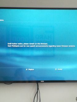

[Rozwiązano] PS3 - po próbie aktualizacji systemu wyskakuje powiadomienie

    Spróbuj wykonać aktualizację ręcznie:
    - pobierz plik systemu i skopiuj na pamięć przenośną do odpowiedniego folderu
    - Podłącz pamięć z systemem do konsoli i uruchom aktualizację z pamięci USB lub przejdź do trybu awaryjnego i z tamtego poziomu uruchom aktualizację

    fera2
    Dałbyś jakieś dane konsoli (Model), więcej info...
    Obecnie korzystasz z HEN?
    Jeżeli tak to pobierasz 4.88.1 HFW (Hybrid Firmware):
    https://www.psx-place.com/threads/4-88-update-is-live-official-hfw-hen-released.34066/.
    Jak nie możesz zainstalować FW normalnie to spróbuj z Recovery Mode (Tryb bezpieczny).
    Potem instalujesz PS3HEN v3.0.3 (które wspiera 4.88.1 HFW):
    https://www.psx-place.com/threads/update-4-88-ps3hen-v3-0-3-view-latest-changes-to-the-ps3-exploit-for-superslims-noncfw-models.23955/.

    O czym my teraz "mówimy"?
    OFW - Jest to oficjalne oprogramowanie systemowe (firmware) i można je pobrać ze strony playstation.com:
    https://www.playstation.com/pl-pl/support/hardware/ps3/system-software/.
    HFW - Jest to również oficjalne oprogramowanie ale z tzw. webkit, który został załatany w OFW 4.83 i w góre.
    Link jest w poście #3.
    Na pierwszym obrazku (screenie) wrzuciłeś obrazek sugerujący aby odwiedzić PS3Xploit...
    Więc pewnie masz HEN...
    Jeżeli chcesz korzystać z HEN musisz zainstalować HFW.
    Nadaj nie podałeś modelu konsoli jaką posiadasz (CECH-XXXX)...

    fera2
    Przez chwilę myślałem, że masz może konsole na której można zainstalować CFW**.
    Na obecną chwilę nie da jednak rady zainstalować CFW** na CECH-3004B.
    Czyli zostaję ci albo zainstalować OFW* albo HFW***+HEN****.
    Jak nie da rady normalnie to poprzez Tryb bezpieczny\awaryjny (Recovery Mode).

    kusownik12222
    Poziom 4  
    Czyli ręczne zainstalowanie HFW PRZEZ NOSNIK USB TAK JAK PODANE W POSCIE NR 3 , szczerze mówiąc bardzo słabo się na tym znam dlatego tak trudno mi to wytłumaczyć ale mam to przygotowane na nośniku USB teraz by trzebylo go zainstalować na konsoli tylko boję się czy nie zaszkodzi to konsoli jeżeli zrobię coś nie tak jak trzeba ?

    fera2
    Tu masz jak wejść w Tryb awaryjny (Recovery mode):
    https://www.hardreset.info/pl/devices/sony/sony-playstation-3-slim/tryb-awaryjny/.
    Korzystając z komputera, utwórz folder o nazwie "PS3” na urządzeniu pamięci masowej USB.
    Wewnątrz folderu utwórz kolejny o nazwie "UPDATE” (pamiętaj o drukowanych literach).
    W tym folderze zapisz ściągnięty plik aktualizacyjny, w razie potrzeby zmień nazwę pliku na "PS3UPDAT.PUP”.
    Dysk USB -> PS3 -> UPDATE -> PS3UPDAT.PUP.
    Jak już uruchomisz tryb awaryjny wybierz "Aktualizacja systemu"
    Aktualizujesz system przez pamięć przenośną.
    Masz do wyboru albo HFW+HEN albo OFW.
    CFW w twoim przypadku nie wchodzi w grę.

    kusownik12222
    Poziom 4  
    Pokierowalem się poradami które przesyłali koledzy fera2 i flisu którym z góry dziękuję
