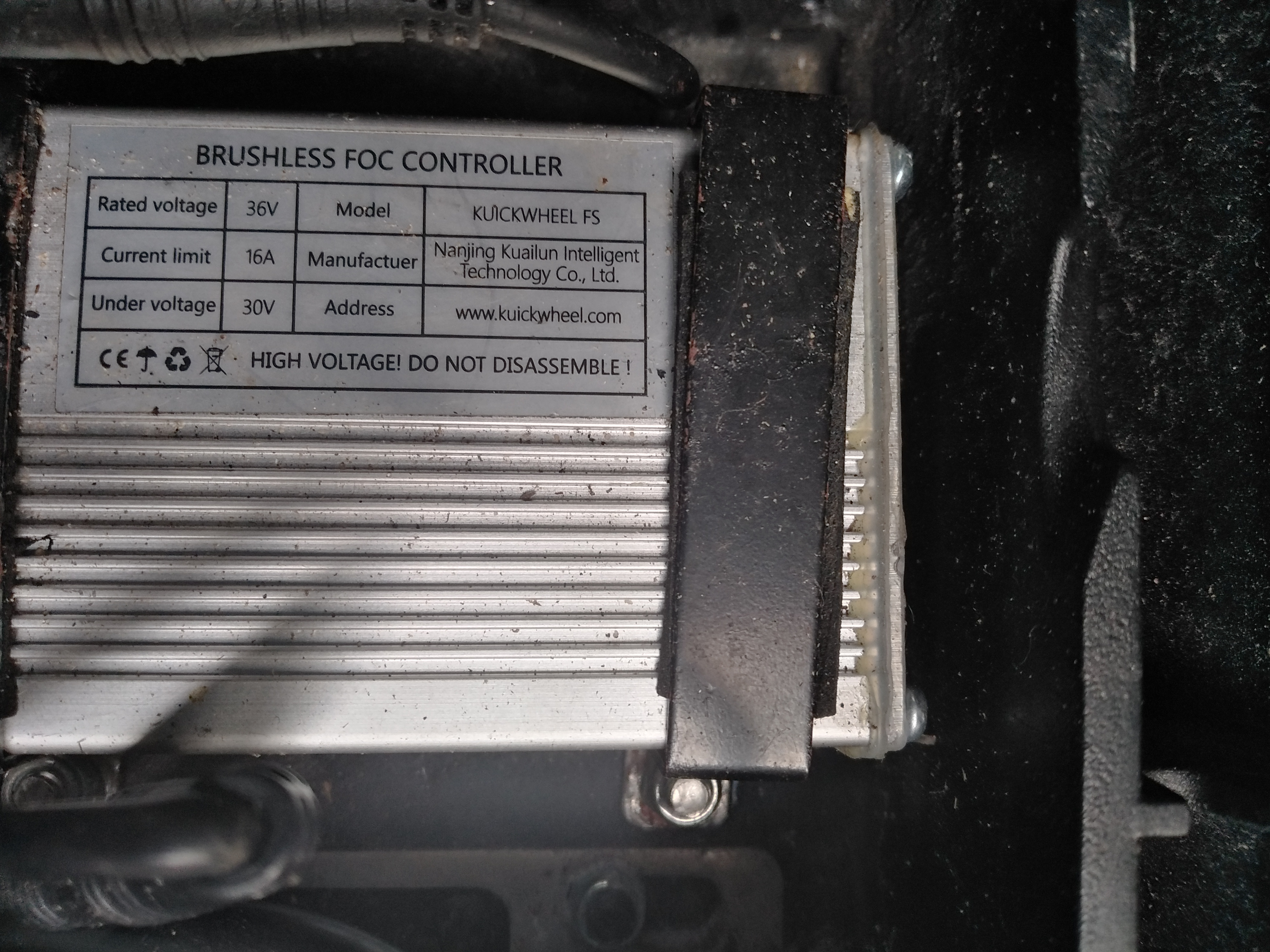

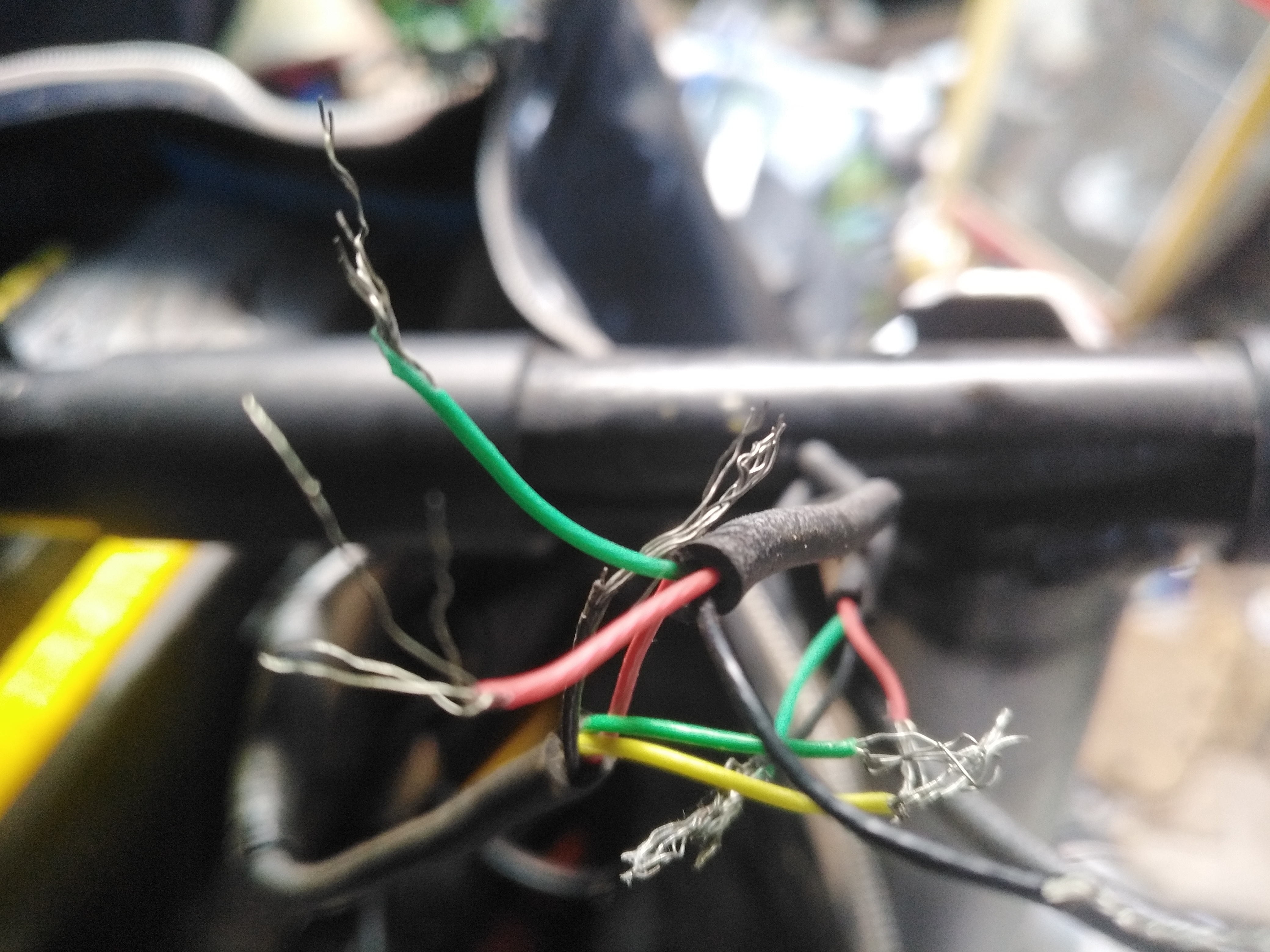

hulajnoga elektryczny - dopasować licznik (sterowanie) do hulajnogi KUICKWHEEL

    Masz nalepkę na sterowniku jaka firma go zrobiła. Nawet masz stronę internetową. Pytaj ich czy mają jeszcze dashboard do tego sterownika.
