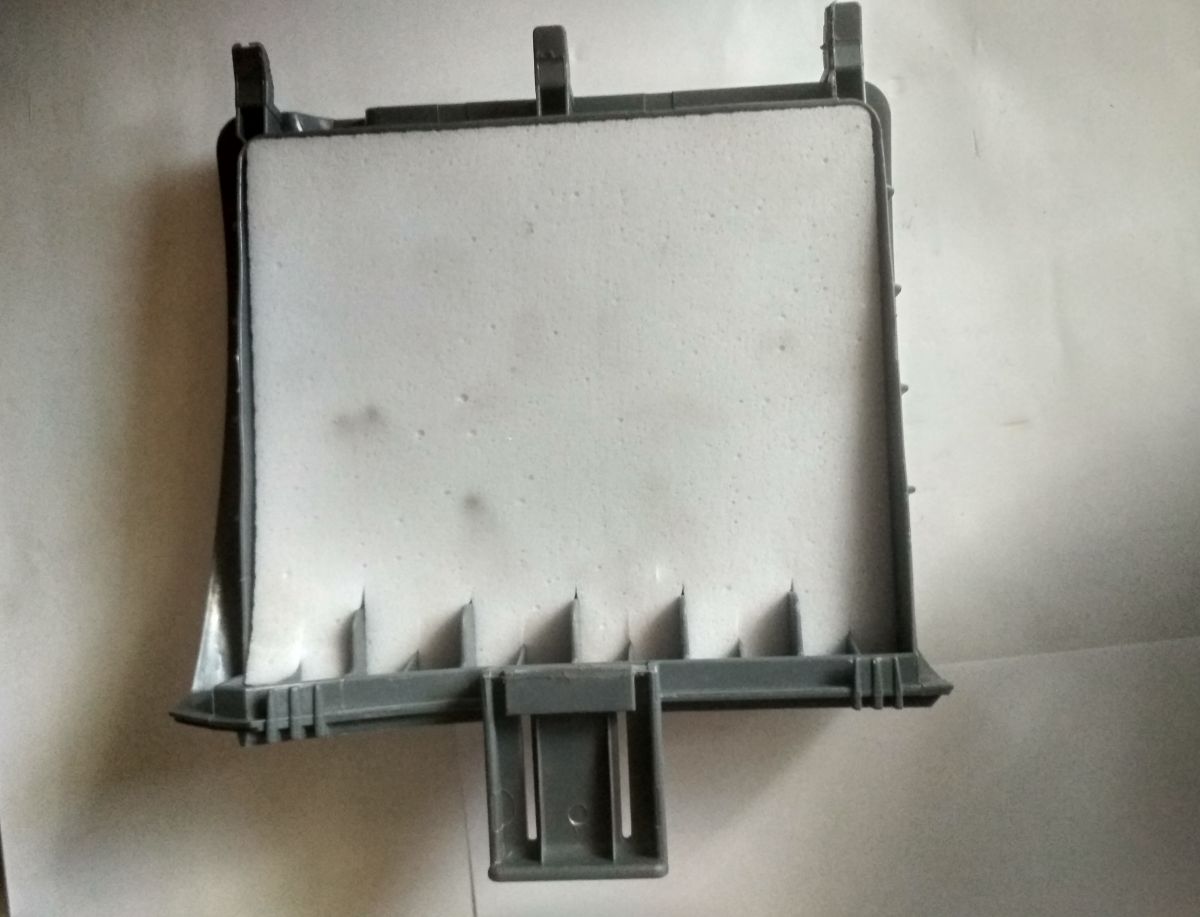

    Tutaj składa się z dwóch części - gdybyśmy tam znaleźli większe zanieczyszczenia byłoby bardzo niedobrze. Wtedy wszystko to co na filtrze, musiało "przejść" wcześniej przez nasz silnik.
    Odkurzacz Zelmer ZVC425HT/03, wnętrze oraz naprawa - słaba moc ssąca Odkurzacz Zelmer ZVC425HT/03, wnętrze oraz naprawa - słaba moc ssąca Odkurzacz Zelmer ZVC425HT/03, wnętrze oraz naprawa - słaba moc ssąca

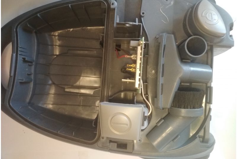

    Jeżeli sprawdziliśmy wszystkie te elementy a problem dalej występuję możemy mieć jeszcze problem ze szczelnością np. przy pokrywie, gdzie montujemy rurę, (problem z uszczelką lub poprawnym zamknięciem), zaworze bezpieczeństwa (widoczny na foto obok filtra wlotowego). Z doświadczenia jednak wiem, że tego typu sytuacje to rzadkość, częściej przyczyną może być zapchana turbina silnika. Przystępujemy do rozbiórki naszego urządzenia.
    Upewniamy się czy wtyczkę przewodu zasilającego mamy wypiętą z gniazdka!

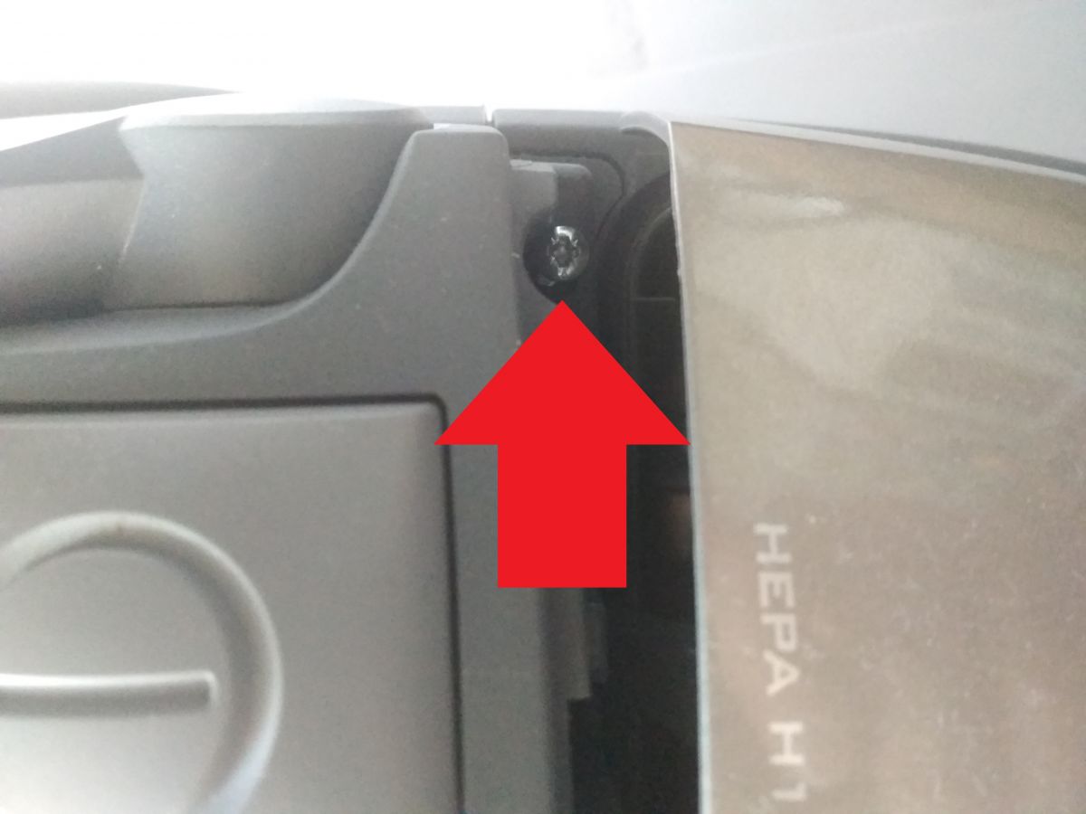

    Rozpoczynamy od ściągnięcia pokrywy aby dostać się do wkrętów pod nią. Musimy ścisnąć "łapy" aby wyskoczyły z zaczepów.
    Czasem wystarczy ją tylko lekko wyciągnąć aby dostać się do wkrętów. Tutaj ostatecznie i tak musieliśmy ją później zdemontować całkowicie. Dwa wkręty z przodu i z tyłu.
    Ostatnie dwa znajdują się przy pokrywie na dodatkowe akcesoria.

    Górna obudowa po ściągnięciu. Przy okazji widać jak "działają" zaczepy pokrywy o której pisałem wcześniej.
    Widok po demontażu.

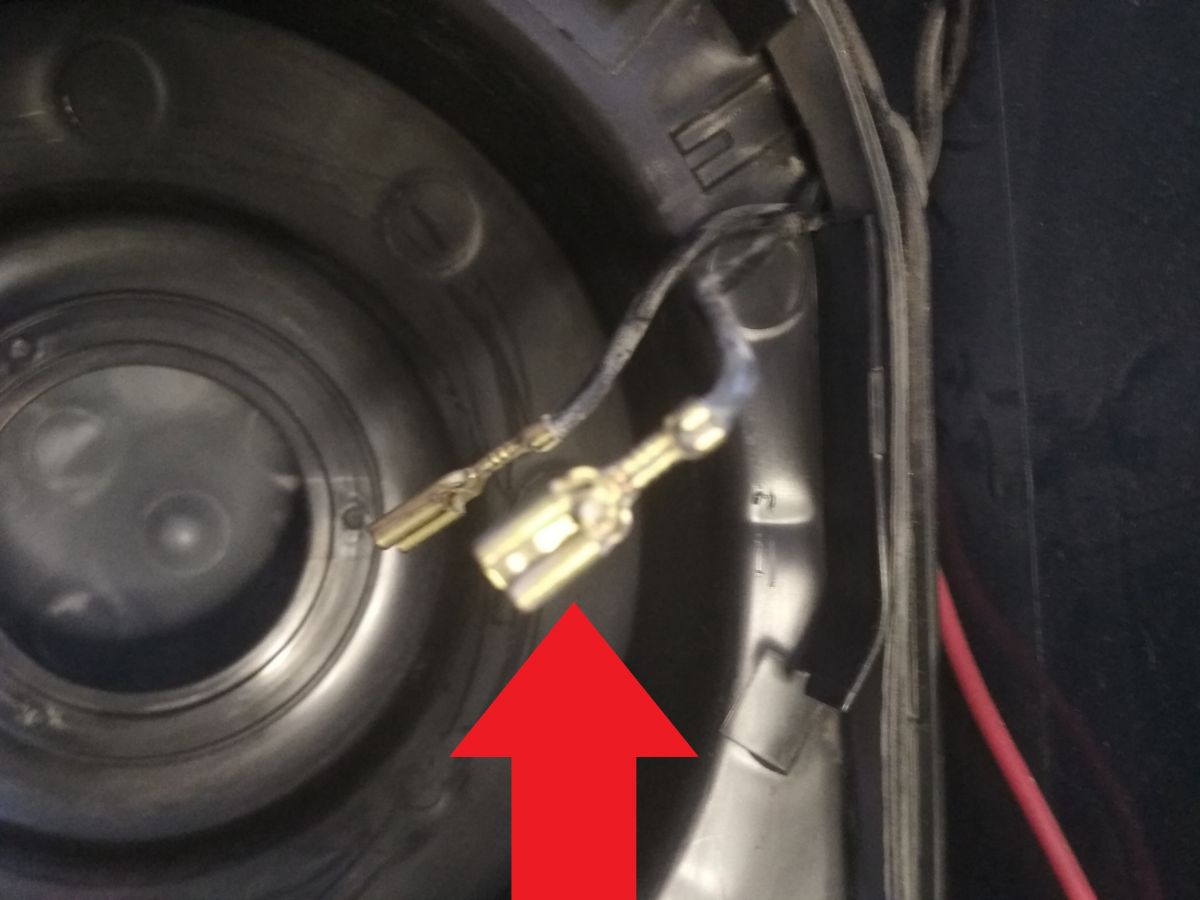

    Jeśli już przy regulatorze jesteśmy to mamy tutaj ciekawe rozwiązanie. Konektory mają różną wielkość dzięki czemu przewodów nie zamienimy miejscami. Oczywiście nie zawsze tak jest i trzeba na to zwrócić uwagę. Widzimy także mały potencjometr montażowy, dodatkowo obok głównego. A nasz triak to BTA12-600BW. Umieszczony na niewielkim radiatorze.

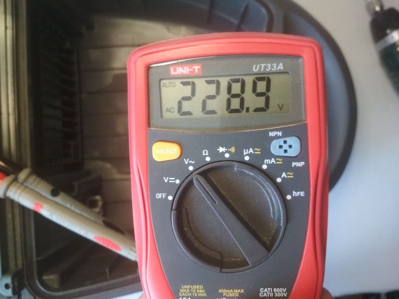

    Powinniśmy także sprawdzić, czy nasz silnik w momencie ustawienia suwaka regulatora w pozycję "max" zasilany jest z 230V.
    Oczywiście pomiar wykonujemy przy zachowaniu wszystkich zasad bezpieczeństwa.
    Dla ścisłości powiem tylko, że prawidłowo dokonany powinien być bezpośrednio na zaciskach silnika.
    W naszym przypadku jest prawidłowo.

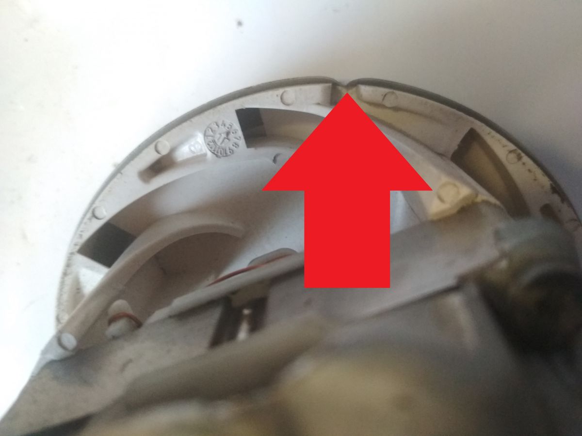

    W takim razie czeka nas dalszy demontaż. Teraz mamy do czynienia z zatrzaskami. Są trzy. Najtrudniej zwolnić ten znajdujący się pod miejscem na wtyczkę zasilania. Musimy dostać się do niego od spodu. Jest do tego specjalny otwór w obudowie. Pozostałe dwa są przy obu kołach. Te na szczęście "puszczają" bez problemu przy podważaniu płaskim wkrętakiem.
    Po zdemontowaniu widać problematyczny zaczep.

    Niekiedy potrzebne jest minimalne dogięcie konektorów aby dobrze i pewnie przylegały. Pamiętajmy, że mają one specjalną blokadę po włożeniu i to ona zapobiega przypadkowemu zsunięciu się. Wszystkie przewody mają z reguły specjalne wyżłobienia do ich umieszczenia. Tak aby obudowa ich nie zgniatała.
