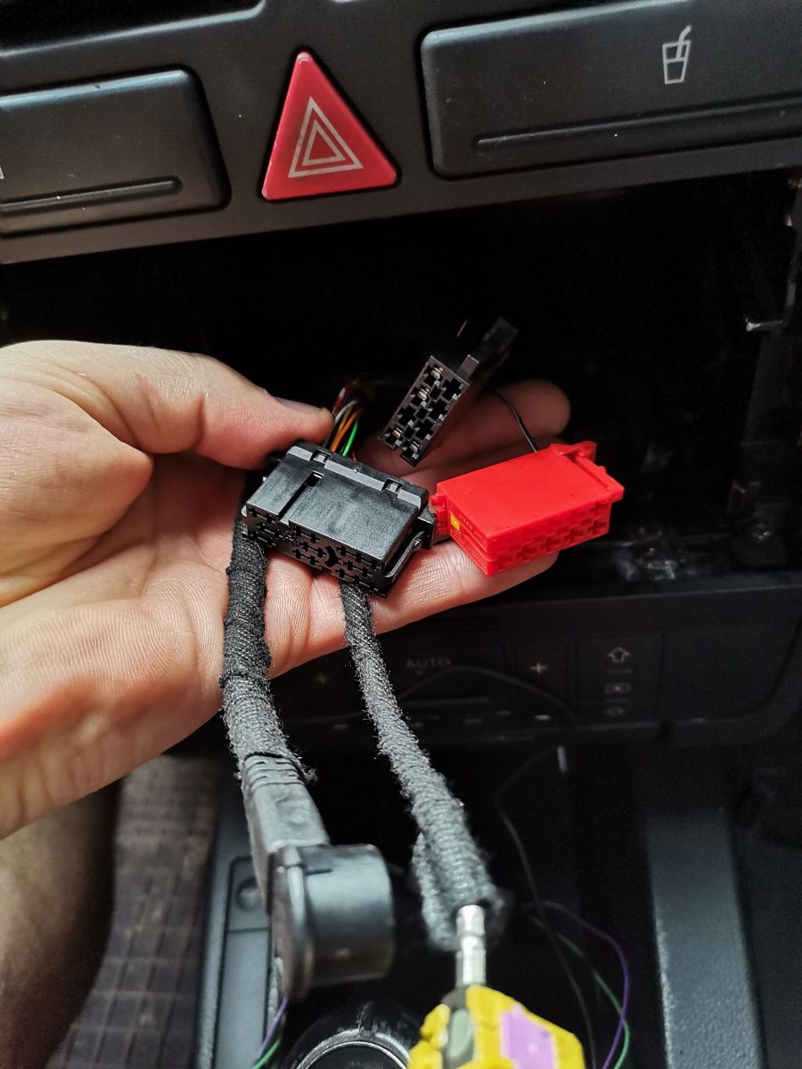

    Mam problem z padlaczeniem nie fabrycznego radia ponieważ brakuje jednej kostki brązowej która powinna wychodzić zkieszeni samochodu. W moim Audi wychodzi czarna kostka zasilanie, kostka czarna ISO, przewód antenowy ale brązowej kostki nie ma od głośników. Po podłączeniu niefabrycznego radia nie działają głośniki a jak podłącze fabryczne radjo też nie działają głośniki. Audi a 2 rok 2004 system nagłośnienia Bose. Proszę o pomoc Audi A2 problem z podłączeniem nie fabrycznego radia
    #2 19520656
    spinacz
    Nagłośnienie Bose czyli masz wzmacniacz, sygnał audio idzie złączem miniISO.

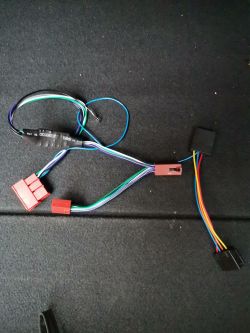

  • #5 19520683
    Cezary45_19
    Poziom 4  
    Moduł do głośników żeby grały Audi A2 problem z podłączeniem nie fabrycznego radia
  • #6 19520688
    spinacz
    Nie wiem czy to zadziała z Bose, czy była informacja jak kupowałeś że działa z systemem Bose ??

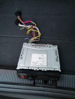

    Oryginalne to Audio symphony. A montuje alpine ute-72bt Audi A2 problem z podłączeniem nie fabrycznego radia
  • #10 19520738
    spinacz
    Radio ma z tyłu wyjście Line OUT, możesz je bezpośrednio podłączyć do mini iso, i podać tylko sygnał do załączenia wzmacniacza. do takiej przeróbki wystarczy Ci ten moduł co kupiłeś, jedyne co będziesz potrzebował to dwie wtyczki RCA (chinch)
