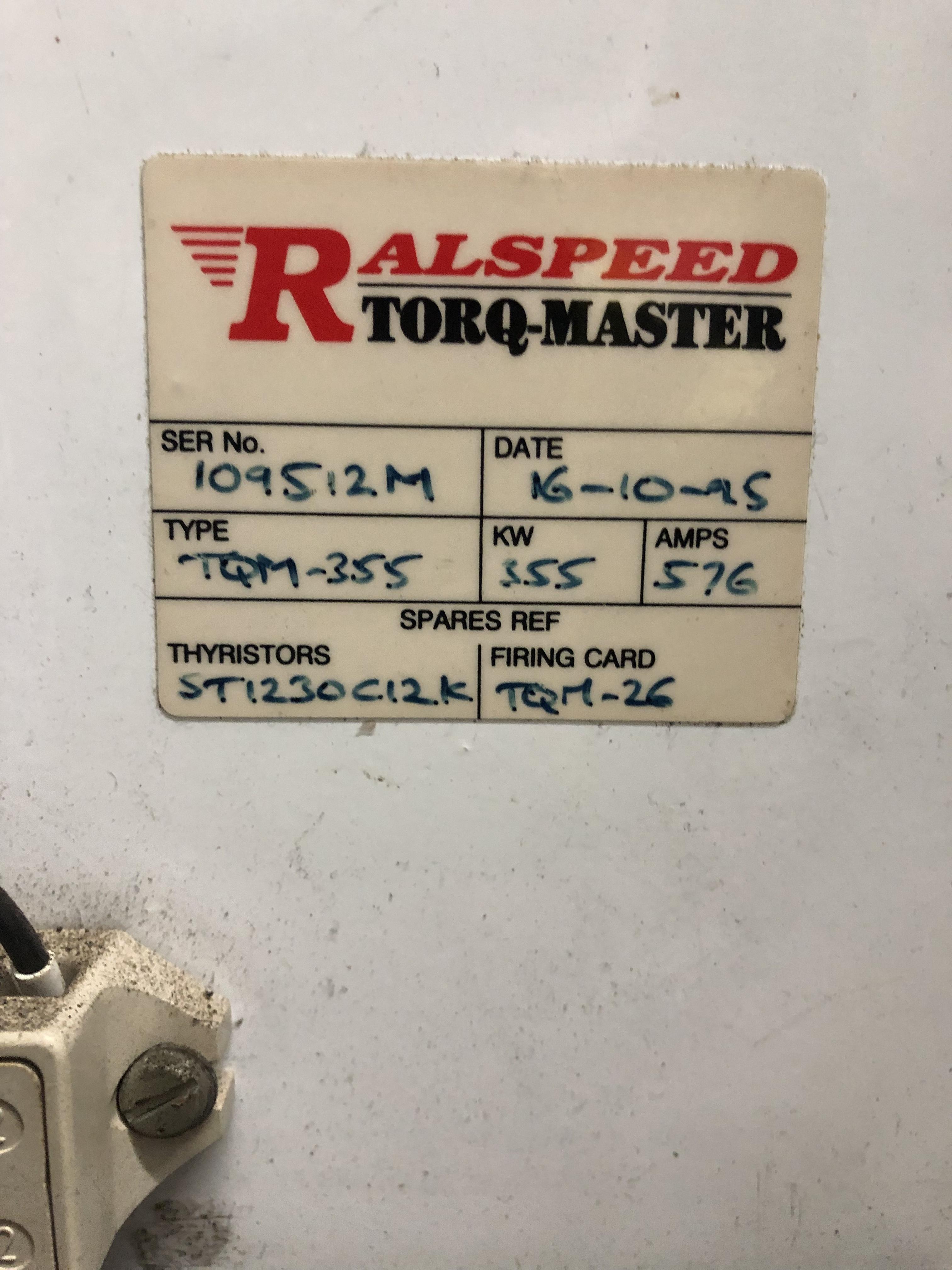

    Witam, nasza firma podjęła się wymiany starego soft startu na nowy.
    Silnik to 355kW, 576A, 2965rpm napędzający kompresor srubowy.
    Potrzebuje pomocy w doborze odpowiedniego softstartu, musi to byc siemens.
    Z moich wstępnych ustaleń wyszło mi ze potrzebuje model 3RW5558-6HA14

    Stary jest prawdopodobnie z 91 roku i już padł. Po sygnale startu rampuje od razu chyba na maxa i wyzwala zabezpieczenie 630A. Dodałem pare zdjęć z tabliczki znamionowej kompresora i silnika. Na stronie siemensa znalazłem softstarty które by mi pasowały tylko nie wiem właśnie czy kupić strikte 355kW czy większy.

    Kolego- patrząc na zdjęcia. Czy to jest opisywana maszyna?.
  • #5 19523634
    danielkk
    Tak na zdjęciach jest opisywana maszyna.
  • #6 19524430
    trojan 12
    Wrzuć zdjęcia maszyny z czymś do porównania wielkości.
    Przy opisanych mocach zasilanie nie jest 3x400V a spalinowy to będzie od czołgu.
    Kabelki w skrzynce rozdzielczej też do tego nie pasują- dla porównania wielkość przycisków sterujących na tablicy.
