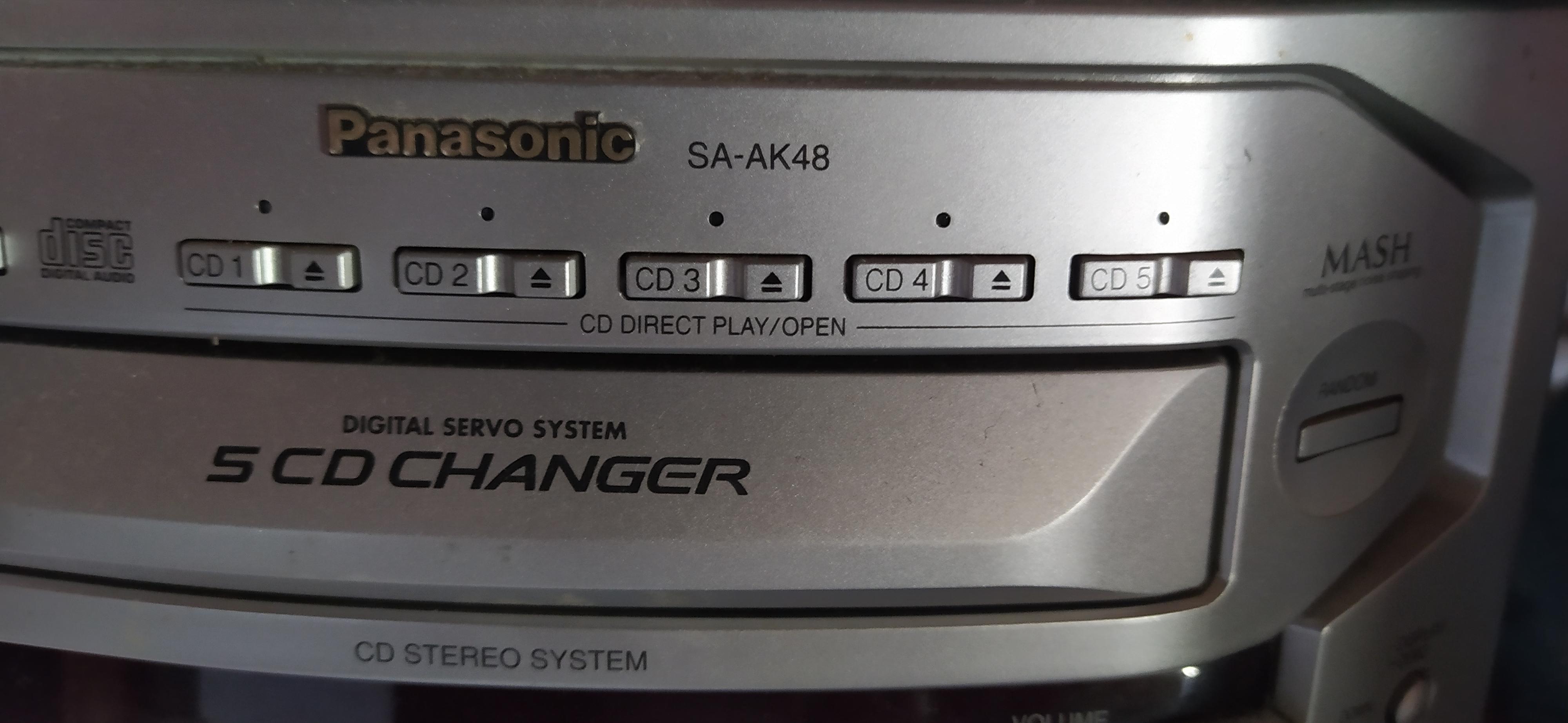

    witam. mam takie pytanie. kiedyś miałem wieże panasonic ale niestety końcówka mocy padła i koszt naprawy jest duży. lecz głośniki są sprawne i dobrze grały i chciał bym zapytać czy mógłby ktoś mi polecić jakiś wzmacniacz albo amplituner żeby wykorzystać te głośniki. są to dwie kolumny w każdej są po 3 głośniki. największy basowy i dwa mniejsze. proszę o pomoc pozdrawiam

    ArturP
    Może przynajmniej symbol tej wieży panasonika, bo bez tego nikt nie wywróży mocy maksymalnej kolumn.

    Mobali
    Audiofuntastic napisał:
    Co by jeszcze mogło zainteresować doradzających
    Pewnie to co zwykle, czyli opis modelu, podstawowe dane czy zdjęcia sprzętu, który ma być przedmiotem dyskusji.

    DjMapet
    Czytałem ten wątek wcześniej i miałem obawę że kolumny będą zasilane w bi-ampie, bo sporo zestawów tej marki, jak i pokrewnego Technics-a są tak zasilane, ale nie spodziewałem się, że akurat trafiłeś na kolumny zasilane w tri-ampie. :-)
    Kolego, nie będzie tak prosto. Albo trzeba kupić taką samą wieżę, lub naprawić Twoją, albo trzeba kolumny wyposażyć w odpowiednie zwrotnice głośnikowe, co może okazać się nie tak proste, jak się wydaje.
    Na początek poczytaj o zasilaniu kolumn w bi-ampie a zwłaszcza w tri-ampie. :-)

    DjMapet
    sahib20 napisał:
    Odpada niezależnie od tego jakich kolumn byś nie użył.
    sahib20 napisał:
    chciałem tanim kosztem uruchomić głośniki
    By poprawnie to zrobić to tanio na pewno nie będzie a jak zrobisz byle jak, to i grało będzie byle jak.
    Popytaj, może masz w rodzinie/wśród znajomych, kogoś oblatanego w akustyce a najlepiej w budowie zestawów głośnikowych i będzie w stanie dobrać odpowiednie zwrotnice głośnikowe.
    Nie będzie to takie proste, jak się wydaje.
    Jak poczytasz instrukcję tej wieży, to pewnie będzie w niej tego typu adnotacja, że: "zestawy głośnikowe mogą współpracować tylko z dedykowaną im wieżą".

    LEDówki
    Kolega będzie chciał zasilać te kolumny z nowego wzmacniacza - każdy głośnik będzie musiał mieć swój wzmacniacz.
    Sygnał do każdego wzmacniacza musi być odpowiednio filtrowany, żeby do głośników trafiały odpowiednie częstotliwości, czyli zwrotnica zrobiona musi być jeszcze przed wzmacniaczami.
    Do tego impedancja tych głośników to prawdopodobnie 6Ω, więc trzeba będzie stosować wzmacniacze przystosowane do impedancji 4Ω i liczyć się z utratą mocy. Wzmacniacze przystosowane do impedancji 8Ω mogą się zepsuć przy głośnym graniu.
