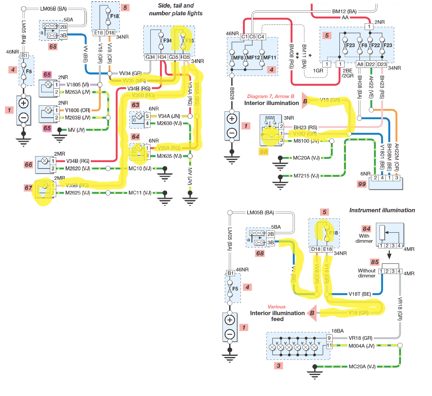

    Witam, przed wczoraj zauważyłem ze przestało mi się świecić światło postojowe prawe przednie, prawe tylne, podświetlenie panelu nawiewu, zapalniczki oraz popielniczki. Wymieniłem wszystkie żarówki oraz bezpieczniki lecz nadal nie świecą, jaka może być tego przyczyna? Pozdrawiam i dziękuje za pomoc.

    Jeśli znalazłem dobre schematy, to spójrz na żółte elementy - to te, które wskazałeś. że nie działają.
    Peugeot 206 1.1 2002 - Brak światła postojowego, podświetlenia nawiewu
    Sprawdź, czy jest napięcie na F18 (D18, E18) i F35 (G35, H35).

    mateuszek2285
    A od czego są te schematy? Gdzie mam to sprawdzić?

    mateuszek2285
    Ale chodzi mi o to czy są to schematy kabli, skrzynki bezpieczników czy czego?
