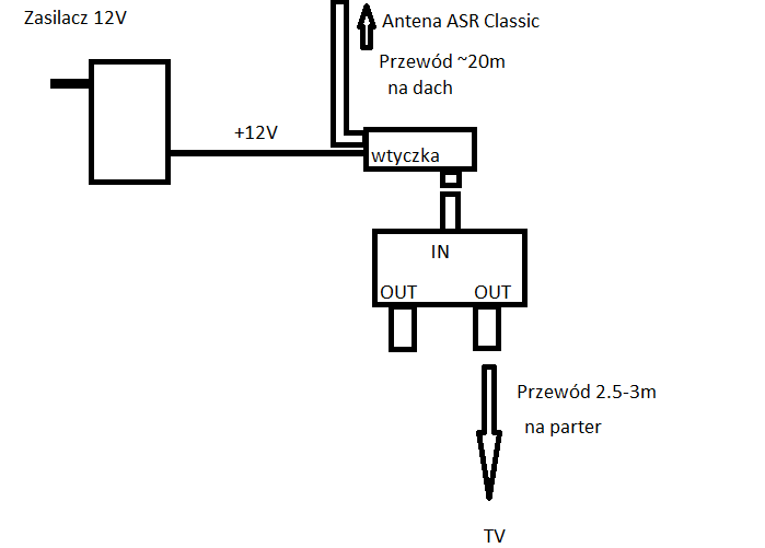

    Nie pamiętam modelu rozgałęźnika, sprawdzę jak będę w domu. Rozgałęźnik zastosowałem, ponieważ założyłem, że czasami potrzebny byłby sygnał na drugi TV na piętrze, ale nie jest to konieczne. Tam też umieściłem zasilacz. Naszkicowałem na szybko schemat instalacji.

    nazaspie
    Bardzo dobrze to zrobiłeś. Fachowo.
    Jeśli jednak na razie nie podłączasz drugiego TV to pomiń rozgałęźnik.
    Do eFki na kablu wychodzącym z rozgałęźnika wkręć to przejście:
    http://www.satserwis.pl/pokaz.php?nazwa=oferta/25/2510.dat
    i do tego przejścia włóż wtyczkę separatora.
    Jak będziesz chciał zrobić próbę z zasilaniem wzmacniacza z dekodera,
    to odkręć z kabla antenowego wtyczkę separatora napięcia,
    nakręć na ten kabel eFkę, a do eFki wkręć taką wtyczkę, prostą lub kątową:
    http://www.satserwis.pl/pokaz.php?nazwa=oferta/25/2509.dat
    http://www.satserwis.pl/pokaz.php?nazwa=oferta/25/2597.dat
    Nie zapomnij w menu dekodera włączyć zasilania wzmacniacza w antenie.

    andpol 33 - zmierzyłem napięcie zasilania (na wtyczce antenowej) było 12,1V.
    Kombinowałem dzisiaj z zasilaniem wzmacniacza bezpośrednio z dekodera, tak aby uzyskać 5V. Okazało się, że w dekoderze RWT nie znalazłem takowej opcji, ale mam jeszcze jeden dekoder Fintec HD Magnus i tutaj jest możliwość zasilania wzmacniacza.
    Na początku zdziwiłem się odrobinę, bo opcja po włączeniu zasilania automatycznie przestawiała się na pozycję "wyłączone" - powodem jest zapewne to, że rozdzielacz sygnału (Telmor RA 2F) blokuje zasilanie. Podłączyłem zatem dekoder do anteny wstawiając złączkę "beczkę" w miejsce rozdzielacza - tym razem zasilanie w dekoderze pozostało aktywne po włączeniu.
    Niestety zasilenie napięciem 5V spowodowało pogorszenie sygnału, na obydwu MUX-ach 2 i 3 obraz klatkował i rwał się.
    Co ciekawe, po wyłączeniu zasilania sygnał na wszystkich odbieranych kanałach poprawił się. Dekoder Magnus pokazuje jakość sygnału, a RWT jego poziom. To co udało mi się uzyskać aktualnie po ponownym nastrojeniu kanałów i odłączeniu zasilania (pomiary z obydwu dekoderów):
    498MHz jakość skacze 75-91%, poziom sygnału 30-31%
    650MHz jakość 27-34%, poziom 20-21%
    674MHz jakość 51-58%, poziom 20-21%
    Obraz jest o wiele lepszy niż przy wykorzystaniu zasilacza 12V, dźwięk nie przerywa już na 650MHz, czasami pojawiają się "kwadraciki" zakłócające obraz.
    Uwzględniając wszystkie podane przez Was wskazówki diagnoza jest zatem poprawna - sygnał po wzmocnieniu jest zbyt mocny, co spowodowało niemożność odbioru MUX-1 i MUX-3 przy użyciu anteny ze wzmacniaczem.
    Jeśli dobrze obiło mi się o uszy, niezasilany wzmacniacz tłumi dodatkowo sygnał, więc możliwe, że gdyby usunąć go z anteny to poprawiłoby mi odbiór (który aktualnie jest już całkiem dobry, ale potrzebuję dłuższej obserwacji, czy np. przy gorszej pogodzie nadal tak będzie).
    Mam teraz przynajmniej dwa rozwiązania:
    - dokupić sugerowany zasilacz z regulacją napięcia i wpiąć go znowu zamiast zasilacza 12V przed rozdzielacz sygnału (wg. opisu Telmor RA 2F tłumi sygnał o 4dB) więc może uda się uzyskać sygnał o odpowiednim poziomie
    - wejść jednak na dach i wymienić wzmacniacz na symetryzator, tyle, że _cheetah_ wspominał, że ta antena wymaga jakiegoś dedykowanego symetryzatora, a póki co nie znalazłem na stronie producenta samych symetryzatorów - jest dużo w sieci takich po 3-5zł, ale pytanie czym ten dedykowany różni się od ogólnie dostępnych?
    Póki co raz jeszcze dziękuję za pomoc. W tej chwili jestem bardzo zadowolony, że dźwięk na wszystkich kanałach jest stabilny - bardzo denerwowało mnie przerywanie i trzaski, drobne zniekształcenia obrazu nie są tak dokuczliwe.
