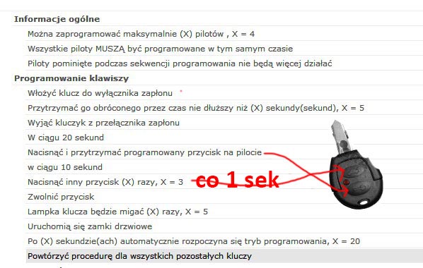

    Cześć
    Mam problem z zakodowaniem 2 lub 3 kluczyków do seat ibiza 2001 rok. Mam instrukcje wg. której to robię JPG
    ale udaje mi sie zaprogoramować tylko jeden pilot.
    Ostatni punkt to : "Po 20 sekundach automatycznie rozpoczyna się tryb programowania"
    i dalej : "powtórzyć procedurę dla wszystkich pozostałych kluczy"
    Nie ważne czy czekam 20 sekund po pierwszym kluczyku czy robie od razu - rozumiem ze kolejny kluczyk również wkładam do stacyjki 3 sekundy wyciagam i guziki - to kluczyk jedynie zamiga diodami ale zamek juz sie nie zamknie i nie otworzy czyli drugi kluczyk sie nie wkodowuje.
    Jakies pomysly?

    Jeżeli w module komfortu liczba kluczyków wynosi 1 to więcej kluczyków nie przyjmie. Ta procedura jest to szybkie przyuczenie po awarii. Normalnie to VCDS i adaptacja.

    w tym modelu nie podepniesz sie do modułu komfortu zeby zrobic to jak nalezy.
    jestem w stanie dodac raz jeden raz drugi innym razem trzeci kluczyk ale nie potrafie dodac 2 lub 3 na raz.

    No właśnie rocznik która generacja?
  • #5 19522813
    starfire
    Generacja 6k2 czyli 6kpo lifcie 1999-2001

    jacek074 napisał:
    Procedurą z elsa
    Oo dzięki potestuje tu już coś więcej widać tj nie trzeba kolejnych kluczyków wkładać do stacyjki tylko po upływie 20 sekund próbować z guzikami.
