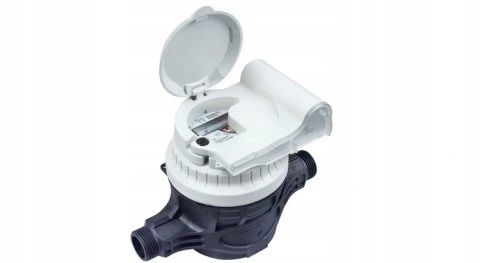

  • Zdalny odczyt licznika wody z nakładką IZAR Budując inteligentny dom stwierdziłem, że przydały by się odczyty wodomierzy (mam główny i podlicznik na ogród). Głównie chodziło mi o ogród, aby zoptymalizować podlewanie. Jednak odczyt głównego licznika umożliwia dodatkową analizę ewentualnych wycieków. Oba liczniki wyposażone są w nakładki IZAR. Licznik główny w IZAR CP R 3.5 868MHz, a licznik ogrodowy ma zupełnie nową nakładkę i ta jest w wersji IZAR RC 868 i R4 PL. Najpierw postanowiłem przeszukać internet w celu znalezienia informacji, jak odczytywać dane i jak je dekodować i ewentualnie odszyfrować.
    Pomocna okazała się elektroda, gdzie dowiedziałem się, że informacje są transmitowane jako wireless M-BUS oraz, że do odbioru i dekodowania nadaje się program wmbusmeters.
    Oto strona projektu: https://github.com/weetmuts/wmbusmeters
    Odbiornik
    Ponieważ z bezprzewodowym M-BUS nie miałem do czynienia najpierw należało się zaopatrzyć w jakiś odbiornik. Ogólnie są trzy rozwiązania:
    - dedykowany odbiornik wireless M-BUS np. iM871A-USB (należy sprawdzić te urządzenia na stronie projektu wmbusmeters)
    - układ typu CUL (właściwie nanoCUL) – konstrukcja oparta o Arduino Nano z układem FTDI i odbiornikiem CC1101
    - układ oparty o odbiornik DVB-T
    To ostatnie rozwiązanie jest najtańsze, jednak dekodowaniem sygnału musi zajmować się procesor komputera. Planowałem podłączenie układu do Pi i wolałem go nie męczyć takimi rzeczami, tym bardziej, że realizuje już inne funkcje (odbiór i dekodowanie temperatury z serii czujników INODE BT).
    Rozwiązanie pierwsze wygląda na najprostsze, ale zdziwiła mnie cena tych odbiorników (ponad 300zł). Zdecydowałem się na rozwiązanie środkowe – nanoCUL. Jego zaletą jest zewnętrzna antena. Zakup na ebay był bezproblemowy:
    Są też dostępne trochę tańsze wersje bez obudowy. Niestety, jak się później okazało ten odbiornik nie działa właściwie z wmbusmeters – ma inny firmware. Na stronach często jest informacja o możliwości wgrania odpowiedniego firmware do MBUS, czego wcześniej nie doczytałem. Na całe szczęście na stronie: Link jest firmware nanoCUL-MBUS.hex, który można pobrać i za pomocą XLOADERa Link wgrać.
