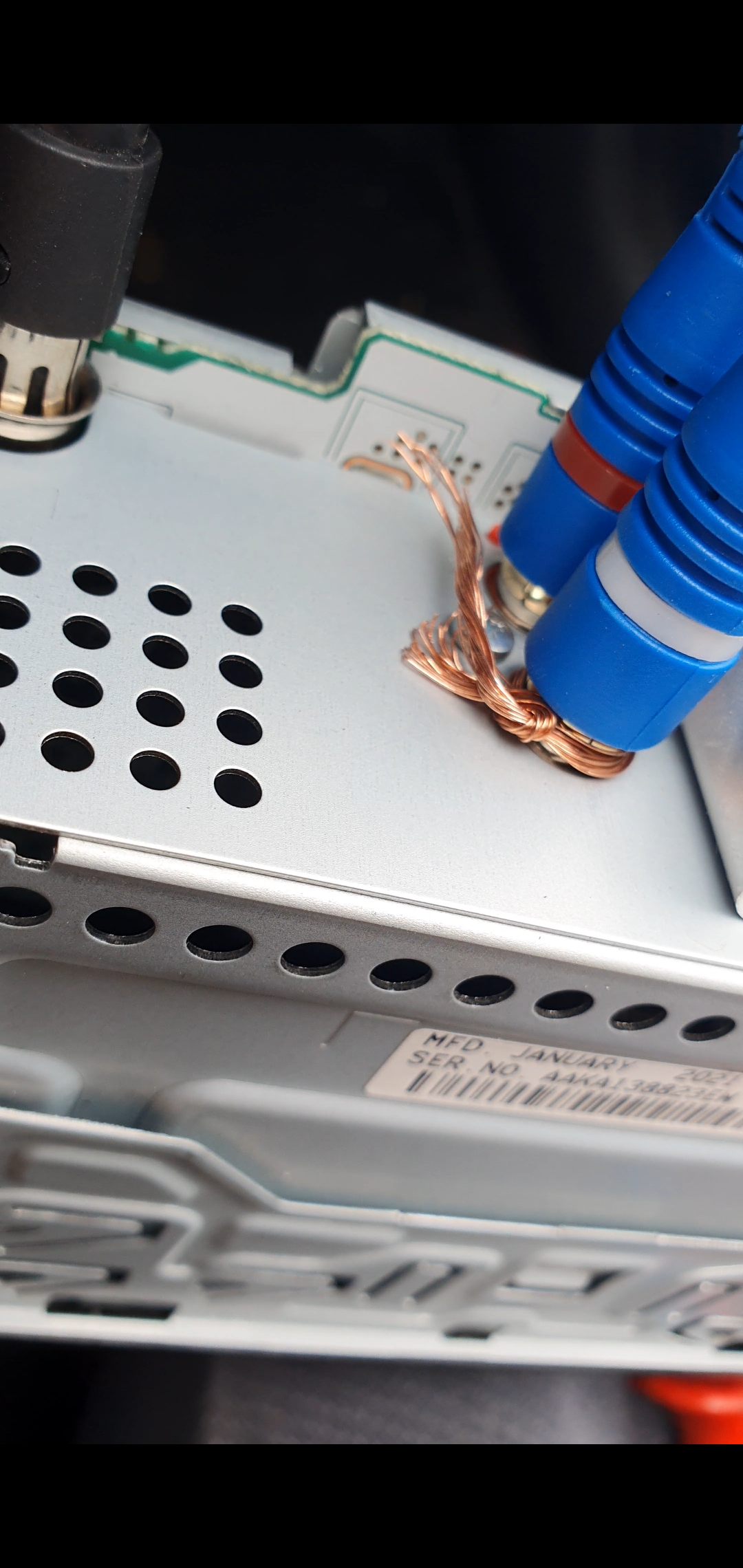

Pracuje na budowie i czasem zabieram skrzynie do domu i po prostu ją odpinam co było błędem, bo przez tydzień auto jeździło z zwartymi przewodami głośnikowymi a wzmacniacz oczywiście był podłączony i startował z włączeniem radia przez przewód REMOTE. Nadszedł czas urlopu i wkladam skrzynie przerażony widokiem zwarcia przeczuwałem, że nie będzie dobrze i nie myliłem się
wzmacniacz na nie podpiętym głośniku startuje i dioda świeci na zielono ale gdy tylko podepnę głośnik wydaje taki dźwięk co sekundę brum brum brum brum i membrana pracuje do środka skrzyni nie zależnie od polaryzacji podłączenia głośnika, zawsze brumi do wewnątrz obudowy tak bardzo mocno jak by chciało go wciągnąć do skrzyni i rozerwać membranę i zapala się protect na czerwono. Gdy odepnę rca z radia na wyłączonym sprzęcie Oczywiście protect znika i Gdy wyłączę sprzęt i wepnę rca do radia i włączę sprzęt, protect i brumienie znów wraca, Oczywiście podkreślam nie ruszam żadnych przewodów pod włączanym sprzętem.

-wymienilem chinche na dobrej jakości nowe i brumienie zmieniło dźwięk na niższy aż wszystko drży a na starym rca brumienie miało dużo wyższe Hz

- Ciekawostka podłączyłem rca pod radio odłączyłem od wzmacniacza i sprawdziłem miernikiem napięcie chociaż nie wiem po co
To na bolcach rca pokazuje miernik -0V a na tych okrągach na zewnątrz -0.60V nie wiem czy to normalne, że na rca idzie minus wszedzie w bolcu i na okrągu (przepraszam za niefachowe nazewnictwo na nazwach złącz rca się nie znam)

Oczywiście sub w ogóle nie gra jak włączę piosenkę nie ważne czy dam volume na radiu na połowę czy na 0 brumienie ma takie samo natężenie.
Gdy dodatkami palcami rca odłączone od radia sub wydaje stuki takie jak wydaje zawsze sub Gdy się dotyka palcem rca i w tedy brum nie występuje.
Jak zrobiłem coś takiego wszystko działa, tera to zlituje i będzie pykać. Jeśli będziecie mieć problem z car audio walić pomogę.
