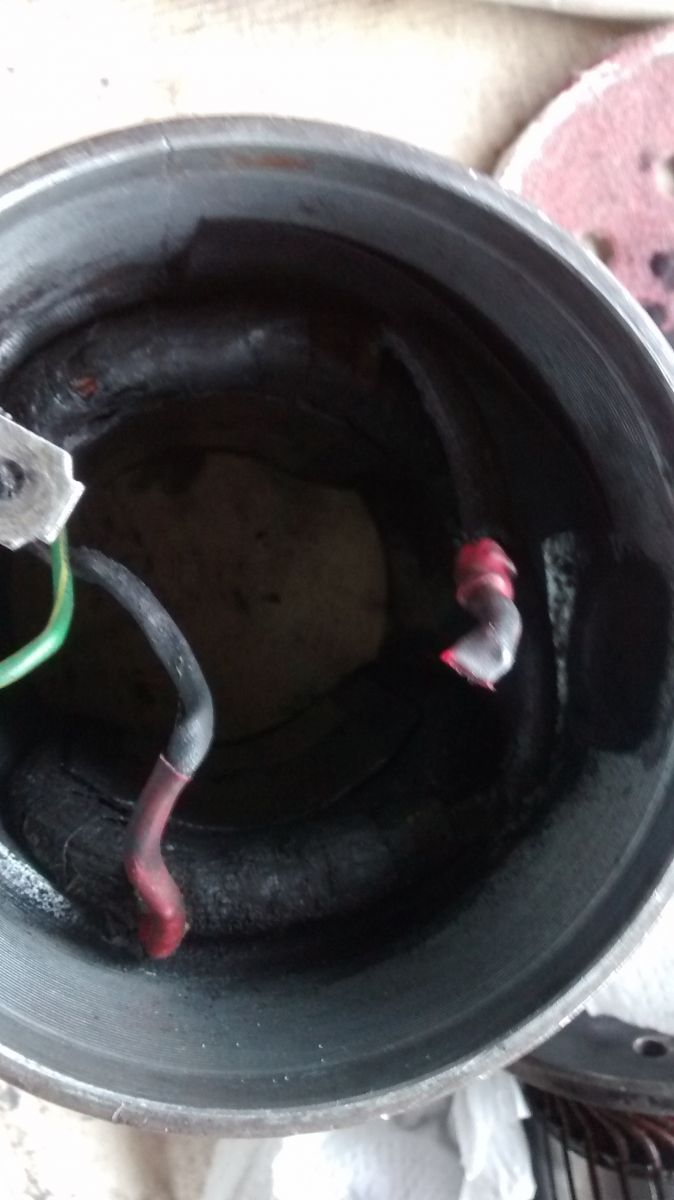

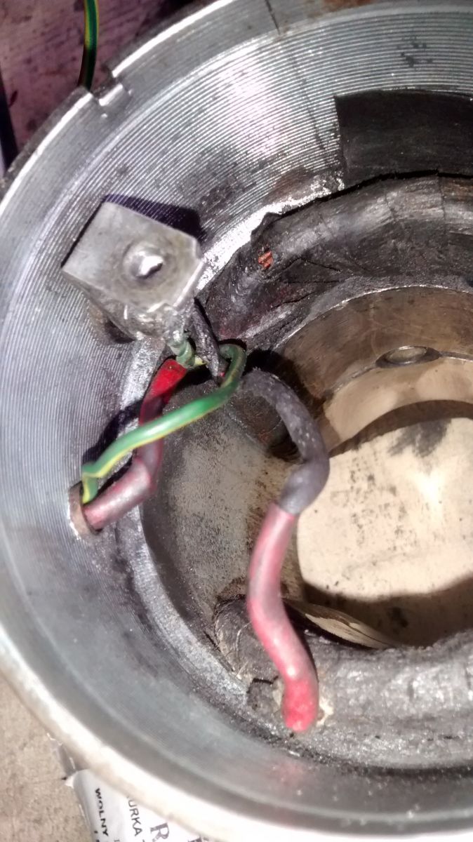

    Mam silnik benzynowy VW Garbus z instalacją 6V, która nie ładuje akumulatora. Zdemontowałem prądnice i podłączyłem ją pod akumulator i wirnik się kręci w jedną stronę czy dam biegun z akumulatora tak czy odwrotnie. Podłączam ją jeden biegun do grubszego kabelka(prawdopodobnie wzbudzenie) a drugie biegun na obudowę prądnicy.
    Chciałem miernikiem zmierzyć napięcie ale jakbym nie mierzył na mierniku 0V. Czasami daje mi 0,5V ale to jest tylko szczątkowe napięcie. Próbowałem też z podłączeniem żarówki 12V i nie świeciła.
    Z prądnicy wychodzą dwa kabelki z tym, że nie są opisane dodatkowo przy regulatorze majster grzebał i ujął trochę chyba zwoju i opornik wyciął(nie wiem dlaczego). Problem polega na tym, że u mnie w okolicy nikt już prądnicami się nie zajmuje trochę mnie to dziwi, bo skoro ludzie zajmują się alternatorami to prądnice też powinni znać.
    Może jest tu ktoś kto mógłby mi pomóc , bo już nie mam pomysłów.

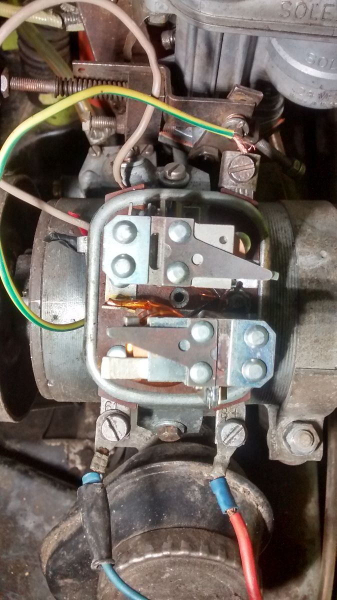

    Zamieszczam zdjęcia, może ktoś wychwyci, może coś źle jest podłączone. Nie wiem czy na stojanie to połączenie jest dobre, bo gdy dwa kabelki zewrę wychodzące to miernik pokazuje ciągłość. Gdy podłączę do śrubki odizolowanej również ciągłość. Stojan i wirnik sprawdzałem żarówką 230V - nic się nie smaży.
    W stojanie, jedne kabelek wychodzi ze wzbudzenia a z drugiej strony jest przylutowane wzbudzenie razem z zielonym do nóżki szczotki odizolowanej.

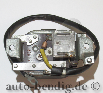

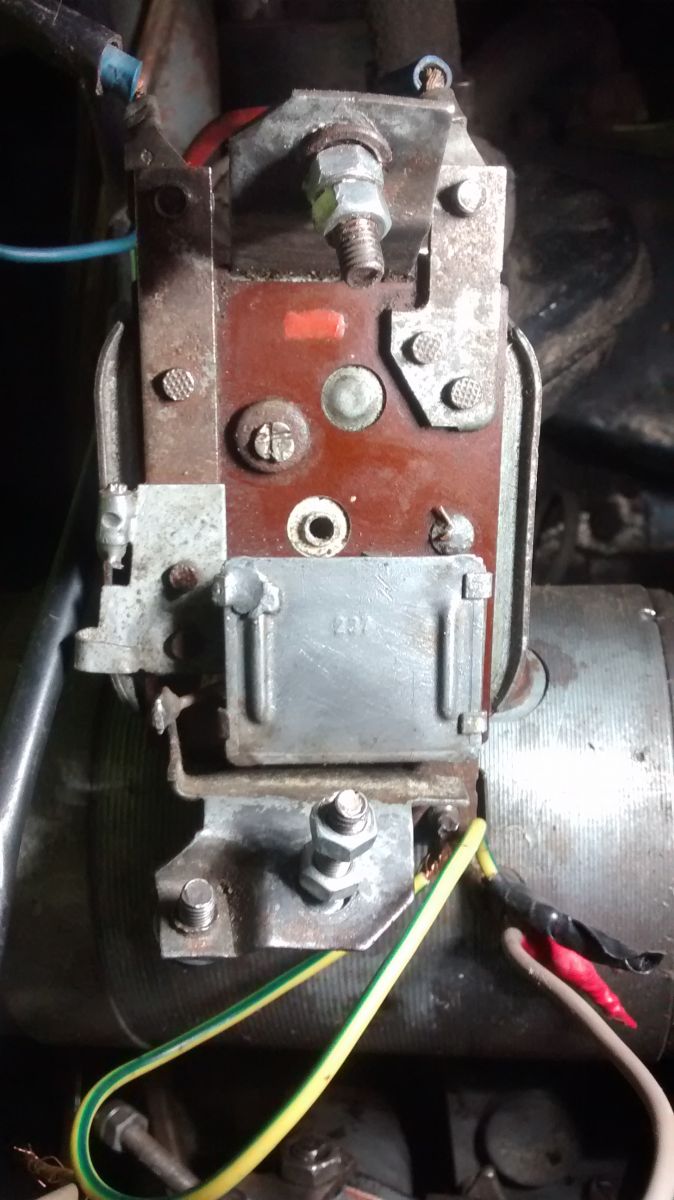

    Na regulatorze DF daję na grubszy kabelek od wzbudzenia, D- tutaj nie wiem co podłączyć, ten cienki kabelek? Pod B+ - akumulator, 61 - na kontrolkę

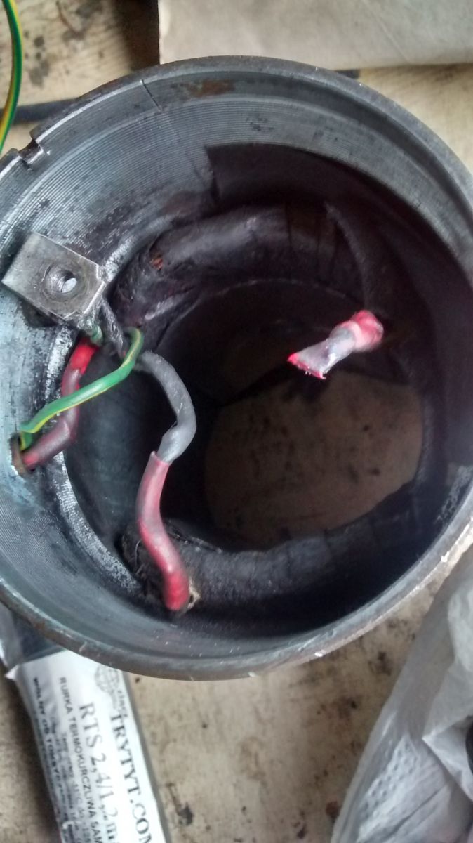

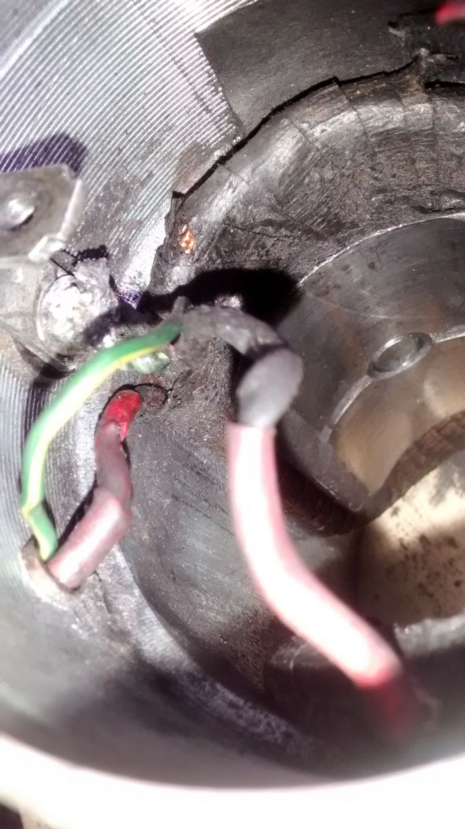

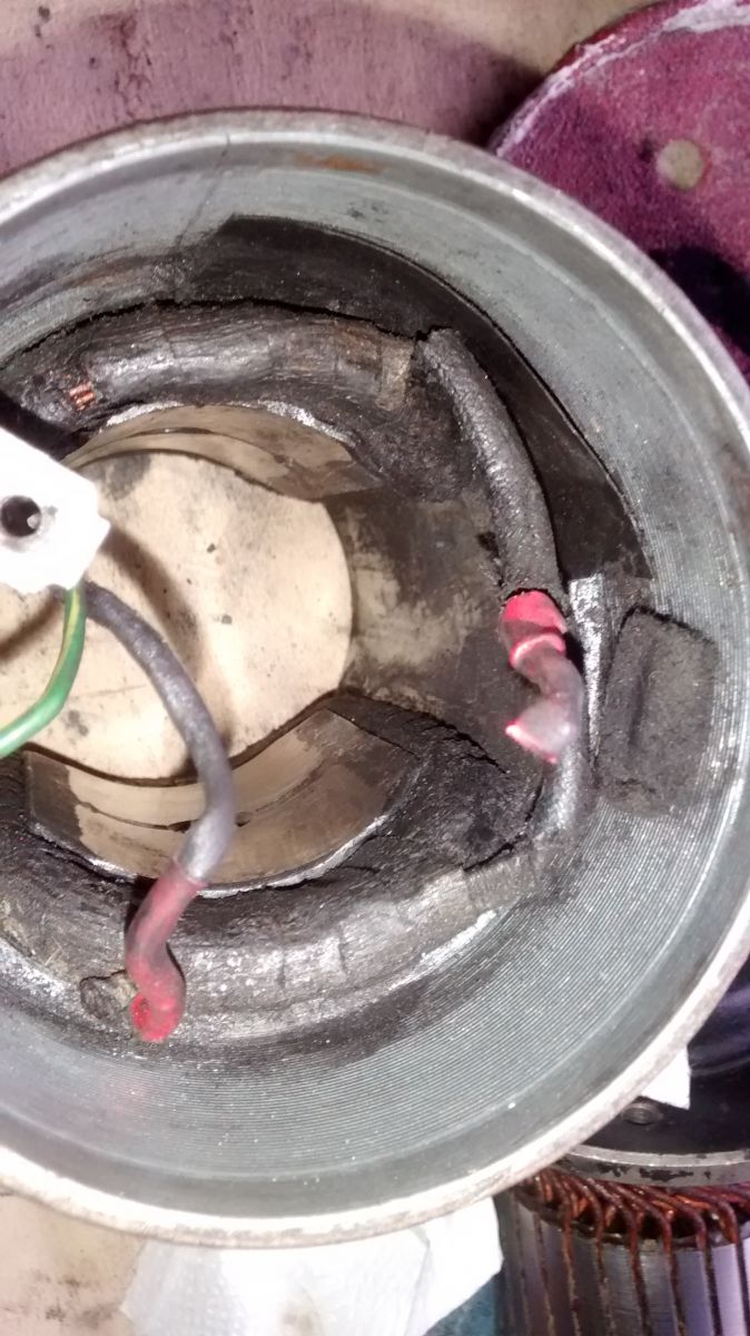

  • #4 19524204
    fikuss
    Być może, że namieszałem, bo byłem już u tylu "fachowców", jeden mówi, że wirnik powinien kręcić się w lewo a po zmianie biegunów na akumulatorze w drugą stronę, drugi, że tylko w jedną.
    Proszę spójrzcie na zdjęcia stojana. Czerwony grubszy wychodzi z uzwojenia jednej płyty a drugi cieńszy z drugiej płyty i idzie na nóżkę, do której są przykręcone szczotki odizolowane, następnie wychodzi z tej nóżki kabelek na zewnątrz prądnicy. Ta nóżka raczej jest bezpośrednio na stojanie.
    Na zdjęciu widać, że kabelki płyt było coś kombinowane, bo widać koszulkę termokurczliwą. Nie powino tam coś być?
    Podłączając wychodzące kabelki z prądnicy pod prostownik płyty wytwarzają namagnesowanie.
    Podłączając akumulator pod grubszy kabelek i obudowę prądnicy, wirnik zaczyna się kręcić.
    Próbowałem z tą żarówką ale jeszcze raz zapytam, Te kabelki co wychodzą z prądnicy zewrzeć i podłączyć pod jedną końcówkę żarówki a drugą do obudowy prądnicy i wirnikiem obracać? Dobrze zrozumiałem?

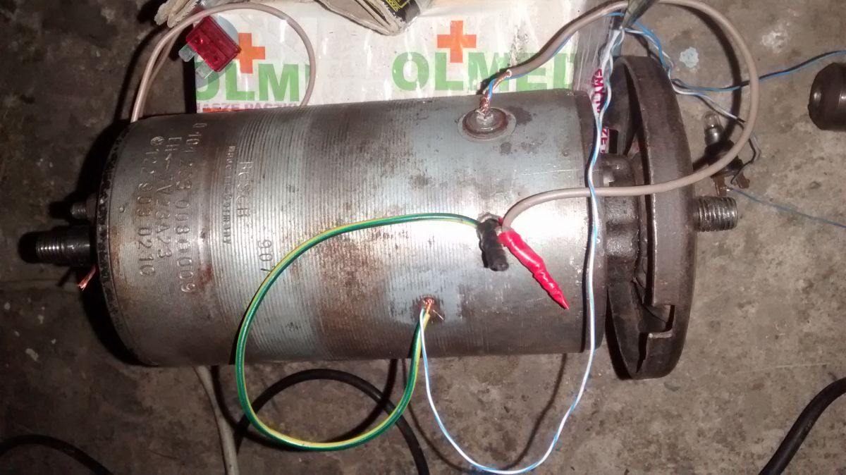

  • #6 19525645
    fikuss
    Zgadza się jest strzałka, przy numerach z tym, że podłączając akumulator do grubszego kabelka(tego co wychodzi z płyty stojanu) i obudowy wirnik kręci się w przeciwną stronę niż strzałka.
    Podłączając do sprawdzenia żarówkę, muszę podłączyć akumulator na wzbudzenie? bo nadając mechanicznie obrotów wirnikowi, żarówka się nie zapala.

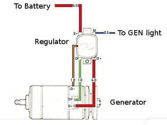

    VW Garbus: błąd w ładowaniu akumulatora 6V - prądnica, regulator, kabelki, napięcie
    Na regulatorze nie mam D+ tylko DF i D- i z drugiej strony B+ i 61
  • #7 19525832
    carrot
    Moderator Samochody
    Jak prądnica po podłączeniu akumulatora kręci sie w przeciwną stronę niż strzałka, to są zamienione końce uzwojenia DF (stojana), trzeba je zamienić i przemagnesować prądnicę, tj wymusić ręką prawidłowy kierunek obrotów przy podłączaniu akumulatora.
    Regulator napięcia: 61 szczotka i kontrolka, DF stojan, D- masa,B+ akumulator

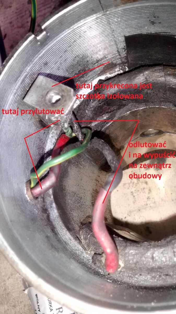

  • #10 19526591
    Krzysztof Kamienski
    fikuss napisał:
    Dlaczego ktoś ją przemagnesował?
    Choćby Ty, kręcąc twornikiem w obie strony i w sposob przypadkowy podłączajac akumulator. Podącz żarówke do szczotek, a do DF i drugiego końca uzwojenia stojana akumulator. Przy obracaniu wirnikiem żarówka ma się zaświecić.

    carrot
    Moderator Samochody

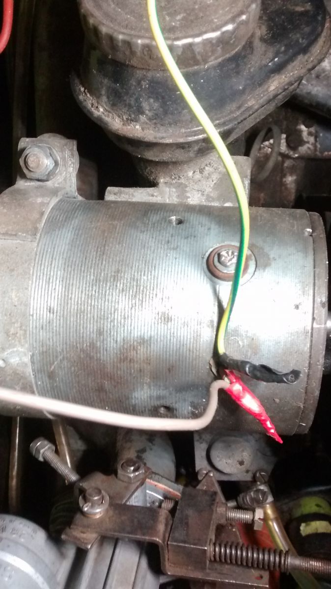

    W przypadku tej prądnicy tak się nie da, uzwojenie stojana jest podłączone do szczotki +, a DF sterowane masą. Ja bym zrobił tak: zacisk DF podłączył do masy, przygotował sobie kawałek kabla do podłączenia szczotki D+ do +akumulatora, odpalił silnik, podłączył szczotkę i obserwował na mierniku czy prądnica zacznie ładować, jak ruszy, to oczywiście można zrobić próbę z zarówką, jak nie zacznie ładować, to zamienił bym końce uzwojenia stojana[/quote]

    fikuss
    Kolega abart64 napisał: W Garbusie jak i w trabancie prądnice były sterowane masą.
    carrot: jeżeli dobrze to zrobiłem to nic to nie dało. Dalej kreci się w przeciwną stronę po podłączeniu akumulatora. DF - kabel grubszy wychodzący ze stojana dałem na obudowę prądnicy, dałem obroty prądnicy zgodnie ze strzałką na obudowie prądnicy i podłączyłem + z akumulatora do szczotki izolowanej. Minus z akumulatora nie powinienem dać na obudowę prądnicy? Test wykonałem poza silnikiem na stole.
    Przelutować te kabelki jak wyżej zaznaczyłem?

  • #17 19528514
    carrot
    Moderator Samochody
    Oczywiście, że tak
    -akumulatora do obudowy prądnicy, czyli szczotki - oraz do zacisku DF, +akumulatora do zacisku D+ (szczotki izolowanej oraz drugiego końca uzwojenia stojana). Wymuś kierunek wirowania prądnicy np. wkrętarką, jak nie będzie chciała się sama kręcić we właściwym kierunku to zamień końce uzwojenia wzbudzenia
