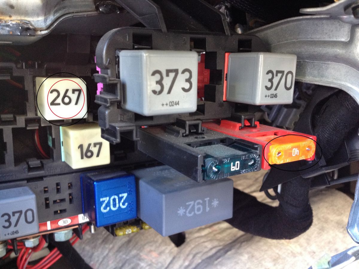

    Dzisiaj, znowu po 2 miesiącach straciłem nadmuch z kratek wentylatorów.
    Błędy takie same... jak wcześniej :
    - Autodiagnoza klimatronika - klimatronik monituje błąd 4F9
    - VCDS - 01273 - Dmuchawa świeżego powietrza (V2) - 37-00 -uszkodzony
    Wtedy, skończyło się na zdemontowaniu wentylatora nawiewu, wyczyszczeniu i nasmarowaniu - na dwa miesiące wystarczyło :)
    Natomiast teraz, słyszę, że po włączeniu klimatronika nie słychać przekaźnika :(
    Proszę o jakieś wskazówki :/
  • #3 19524517
    makaronmc
    Poziom 30  
    Zdjęcie zapożyczone z internetu..
    Przekaźnik którego nie słyszę, to numer 267 ?
    Jak go sprawdzić ? Do których pinów przyłożyć napięcie aby zobaczyć czy pracuje ?

    Sprawdziłem przekaźnik 267, zgodnie z poradnikiem na YouTube, i uznaje że jest sprawny.
    Tak to wygląda u mnie :
