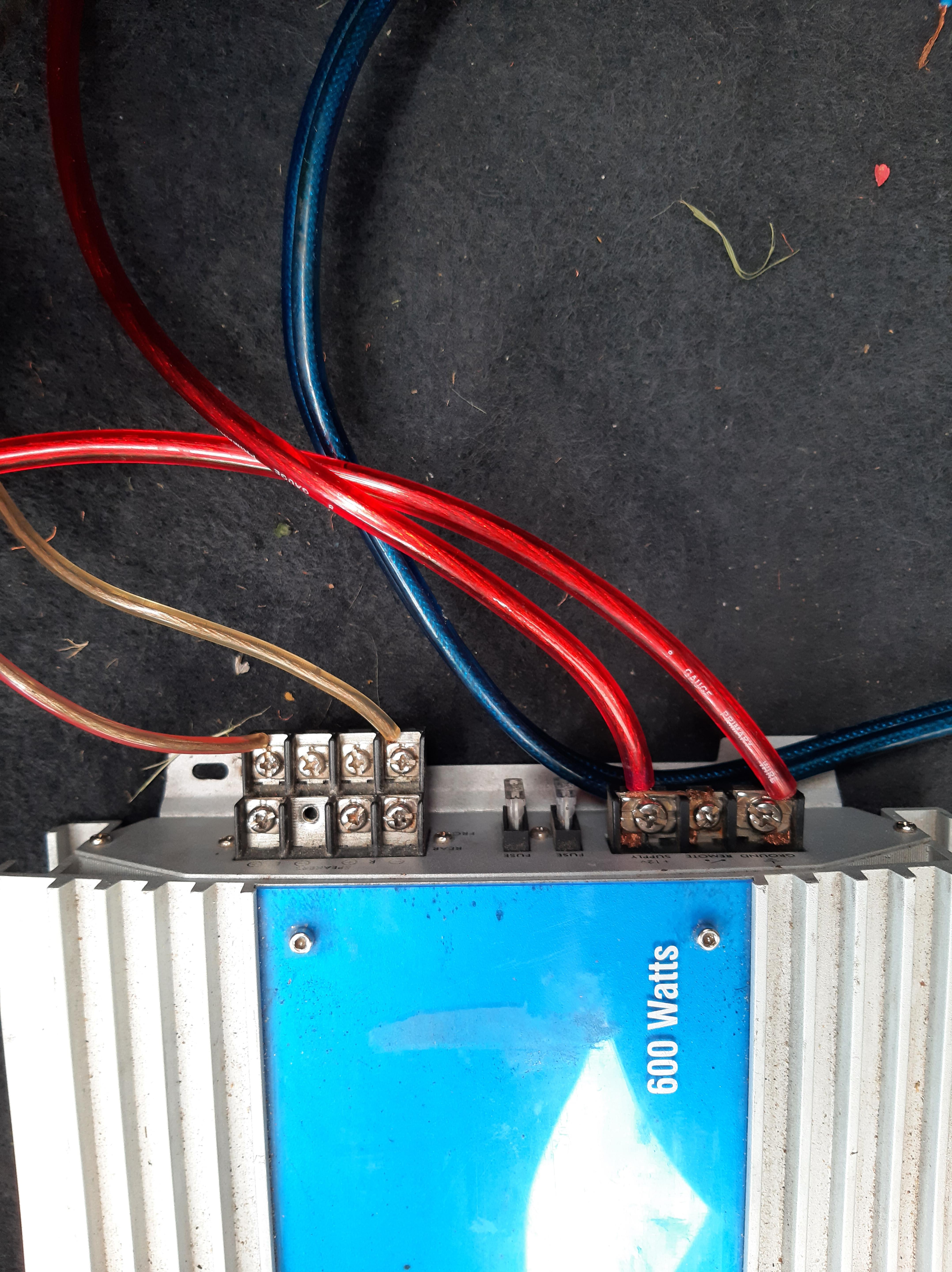

    Mam problem z radiem Pioneer MVH-S120UB - po podłączeniu do wzmacniacza nie słychać w ogóle dźwięku, przekładałem, bawiłem ustawieniami, zmieniałem kable i nic. Jednak wziąłem radyjko od innego auta i normalnie działa, z Kenwooda słychać miłe podbicie basu a co najważniejsze jest dźwięk z głośnika. Ma ktoś jakieś pomysły które mogą zadziałać? Będę bardzo wdzięczny.

    Co to za wzmacniacz? I jak wyglądają połączenia w całości?

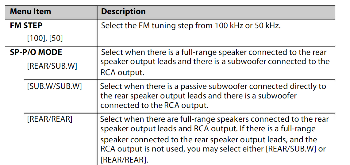

    Po zdjęciach wnioskuję, że podłączasz tylko subwoofer do wzmacniacza, a pozostałe głośniki bezpośrednio do radia. Czy tak jest faktycznie?
    Zakładam, że po dotknięciu końcówki kabla RCA słychać "pyknięcie" lub przydźwięk z palca (w końcu, jak piszesz, inne radio grało).
    Jeżeli tak jest, to pokombinuj z ustawieniami w menu SP-P/O Mode:
    Po podłączeniu radia Pioneer do subwoofera głośnik tylko buczy a brakuje dźwięku

    tak inne głośniki podpięte są nie pod wzmacniacz. Kombinowałem w radiu z ustawieniami i powiem tylko tyle że mogę sterować bassem i nic więcej. Podpiąłem radio pionner od znajomego i jest ten sam problem tak jak by coś tłumiło ten dźwięk.

    Do ustawiania trybu pracy RCA wchodzi się przy wyłączonym radiu, kombinacja jakiś klawiszy, doczytaj instrukcje, ustaw na REAR/Rear, bo pewnie jest rear/sub i na wyjściu rca masz założony filtr dolnoprzepustowy.
    Przy wyłączonym radiu naciśnij i trzymaj SRC do momentu załączenia initial menu, potem operujesz kółkiem.

    Sprawdź kabel sygnałowy, lub na krótko z plusa kabelkiem dotknij do remota, jeśli nie to wina może leżeć w czinczach
    Edit podepnij remota od radia do wzmaka bo na zdjęciach go niema dopiero zobaczyłem 😅
