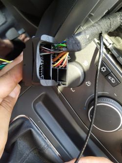

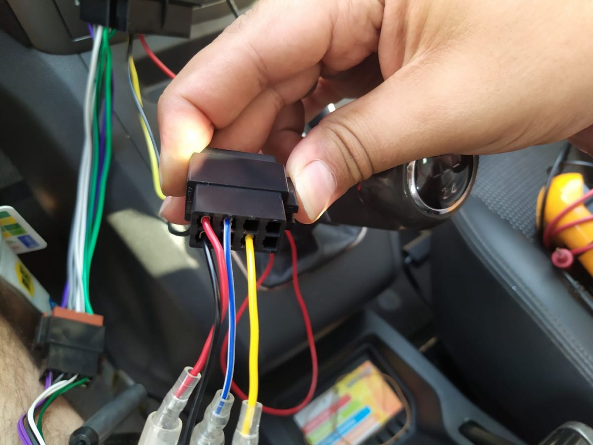

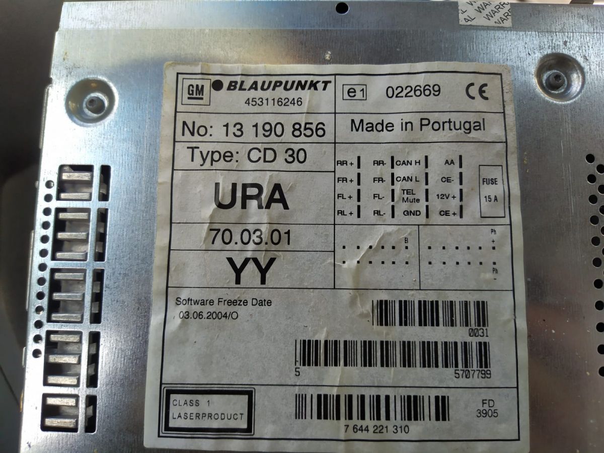

    Dziś był u mnie znajomy bo miał problem żeby podłączyć radio Pioneer MVH-S120UB zamiast oryginalnego radia w Oplu Zafira B. Jak się okazało w oryginalnej kostce nie ma "plusa po stacyjce" jest tylko "stały plus" i dlatego radio w ogóle nie chciało ruszyć. Na zdjęciach widać że z w aucie mamy grubszy przewód brązowy i czerwony a w złączu od radia standard: czarny, czerwony, żółty, niebieski/biały. Jedynym mi znanym sposobem uruchomienia radia było połączenie czerwonego z żółtym tak by na obu był "stały plus".
    Pytanie:
    Czy to jest normalne że nie ma plusa po stacyjce? A może jest on gdzieś ukryty :) ?
    Czy jedynym sposobem na działanie radia jest połączenie czerwony + żółty ? Generalnie jest to niekorzystne bo nie da się wyłączyć radia (tylko przez zdjęcie przedniego panela radia).

    Plusa po stacyjce możesz sobie bodajże z gniazda zapalniczki wziąć.
    Oryginalne radio wykrywa włączenie zapłonu za pomocą sieci CAN.

    OK, czyli szukanie drugiego 12V w kostce było skazane na porażkę. Dzięki.
