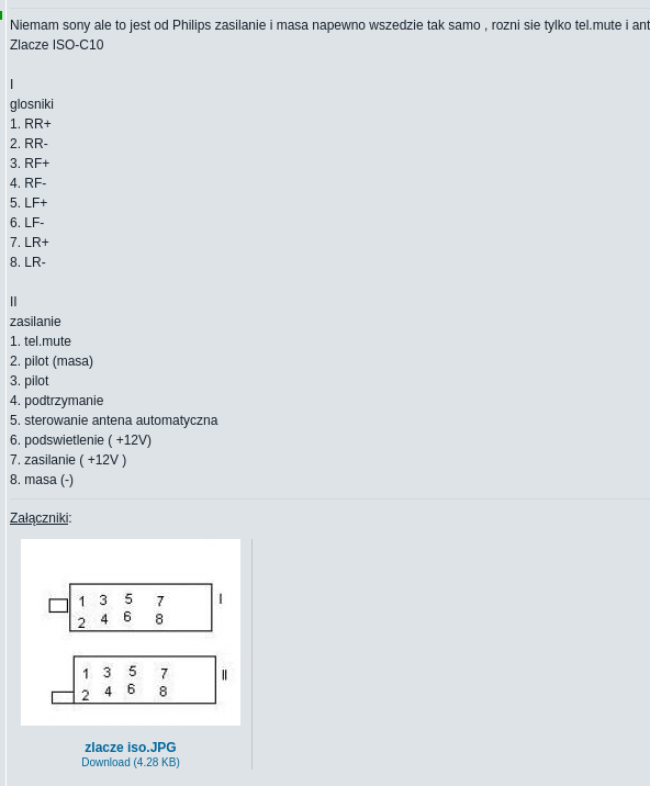

    Mam ogromną prośbę o przesłanie opisu wtyków w radiu VDO Dayton CD 1737 X.
    Radio otrzymałem kiedyś w rozliczeniu bez wtyczek ISO. Podczas przeszukiwania w internecie wiele linków jest już nieaktywnych. Być może to wygląda podobnie jak na zdjęciu. Ale to tylko przykład Philips-a.
    VDO DAYTON CD1737 X - opis gniazd w radiu do zastosowania poza samochodem
    Radio chcę zamontować w kuchni na działce. Mam zasilacz 12 Volt 2,5 A impulsowy. Chyba powinien wystarczyć i dwie kolumny Thompson-a ok. 25 Wat.
    Proszę o pomoc.

    Standardowe gniazdo ISO, opis masz poprawny.
    Zasilacz bardzo słaby, przy głośniejszym słuchaniu radio może się wyłączać.
    Powinien być tak z 5A minimum
