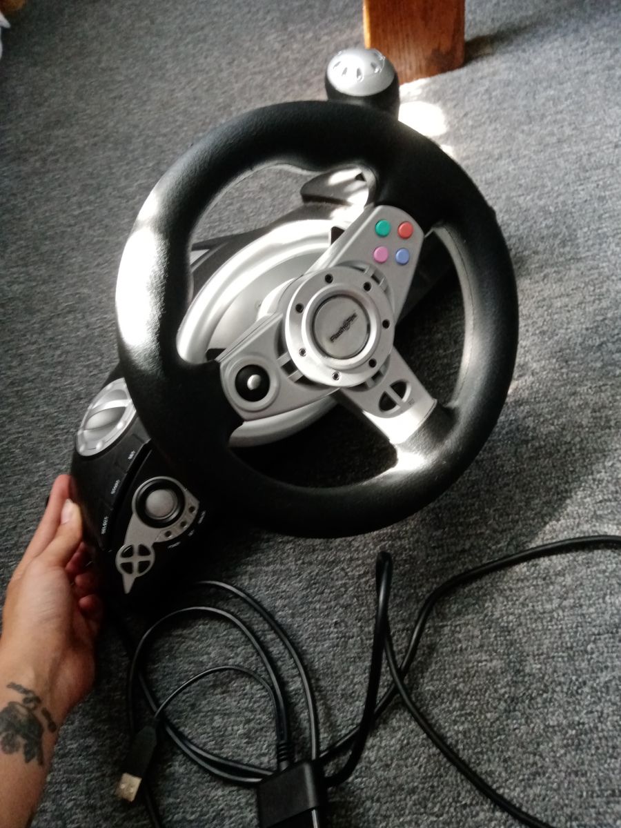

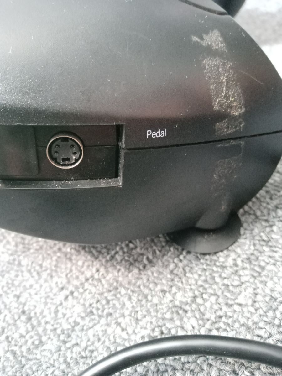

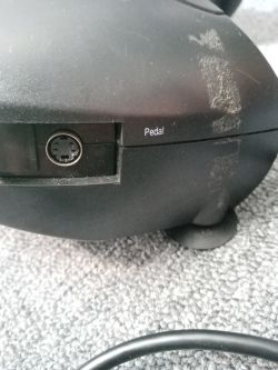

    Dzień dobry, kupiłam wczoraj na targu cały zestaw PlayStation 2, jest w nim ta kierownica FlashFire i pedały SideWinder Pedals, nie było do nich kabla, są innych firm więc chyba nie ma takiego gotowego kabla do połączenia ich w internecie. Czy da radę jakoś podłączyć pedały do tej kierownicy? Czy to może razem działać? Proszę o podpowiedź.

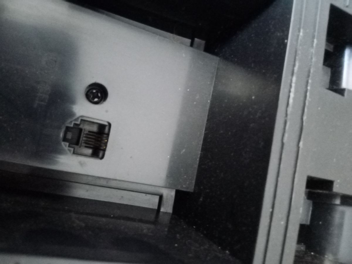

    Ja bym to zwyczajnie kablem 4 żyłowym próbował połączyć. W mojej kierownicy z pedałów idzie właśnie 4 żyłowy kabel zakończony RJ-11 wpinany do kierownicy więc możliwości prób połączeń nie masz za dużo. Otwórz pedały i wylutuj ten DIN5, zmostkuj 4 przewody z pedałów. Kierownice też otwórz i wylutuj RJ-11, następnie kable dosztukowane z pedałów próbuj zwyczajnie łączyć z tymi z kierownicy sprawdzając w grze czy raguje na gaz lub hamulec. Kilka takich prób i znajdziesz połączenie.
