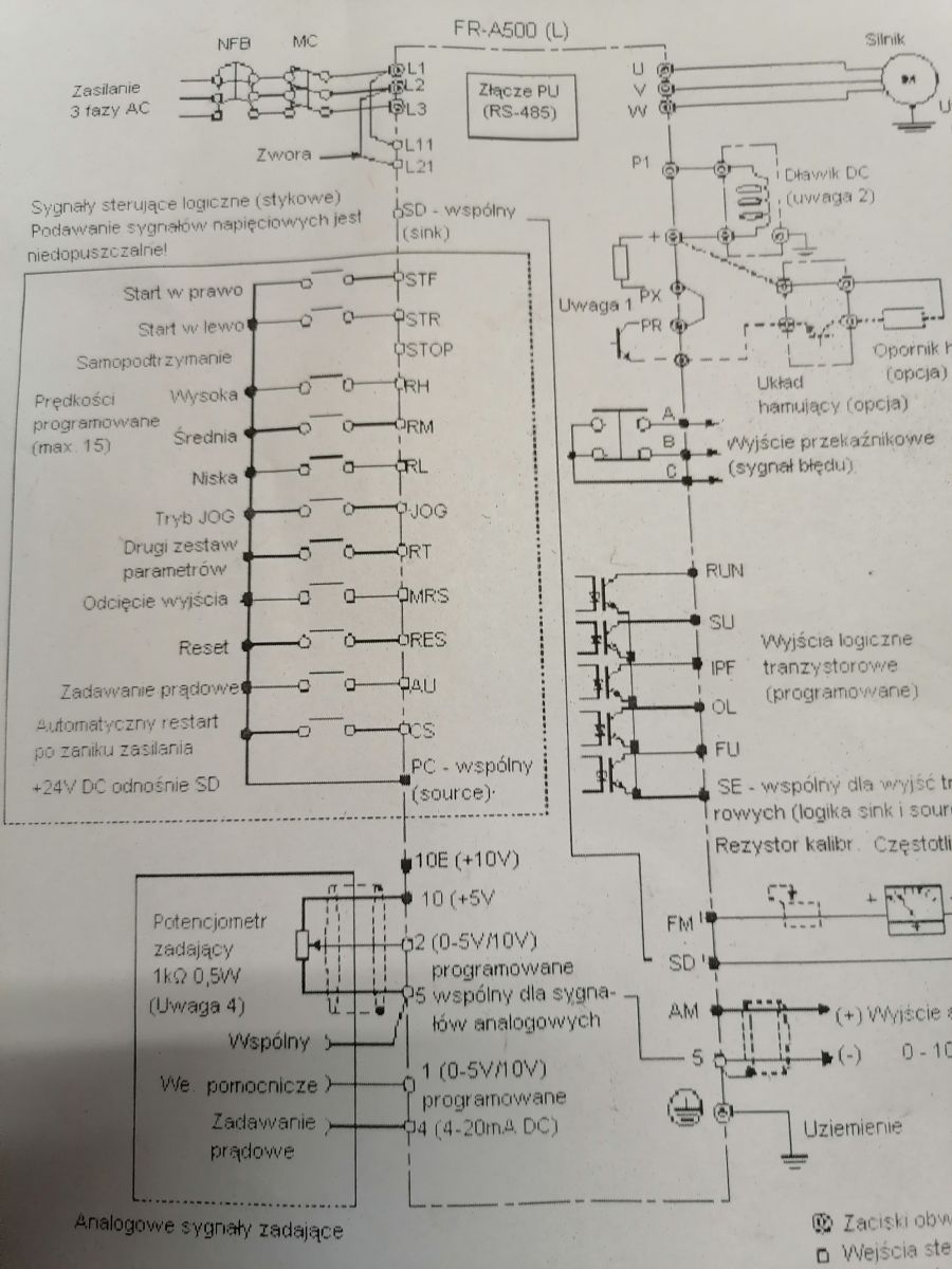

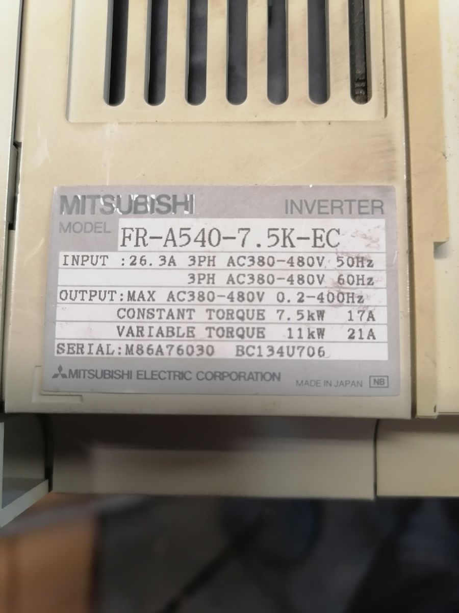

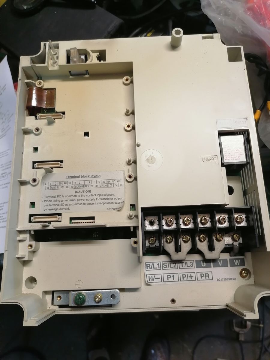

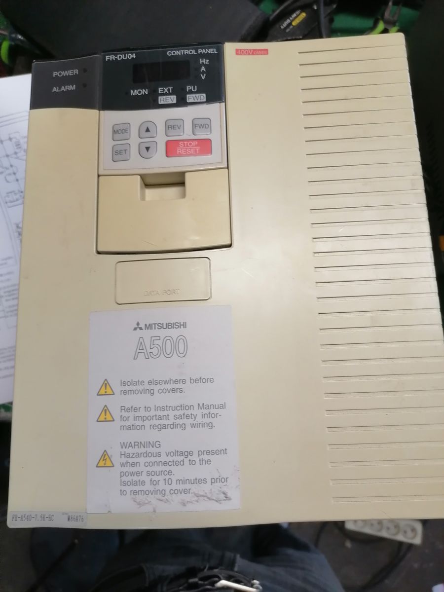

    apollo1234
    Dzień dobry. Kupiłem dzisiaj falownik z giełdy i nie za bardzo wiem jak go podłączyć oraz w jaki sposób mogę go wysterować. Według naklejki na obudowie jest to Mitsubishi, model FR-A540-7.5K-EC, dodam, że brakuje listwy przyłączeniowej do podłączenia potencjometrów i przycisków start/stop. Znalazłem instrukcję i widzę wystające styki, ale bez listwy mam spore wątpliwości co i gdzie podłączyć. Czy ktoś ma może schemat wewnętrzny lub byłby w stanie określić jak to wszystko popodłączać?

    atlantel
    Specjalista Automatyk
    Niestety masz zdemontowany terminal przyłączeniowy, jeśli falownik sprawny można go uruchomić z panelu.
    A tak wygląda terminal:

  • #3 19526307
    apollo1234
    Chciałbym spróbować wyprowadzić przewody bezpośrednio ze złącza zamiast właśnie tego terminala, dlatego zależałoby mi na schemacie wypwoadzeń, jeżeli ktoś byłby w jego posiadaniu, byłbym dozgonnie wdzięczny.

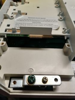

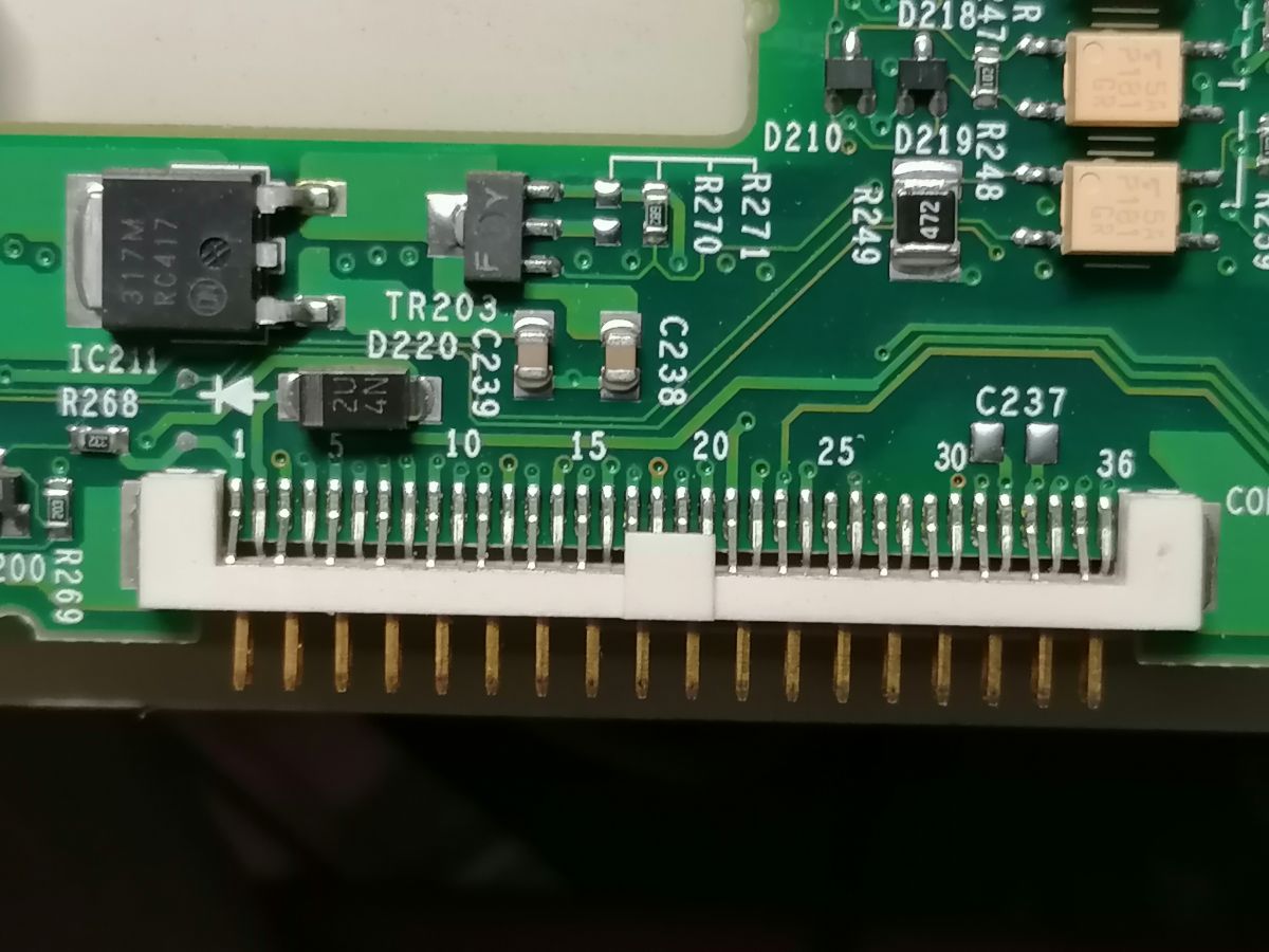

  • #4 19532410
    apollo1234
    Znalazłem schemat oraz zrobiłem zdjęcie złącz, czy ktoś może orientuje się, który pin odpowiada jakiemu pinowi na schemacie?
