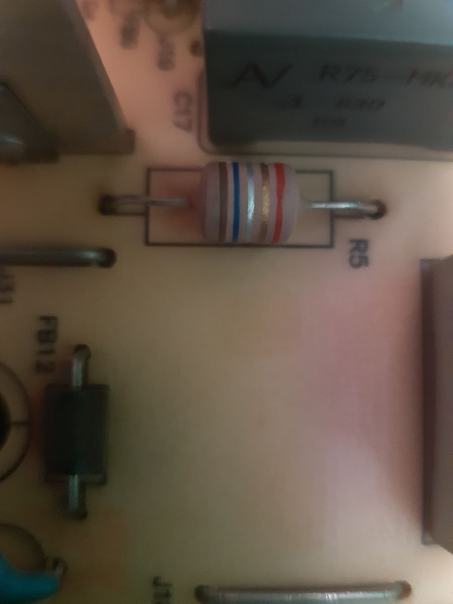

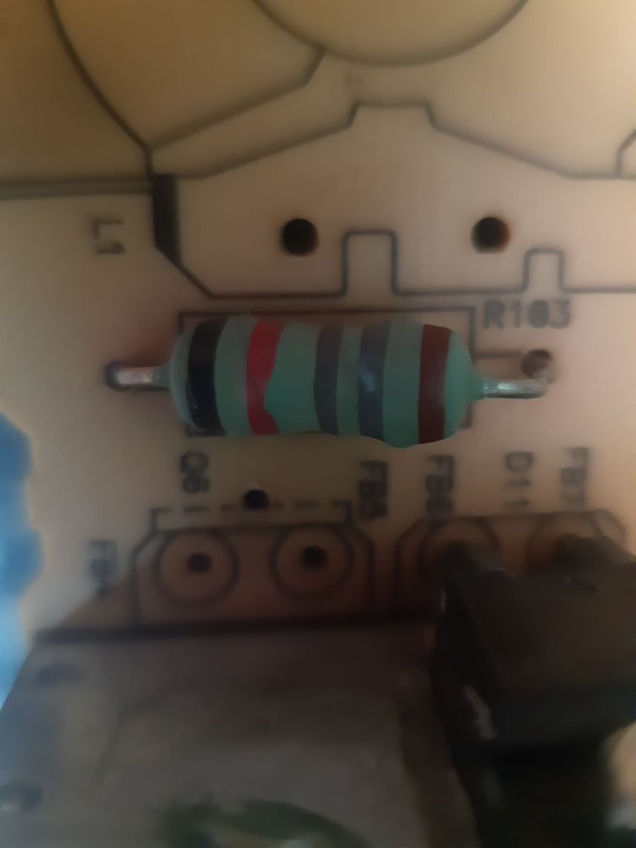

    Witam, posiadam do naprawy zasilacz od PS4 PRO model ADP-300FR. Znalazłem parę uszkodzonych elementów, ale co do dwóch nie mam pewności. Niestety w internecie nie ma schematów dlatego utrudnia to naprawę. Pewnie dla doświadczonych elektroników sprawa jest prosta, natomiast ja chciałbym się upewnić aby nie uszkodzić reszty układów. Mianowicie na układzie widnieją te dwa elementy:
    PS4 PRO ADP-300FR - Problem z identyfikacją elementów
    Opis na płytce R103 oraz R5 sugeruję, że są to rezystory. Natomiast dowiedziałem się że dławiki również występują w takich obudowach, również z kodem paskowym. Moją niepewność wzbudził fakt, że pomiar omomierzem wykazuję zerową rezystancję. Odczyty z kodu paskowego również dają dziwne wartości. Jeśli ktoś z forumowiczów ma podobny zasilacz i mógłby się wypowiedzieć na ten temat byłbym ogromnie wdzięczny. Pozdrawiam

    wdarek88w
    Cewki na tej płytce są opisane jako "FL". Zaryzykuję i wlutuję rezystory, tylko problem mam jeszcze z odczytem kodu barwnego. Bo kolory pasków na rezystorach niestety nie mówią, od której strony je czytać :-)

    Ricoh_220
    Widziałeś kiedyś aby spalony razystor miał zerową oporność ? (Ja nie).Najczęściej to przerwa sprawdź testerem ich idukcyjność to się upewnisz czy to nie cewki.

    wdarek88w
    Zgadzam się że to bardzo dziwne aby rezystor uszkodził się tak aby miał zwarcie. Tym bardziej, że nie widać śladów uszkodzeń. Dlatego też piszę tutaj na forum aby wypowiedział się ktoś mądrzejszy ;). Zamówiłem jakąś przystawkę do miernika z avt do pomiaru indukcyjności. Jak przyjdzie to zrobię test tych elementów.
