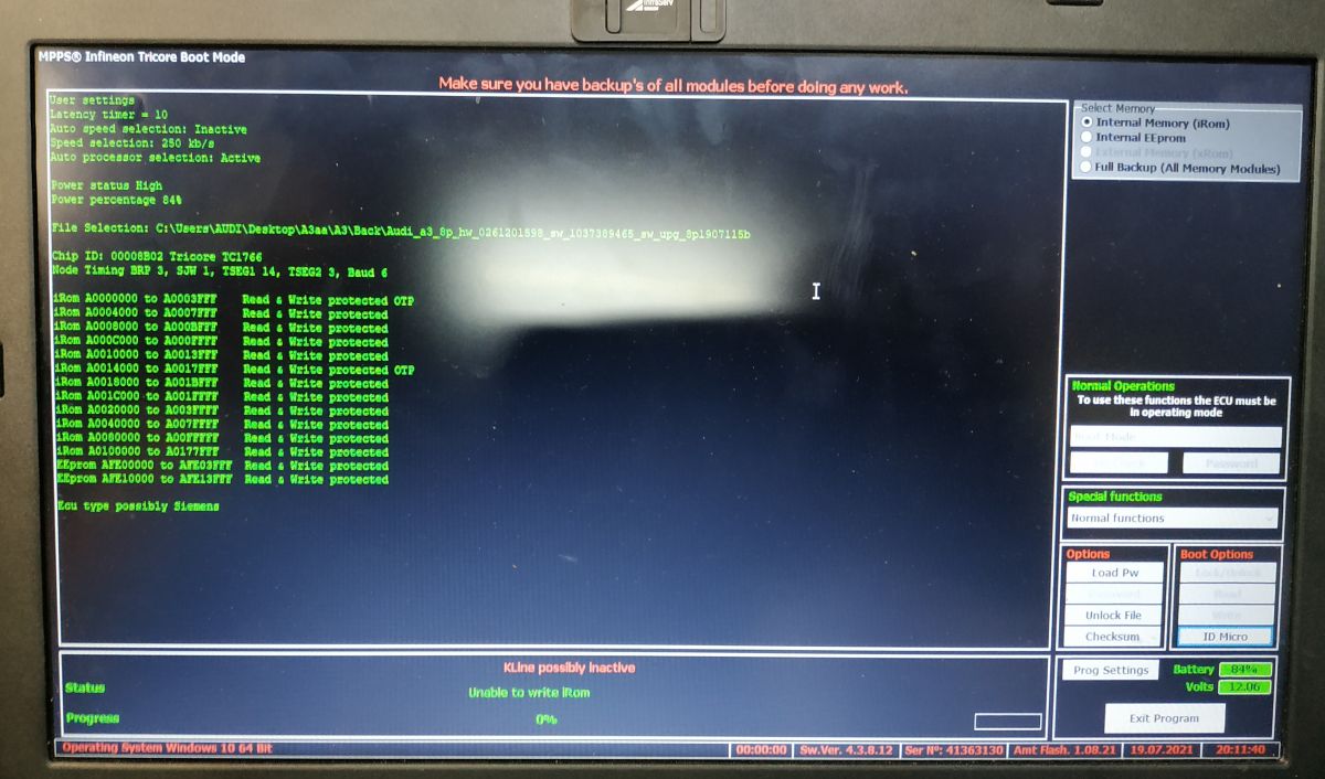

    Więc tak opcje prawidłowo wybrane, mogę ściągać mapę lub epr lub wszystko razem, w ktag przy wgrywaniu komunikat operation not allowed w oknie id nie ma nic, nie połączony w ogóle. Mpps łączy poniżej zrzut, Przy próbie wgrywania przelecą z 4 sektory i wyskakuje na dole komunikat KLine possibly Inactive I dalej nic się nie dzieje. Próbowałem już różne sposoby i niestety dalej bez zmian, oczywiście sprawdzałem szybkość zapisu zmniejszałem do minimalnej oraz inne kombinacje i niestety nie daje to żadnego rezultatu.
    Co mi jeszcze zdziwiło jak odpytuje sterownik przez mpps to wyskakuje jeszcze komunikat że Kline nie jest podłączona no ale ten sterownik nie wymaga Kline bo jest już Can-L i Can-H no chyba ze sie myle?

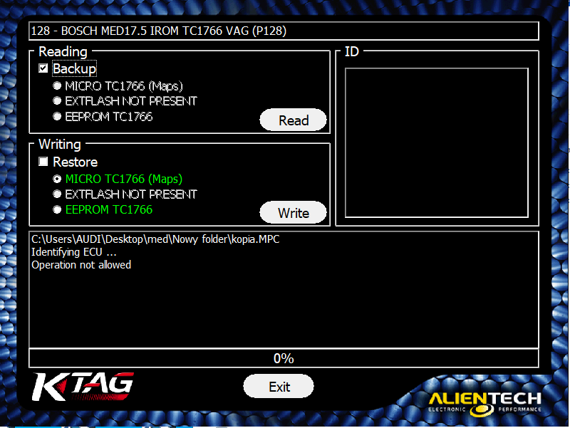

    Witam, wracamy tym razem z testami mam na stole sterownik med17 podpiąłem ktag dodam że mam nowego ktag i jest zrobiony Full Rework. Sprawdzałem na kilku samochodach i nie było problemu. Jak już wspomniałem podpiąłem sterownik med17 zrobiłem pełną kopię, wgrałem mapę z kopii, wgrałem eeprom wszystko pięknie, wgrałem Stage 1 bez problemu przeszło i zacząłem robić testy czyli wgrałem obojętnie jakiego Softa bodajże też z 1.8 tfsi tylko inny model soft miał o 500kb wiej niż or. i soft bez problemu został wgrany do sterownika po wgraniu zrobiłem kopię bez problemu zrobiło i teraz chciałem wgrać oryginalną mapę która była w tym sterowniku i po chwili pojawia się komunikat ten co poniżej.
    Audi A3 8P 1.8TFSI 160KM, MED.17.5: Błąd wgrywania wsadu przez Ktag, alternatywa MPPS 18operati...PNG Download (120.9 kB)
    Przy wgrywaniu epromu identyczna sytuacja próbowałem to ktagiem wgrać na różne sposoby niestety nie da się, co to robienia kopii nie da się zrobić kopii mapy lub eprom. Tylko wszystko razem, pełby backup.
    Teraz pytanie jakim to narzędziem lub techniką można to przywrócić do życia?

    Jeszcze raz robiąc pełny backup przez ktag są o to takie pliki
    Audi A3 8P 1.8TFSI 160KM, MED.17.5: Błąd wgrywania wsadu przez Ktag, alternatywa MPPS 18kopia.JPG Download (13.47 kB)
    I są to trzy pliki. Wcześniej się pomyliłem po prostu robiłem w dwóch sterownikach odczyty i w drugim sterowniku były jednak 4 ale do sedna.
    Jak widzimy jest to mapa, eprom i jakiś plik który ma 87kb i ten plik 87kb bez problemu da się wgrać do sterownika i tylko to przez ktag.
    Zrobiłem taki test, że wgrałem później rozłączyłem zasilanie i chciałem wgrać samą mapę lub eprom i niestety dalej to samo.

    Obecnie ktag czyta tylko plik ten który wymieniłem 87kb Przy próbie wczytanie mapy lub eprom operation not allowed, ale podpiąłem jeszcze teraz raz mpps podałem dodatkowe zasilanie na K-linie i mpps wczytuje do 40% resztę staję na jakim sektorze myśli myśli i wyrzuca z powrotem KLine possibly Inactive. To samo dzieje się przy zczytywaniu przez mpps.
    Jeśli podepnę miernik pod K-linie mpps i do masy to podczas budzenia sterownika napięcie skacze od 1V do 7V podczas wczytywania bez dodatkowego zasilania stoi na 7V jak wyrzuca błąd to spada na ułamek sekundy do 1V tak jakby nie mogło utrzymać napięcia, jak podepnę dodatkowe zasilanie to tak jak napisałem wyżej tylko wtedy cały czas jest 13V.
    Zaczynam wnioskować że obydwa Mpps są po prostu wadliwe do tricore chociaż po OBD ciągnął to co mogą bez problemu.

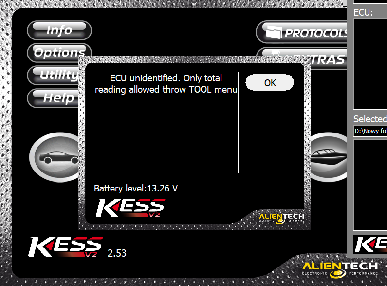

    Wracam jeszcze z ostatnią informacją zanim dojdzie mi nowy sprzęt, próbowałem jeszcze kess i dostaje taki komunikat przy wgrywaniu.
    Audi A3 8P 1.8TFSI 160KM, MED.17.5: Błąd wgrywania wsadu przez Ktag, alternatywa MPPS 18Przechwyty..nie.PNG Download (162.31 kB)
    Odczyt całego sterownika mogę zrobić bez problemu i to co zczytam mogę też bez problemów wgrać, ale kopi poprzedniej tej oryginalnej niestety nie mogę.

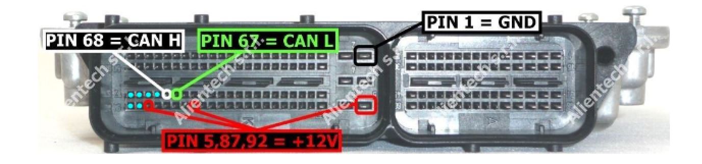

    Chyba zabiłem sterownik na dobre :D podłączyłem to w ten sposób.
    Audi A3 8P 1.8TFSI 160KM, MED.17.5: Błąd wgrywania wsadu przez Ktag, alternatywa MPPS 181.JPG Download (82.11 kB)
    Niestety VCP nie komunikuję się ze sterownikiem, podłączyłem w ten sposób vcds to samo podłączyłem jeszcze inny tester diagnostyczny to samo.
    Jakieś jeszcze poady?
