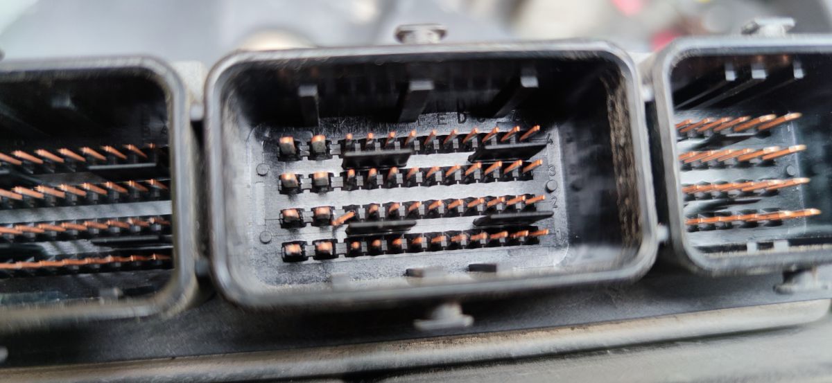

    W weekend ma do mnie wpaść Scenic III po wizycie w ASO - wymiana obudowy termostatu, w którym świeci check oraz nie wypala filtra. Błędy jakie są trochę dziwne:
    - obwód przepływomierza przerwany
    - obwód czujnika temperatury powietrza przerwany lub zwarcie do+12
    - obwód zaworu dolotowego zwarcie z masą
    Posiada może ktoś schemat do ww. auta? 2010 rok. Podejrzewam, że winowajcą będzie owy zawór powietrza dolotowego,cokolwiek to znaczy. Czyżby klapa gasząca? lub ewentualnie wspólne zasilanie, którego może być brak.

    bubu1769 napisał:
    Mam do Scenic III (X95) NT 8455 13-03-2009
    Coś tam znalazłem, w sobotę dam znać:)

    Temat ogarnięty. Jak widać ASO Renault Białystok się popisało. Pin wygięty 2x 90 stopni. Jak!? Nie wiem... Renault Scenic III - po wizycie w ASO błędy, szukam schematu F9Q 870
