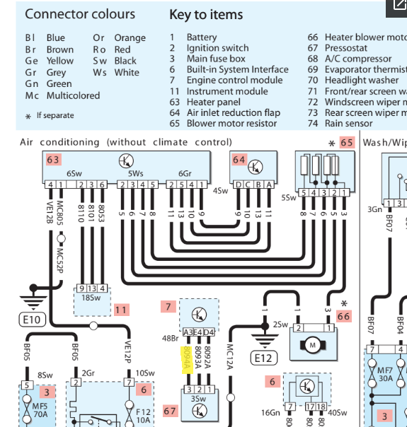

    Witam. Proszę o pomoc .Przewód Pinu 3 w presostacie klimatyzacji ma zwarcie do masy. Dokąd ten przewód dochodzi? Może posiada ktoś taki schemat? Z góry dziękuję.
    Peugeot 307 2.0hdi RHY 2002.

    Wielkie dzięki czegoś takiego potrzebowałem.
