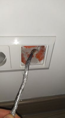

    Problem z kablem jest nastepujący - chciałem zamontować internet upc, lecz technik powiedział, że na takim kablu nic nie zrobi i się go naprawić nie da. Wyciągnąć go więcej też się nie da ponieważ nie idzie w żadnym peszlu i jest po prostu nieruchomy. Jedyna opcja to kucie ściany, lecz nie mogę tego zrobić bo to wynajmowane mieszkanie. Chcialbym go jakoś naprawić na swoją rękę. Jedyne co mi przychodzi do głowy to nałożyć izolacje termokurczliwą i po kawałku zaizolować. Z tym, że stan ekranu i oplotu jest kiepski, czy da się do jakoś naprawić, albo czy może nie ma konieczności w ogóle tego robienia? Czy ktoś coś może poradzić?

    Jeśli kucie ściany nie wchodzi w grę, to pozostaje gimnastyka. Trzeba go uciąć na tyle, żeby można było na nim zarobić nakręcanego F-a, założyć beczkę i podłączyć nowy kabel do beczki. Ekran musi być wywinięty na pancerz i na tak przygotowany kabel trzeba nakręcić F-a. Powodzenia.

    Kwestia czy kabel dalej jest OK to znaczy czy spełnia wymogi przewodnictwa obu żył i klasy izolacji. Jeżeli dalej jest dobry to można odkuć go troszkę jeszcze, odciąć zły kawałek a założyć na złączu typu F kawałek dobrego przewodu o długości docelowej do urządzenia czy do gniazda. Według mnie gniazda nie ma co zakładać, bo jedna brygada z UPC u mnie założyła gniazda w każdym pokoju a inna za dwa lata zdewastowała mi pół domu szukając usterki i zdemontowała te gniazda twierdząc, że wnoszą za duże tłumienia a na końcu okazało się, że sygnał już z piwnicy przychodził za słaby...

    A czy to jest w ogóle wykonalne do zrobienia bez kucia ściany? Technik się namarudził, że niewykonalne, aczkolwiek nie wiem jakimi narzędziami dysponują.

    Dogadaj się z właścicielem i połóż kabel na ścianie.
