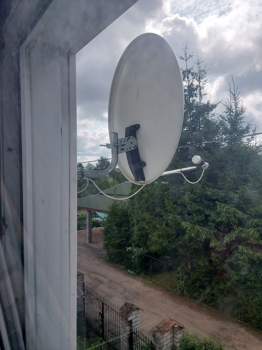

    Kupiłem 2 szt. President Randy III. Muszę przyznać, że są bardzo poręczne.
    Mój zamysł - komunikacja na wsi DOMAUTO, DOMRĘCZNIAK, AUTORĘCZNIAK, RĘCZNIAKRĘCZNIAK.

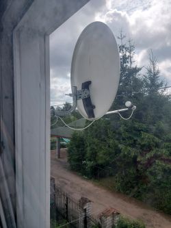

    Jakie anteny? Do auta tymczasowo mam President Virginia, ale chciałbym docelowo montowaną na stałe zamiast fabrycznej anteny radiowej (bo radia i tak nie używam), czyli coś do montażu w otwór, który już jest. I teraz dwie opcje - pierwsza to jak najlepsze osiągi i druga coś, co będzie wyglądem przypominać zwykłą antenę radiową, czyli tak jak President Virginia, tylko montowane na stałe. Jaka będzie różnica w osiągach między tymi dwiema opcjami?

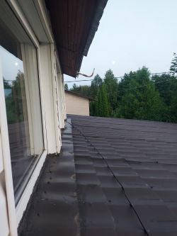

    I druga rzecz: jaka antena bazowa do domu jednorodzinnego na wsi? Montaż tymczasowy, bo mieszkam w wynajętym domu, a za około roku pobuduję swój i tę antenę będę chciał tam przenieść.
    Warunki na dachu mam takie, że mogę antenę zamontować na jednym z dwóch pałąków od anteny satelitarnej. Jeden jest wolny, ale nie jest pionowy, a drugi jest zajęty, ale tej anteny satelitarnej nie mogę zdemontować. Antena satelitarna nie jest używana i nie jest nawet podłączona do prądu, więc mógłbym jakoś za tą anteną umieścić moją antenę CB:

    I najważniejsze pytanie to, czy kupić antenę bazową 1/2 lambda czy 5/8 lambda. Nie wiem, czy w przypadku 5/8 lambda przeciwwagi mi się zmieszczą obok/pod tymi pałąkami. Jeżeli 1/2 fali, to prosta sprawa, ale jak wtedy z osiągami, czy będzie chociaż cień szansy na te powiedzmy 20 km zasięgu DOMAUTO?
    Tereny to dom parter/piętro, wokół las. Miasto jest oddalone o około 15 km. Czy mogę liczyć na łączność DOMAUTO w mieście?

  • #2 19534883
    gumisie
    Kosmoma napisał:
    Miasto jest oddalone o około 15km. Czy mogę liczyć na łączność DOM<->AUTO w mieście?
    Moim zdaniem: Nie.
    Tym bardziej w obecnych czasach.

    Na jakiej odległości?
    10-15km na wsi. Antena 5/8 na dachu domu jednorodzinnego.

    Zapisz się na kurs krótkofalarski, zrób sobie pozwolenie, zakup odpowiedni sprzęt i ciesz się dobrym zasięgiem, bo już wywaliłeś w błoto pół wartości całkiem niezłego samochodu, a jeszcze nie wiesz, że Twoje zamiary przyniosą wielkie rozczarowanie. Ręczniaki CB nie dosyć, że są wielce nieskuteczne, to posiadają liczne wady, brak porządnych akcesoriów i bezmyślność konstruktorów, a przede wszystkim nie produkuje się do nich ładowarek rapid desktop, przez co ich używanie jest sadomasochizmem. Litania przegranej Tego projektu jest bardzo długa. Czego możesz być pewien to, żeby od razu zapomnieć o modulacji AM, bo ta emisja w ręczniakach jest mocno niedoskonała. Używając FM w stosunku do AM odbiornik ma prawie dwa razy lepszą czułość. I to chyba tyle co możesz zrobić, bo anteny CB w ręczniakach z "gołej ręki" nie mają dostatecznej przeciwwagi na tak niskiej częstotliwości żeby były skuteczne. Używanie mikrofonogłośnika w roli przeciwwagi (jak na prezentacji poniżej) sporo pomaga poprawiając SWR oraz odbiór, ale do codziennego użytku jest to zupełnie niepraktyczne.
    I żebyś nie dał się zwieść nierzetelnym opiniom podkreślam ŻADNA antena ręczna, żadne hyflexy (jak piszą po forach, bo sprawdziłem i sam hyflex bez przeciwwagi jest gówno wart), itp. nie dadzą takiego efektu jak skuteczna (i siłą rzeczy pożądana) przeciwwaga, bo ludzka ręka jest nieskuteczną przeciwwagą na tak niskich częstotliwościach w stosunku do VHF/UHF, czy PMR, gdzie ludzka ręka jest już bardzo dobrą przeciwwagą. Im wyższa częstotliwość, tym lepszą. I tak np. telefony komórkowe w paśmie GSM900 już jej nie potrzebują.
