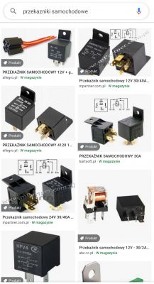

    Jeżeli nie byłoby problemu, mógłbyś zapodać jakiś link który przekaźnik załatwiłby sprawę? Z góry dziękuję :)
  • #6 19530895
    andrzej20001
    Kazdy przekaznik min. 4 pinowy
