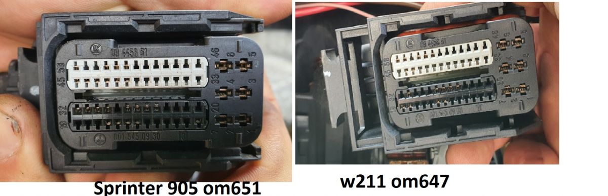

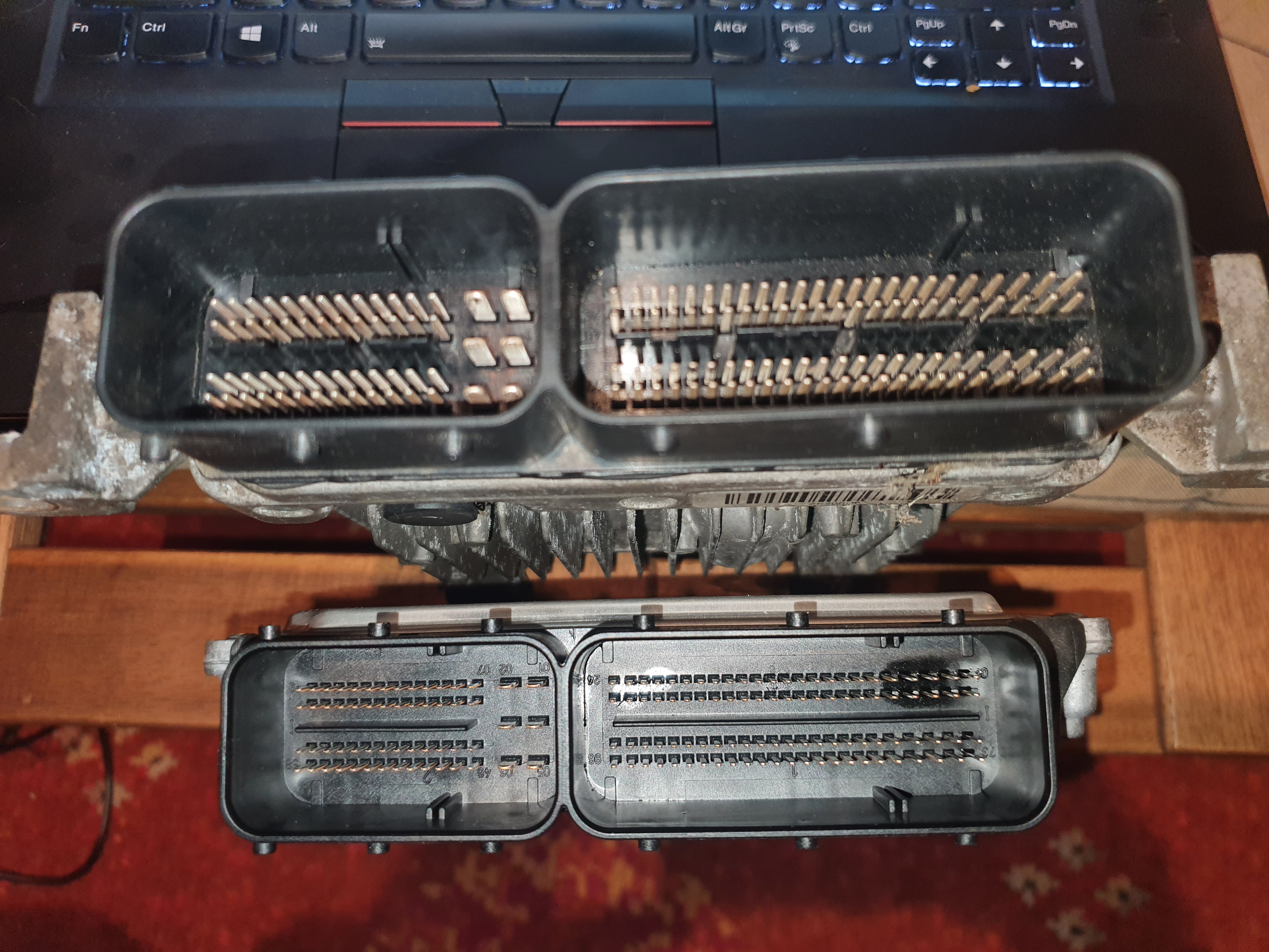

    Witam, Szukam pinoutu z opisami i ewentualnie też ze schematem dla sterowników do Mercedesa Sprinter 906 OM651 z 2009 roku, i W211 OM647 z 2003 roku. Chciałem zrobić swap silnika OM647 2.7 CDI z W211 do Sprintera 906, w którym padł silnik OM651. ECU wyglądają podobnie, wtyczki też, ale widać, że mają inaczej umieszczone piny we wtyczkach. Jeżeli ktoś już to robił, to proszę o podpowiedzi, sugestie. Pozdrawiam,

    Szukam opisu mniejszej wtyczki sterownika jak wyżej - która łączy ECU z samochodem.

    Witam, przepraszam za wykopaliska, ale teraz też zderzyłem się z tym tematem.. Udało się to jakoś rozwiązać? Ogólnie z tego co widzę po schematach to jeden sterownik dogaduje się z diagnostyką po CAN, a drugi po linii K... więc chyba nie było to takie proste, że samo przepinowanie pomogło..
