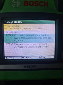

    Witam, Tak jak w tytule ducato 2.3 po 3 godzinach na postoju ma problem po odpaleniu obroty spadają na jakieś 400 i nie ma reakcji na gaz po 2 minutach gaszę i odpalam działa normalnie w sterowniku generuje blad P0697, dpf egr usunięty programowo i odłączony wtryski sprawdzone instalacją i skrzynka bezpiecznikow również przepływka wymieniona na nową bo stara zgniła sterownik silnika sprawny RATUNKU Ducato 2.3 2011r Blad P0697 zasilanie napieciem czujnikow 3 wewnetrzna usterka

    Najczęściej problemy robi kostka pod bezpiecznikami w komorze silnika jest ich tam kilka ale chodzi maa chyba biały lub szary kolor z niebieskim zabezpieczeniem jest tam może 8 przewodów, polecam usunąć kostkę i polutować przewody

    Czarny porozginalem piny w owej kostce i narazie jest ok jak mi klient nie wruci z powrotem to flakonik się należy Dzięki

    Czasami rozginanie nie pomaga na długo po problemem leży w pinach jak i po części w samym zakuciu kabelka do pina. W zasadzie ta kostka nie jest chyba nigdy potrzebna do rozłączenia więc można ją polutować na stałe. Cieszę się, że mogłem pomóc pozdrawiam

    Było ok, po złożeniu odpalam i powtórka więc wyeliminowałem tą wtyczkę plus jeszcze jedną tak jak pisałeś i narazie Ok ale mam przeczucie ze jutro wruci, po tej modyfikacji w sterowniku zmienił się błąd od swiec było przerwa między sterownikiem silnika a modułem swiec i zmieniło się na zwarcie, przekaznik swiec nowy modułu nie znalazłem I wiązka wygląda naprawdę dobrze jak na 530 tys. Km , przedzwoniona i bez przetarć jedynie nie sprawdzałem jak jest pod obciążeniem , swiece podobno źle są dobrane ale wątpliwe ze by to była przyczyną Problem polega na tym że auto generowało blad P0697 po ok 3 godzinach postoju obroty około 400 I brak reakcji na gaz jakieś 5 minut odpalone zgaszone i problemu nie ma do kolejnego postoju
