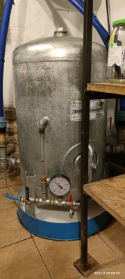

    Zamontowano mi zbiornik hydroforowy ocynkowany (bez przepony) do podlewania w ogrodzie i zastanawiam się czy nie zrobiono tego odwrotnie. Zbiornik ma dwa otwory. Do otworu zlokalizowanego niżej podłączona jest rura od pompy (idąc od strony pompy najpierw jest zawór zwrotny, a za nim wyłącznik ciśnieniowy i dopiero zbiornik). DO otworu zlokalizowanego wyżej podłączona jest rura prowadząca do kranu. Czy nie powinno być tak, że otwór wyższy to zasilanie , a niższy to wyjscie? Bo teraz efekt jest taki, że góra rurki pomiarowej poziomu wody jest na równie z otworem wylotowym. Czy nie będzie uciekało powietrze przy takim podłączeniu?

    Ale chodzi mi o to czy to jest niezgodnie ze sztuką czy nie ma większego znaczenia. Tak mnie goście skroili za tą robotę, że jeżeli cokolwiek jest źle to zażądam poprawienia. Ale jeśli to bez znaczenia to nie będę robił problemu. Wolałbym mieć pewność bo jak znam życie to niezależnie od tego czy jest dobrze czy źle , to oni będą twierdzić , że wszystko ok. Dlatego szukam wyjaśnienia. Wg producenta zbiornika powinni to zrobić odwrotnie (dopływ wyżej, odpływ niżej). Z drugiej strony kiedyś słyszałem że żeby osad nie szedł do układu to lepiej zeby odpływ był wyżej. Tylko nie pasuje mi to z umiejscowieniem rurki od poziomu powietrza. Bo przy podłączeniu takim jak zrobili, góra rurki kontrolnej jest zrównana z odpływem. Czyli z tego wychodzi , że żeby powietrze nie uciekało do układu rurka zawsze musi być zalana w całości. No więc bez sensu jest taka rurka kontrolna. Ale to tylko moje wnioski , które mogą być błędne, bo nie znam się na tym i dlatego proszę o pomoc.

    Pokaż na jakiej wysokości są oba podłączenia.
    78db78 napisał:
    Ja podłączyłbym odwrotnie.
    Ja też, ale to są tylko domysły.

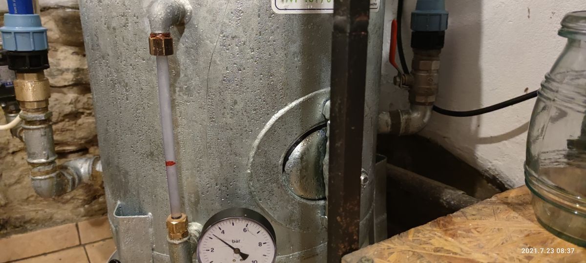

    Poniżej zdjęcia. Musze się sprostować. Nie góra, ale dół rurki kontrolnej jest poniżej otworu, który jest wylotem. Czyli chcąc żeby lustro wody było na 1/3 wysokości rurki spowoduje, że powietrze będzie szło do ukłądu.

    Jeśli zawór ciśnieniowy będzie się załączał że poziom wody nie spadnie poniżej wylotu to będzie wszystko ok.
    Czyli w moim przypadku nie powinna mieć zastosowania powszechnie spotykana rada, że włącznik ciśnieniowy powinien się załączać jeżeli na rurce jest 1/3 wody i 2/3 powietrza , ale powinienem to odnieść do poziomu otworu wyższego, czyli na rurce powinno być ok 1/2 wody bo wtedy nie spadnie poniżej wyższego otworu. Czy dobrze rozumiem?
  • #8 19532802
    anchilos
    Tak, aby nie poszło powietrze.
    Różnica wysokości podłączeń nie jest rażąca.
  • #9 19532805
    jajen
    Czyli rozumiem, że może to zostać pod warunkiem , że nabije powietrze tak, żeby w momencie załączenia pompy poziom wody na rurce był 5cm ponad odpływ?
  • #10 19532811
    78db78
    Różnica z 15cm a to ogranicza już znacznie wykorzystanie zbiornika.
    No tak innego wyjścia nie masz poza zamiana rur, będziesz miał po prostu częściej załączaną pompę.
  • #11 19533151
    anchilos
    Chyba upuszczę, albo podniosę ciśnienie załączania.
