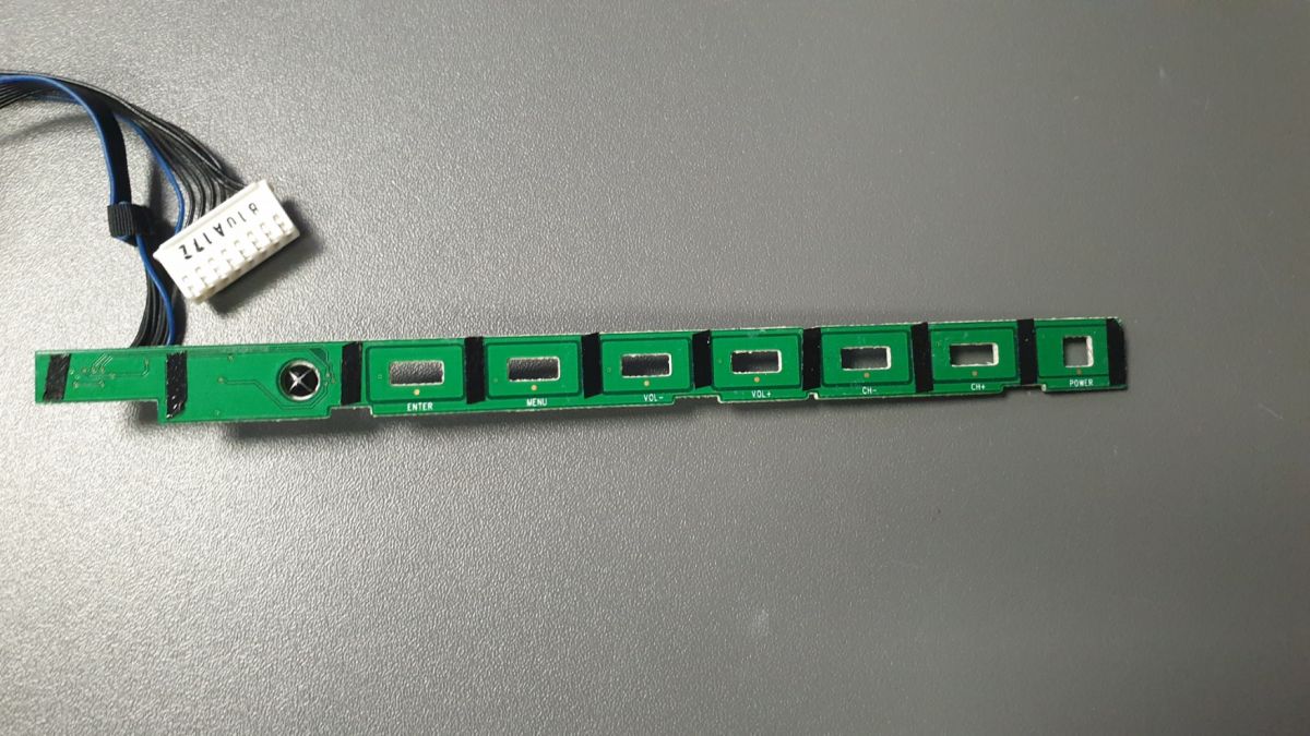

    Witajcie.
    Monitor: Samsung XL2270HD
    Objaw: Po wpięciu do sieci załączy się, w głośnikach słychać dźwięk załączenia, pokaże obraz, da się wejść do menu, ale po 10-20 sekundach wyłącza się tak jakby ktoś nacisnął przycisk power i ponownie załącza.
    Odkleiłem całą płytkę dotykową od ramki i częstotliwość wyłączeń zdecydowanie zmalała. Raz na 5-15 minut.
    Nakleiłem paski dwustronnie klejące, żeby odizolować trochę od obudowy tę płytkę, ale dalej się wyłącza.
    Postanowiłem załączyć monitor i wypiąć wtyczkę listwy przycisków dotykowych i monitor działa cały czas.
    Samsung XL2270HD - wyłącza się i włącza. Uszkodzony włącznik dotykowy? Samsung XL2270HD - wyłącza się i włącza. Uszkodzony włącznik dotykowy?
    Da się coś z tym zrobić?

    Przede wszystkim dokładnie oczyść tę płytkę izopropanolem z obu stron, podobnie jak ramkę w miejscu, gdzie jest zamontowana. Tego typu układy (nie wiem, czy wszystkie) kalibrują się podczas podłączania zasilania. Jakakolwiek pasożytnicza pojemność (zabrudzenie, przyłożony palec, itp.) mogą "ogłupić" kontroler.

    Dalej nic, a nawet jest gorzej. Teraz od czasu do czasu listwa w ogóle nie reaguje na palec.
    Proszę o zamknięcie lub ewentualnie usunięcie tematu. Szkoda czasu, żeby przy tym monitorze siedzieć.
