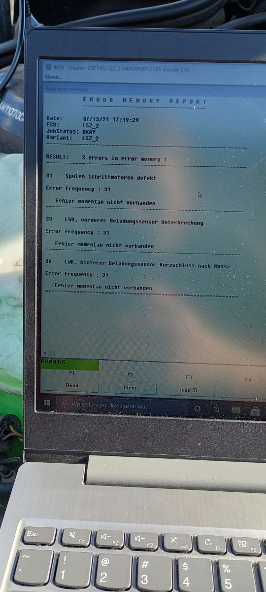

    Witam może mi ktoś powiedzieć jakie to są błędy swiatel i jak to naprawić Interpretacja i naprawa błędów świateł w BMW E46 320i Sedan - zdjęcie

    1. silniczki w lampach
    2. czujnik wysokości przód - przerwa
    3. czujnik wysokości tył - zwarcie
    trzeba się ubrudzić nieco żeby to podiagnozować ;)

    Możesz mi napisać gdzie to się znajduje wszystko i jak to znaleźć

    Silniczek przy lampie, czujniki przy wahaczu z przodu i na kołysce z tyłu. Połączone dźwigniami z zawieszeniem.
