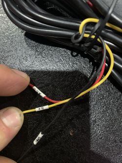

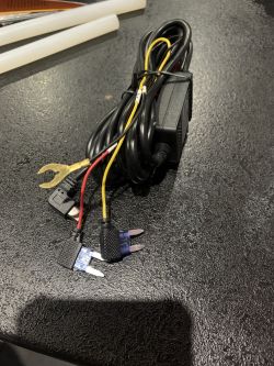

    Proszę was o pomoc jak podłączyć kamerę z której jak na zdjęciach wychodzą trzy kable, proszę o podpowiedź który kabel gdzie ma zostać podłączony
    Podłączenie trzech kabli do kamery cofania w lusterku - Instrukcje i wskazówki Podłączenie trzech kabli do kamery cofania w lusterku - Instrukcje i wskazówki
    Chcę dodać iż to jest kabel z zasilaczem który idzie od lusterka, kamera tył jest już podprowadzona do lusterka plus kabel plusowy wychodzący od kamery jako sygnałowy do św. wstecznego, więc pozostaje podłączenie tylko tych.

    Witam. Masz opis na przewodach co i gdzie podłączyć.
    ACC - po przekręceniu stacyjki +12V
    B+ - stały plus + 12V
    GND - masa, minus.
