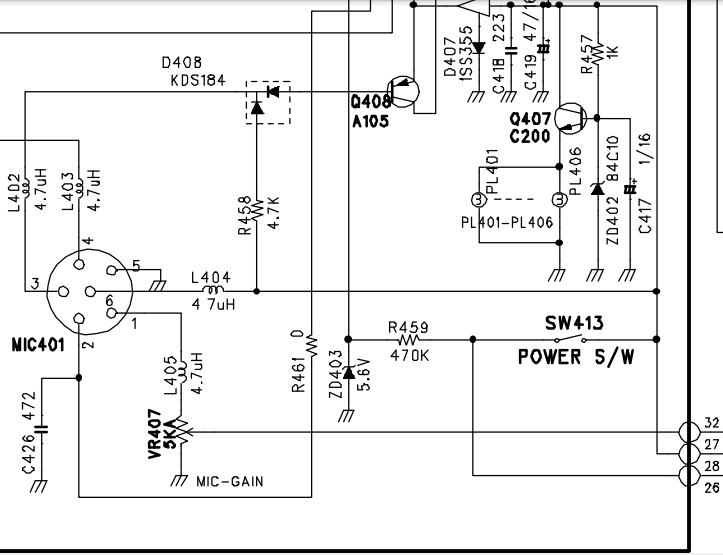

    Poziom 7  
    Zakupilem ostatnio radyjko Albrecht AE 485S i mam problem z brakiem podswietlenia. Nie podswietla sie nic, ani pokrętla ani wyswietlacz. Nie moge nic znalezc na ten temat w instrukcjach obslugi i tematach na roznych forach. Czy ma ktos wiedze co sie moglo stac? Gdzie szulac problemu? Czy sa tam jakies elemeny wymienne do podswietlenia? Elektronikiem nie jestem i raczej ze schematu tego nie wyczytam.
    Z gory dziekuje za wszelka pomoc.

    Stabilizator Q407 do sprawdzenia. Sam sie nie spalił. Zwarcie na wyjściu, odwrotka, albo strzał z 24V, więc również zalecam oddać do serwisu.

    Dziękuję. Nie ma wyjścia, zatem serwis...
    W najbliższym czasie oddam radio do serwisu.
