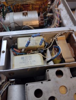

  • #5 19535378
    elektronik BP
    Poziom 5  
    Rozkręciłem oscyloskop i puszkę z zasilaczem WN. Na wstępie spalony rezystor, lecz nie jestem pewien co do jego rezystancji ponieważ nie jestem pewien jakiego koloru jest pasek mnożnika. Wygląda na 61Ω, lecz po zastąpieniu go rezystorami o podobnej wartości WN dalej nie ma.

    zadam64
    Wykonałeś jakieś pomiary napięć transformatora i za diodami. Podejrzewam że jest to zasilacz 400V i napiecie jest podwajane by uzyskac napiecie siatki 1 lampy. Potrzeba prześledzić do czego to napięcie jest potrzebne.Mozolna praca ale trzeba zrozumieć ten zasilacz i po co on jest .
    Uwaga tam może się pojawić nawet 1200V za diodami ! Typ lampy oscyloskopowej?

    elektronik BP
    Poziom 5  
    Ogólnie jak mierzyłem to żadnych napięć niestety nie ma podawanych na trafopowielacz. Ponadto zmierzyłem diody i są uszkodzone. Wiem o wysokich napięciach i staram się zachowywać ostrożność. Co do lampy niestety nigdzie nie jest napisane jaki to model, ale możliwe ze niedługo uda mi się zdobyć serwisówkę

    elektronik BP
    Poziom 5  
    Prosto z tego idzie przewód z zaczepem do anody kineskopu, a ta puszka od góry jest zabezpieczona kawałkiem przeźroczystego plastiku i klapką z napisem wysokie napięcie
