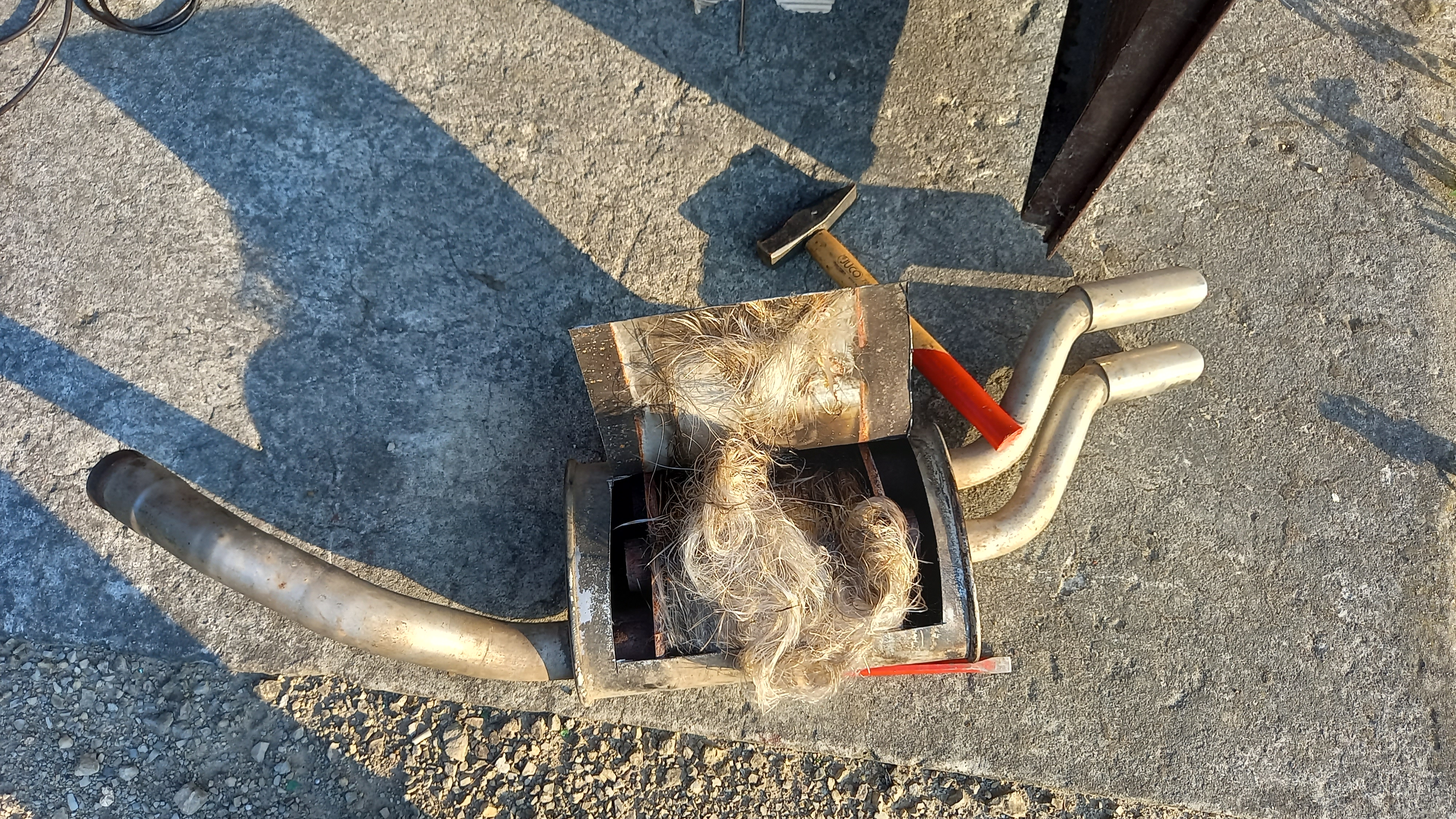

    Witam. Jak w temacie. Pojeździłem trochę tym eurovanem i o zgrozo przy około 1800 do 2000 obr/min tlumik wydawał basowy dźwięk tak jak i powyżej 2500obr.
    Był to tłumik Ferros. Bez rdzy na zewnątrz i grzechotania środka.
    Podmieniłem go na nowy polmo i jest ciszej ale i tak rezonans pojawia się powyżej 1500 obr oraz zaczyna powyżej 2500 obr. Na autostradzie znaczyna buczy przy 3000obr co jest irytujące w takim katamaranie i przenosi się do wnętrza.

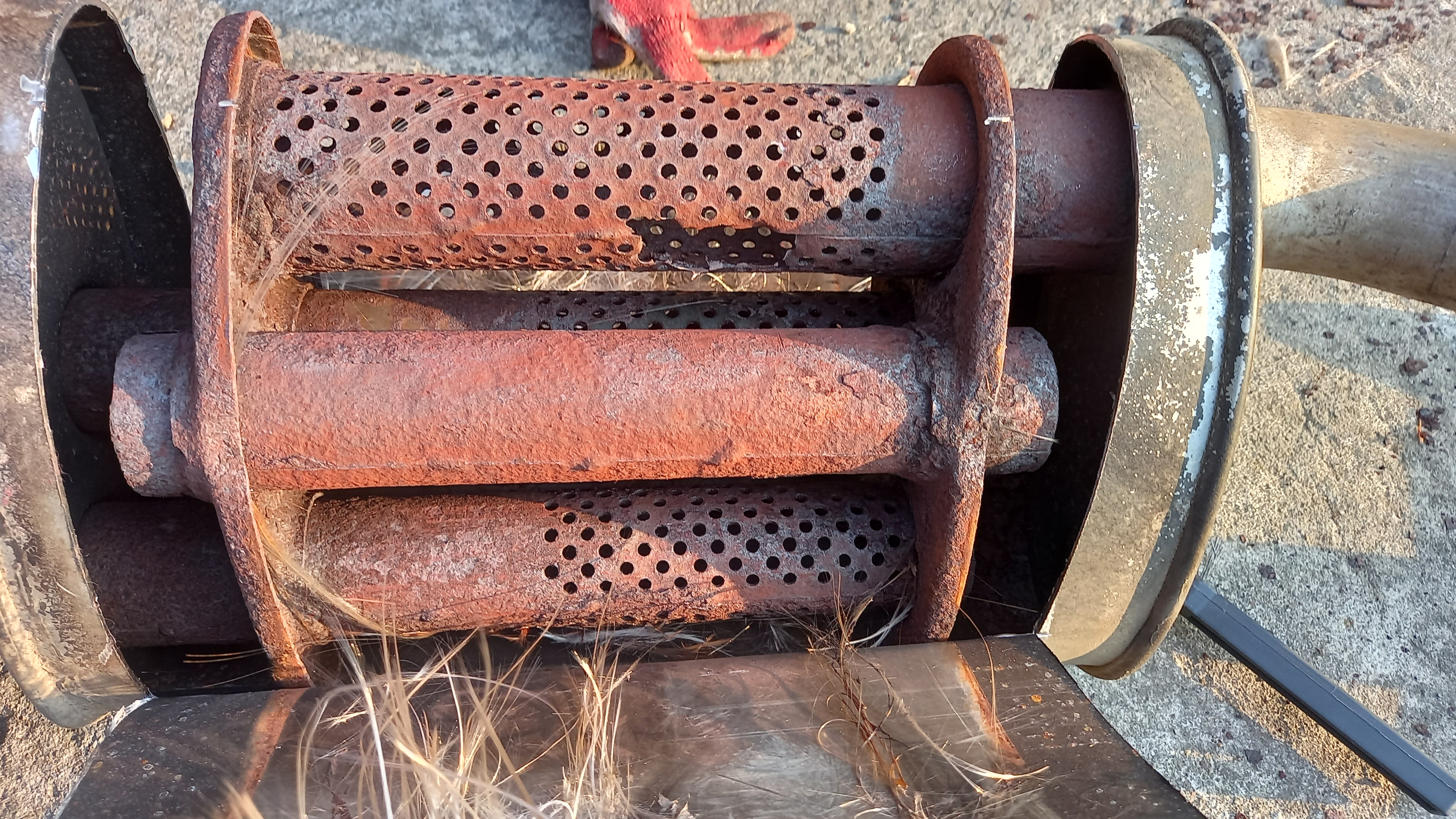

    Rozciąłem z ciekawości poprzedni tłumik Ferroz i wnętrze nie jest zbytnio wypalone...tylko dziwi mnie wejście rury fi powiedzmy 48mm i dwa wyjścia fi 43mm.
    Czy to nie błąd producenta że jest takie rozluźnienie wylotu i przez to buczy i rezonuje?
    Komory jak mniemam refleksyjnego tłumika nie powinny być czasem różnej wielkości dla fal odbitych?
    Rury przechodzące do komór są otwarte na końcach.
    Owinięte wszystkie w kupie nie każda z osobna rury komory środkowej włosami wełny szklanej to też nie lenistwo i tandeta?
    Chcę na próbę pokombinować z wnętrznościami tego tłumika i może mi ktoś pomoże z was kto ma doświadczenie w takich sprawach.
    Mój pomysł to owinąć każdą rurę perforowana z osobna wełną stalową, srodkową komorę wypełnić wełną mineralną i jedną z komór odbicia pozostałościami szklanymi tego tłumika...tylko co z tymi otworami czołowymi rur które są otwarte bez perforacji i wydmuchają mi w mig wypełnienie?

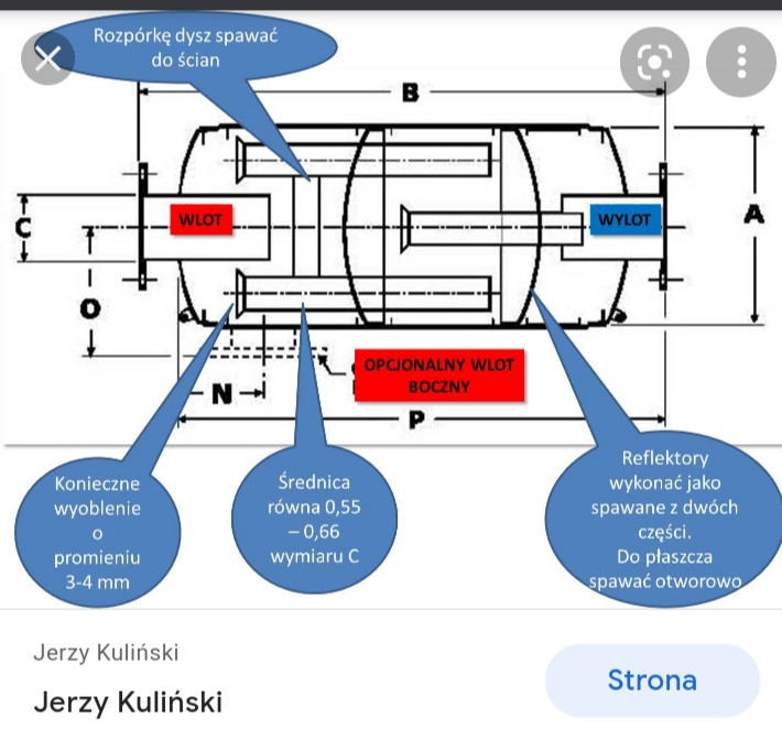

    Gdzieś czytałem że z jednej rury w dwie to się robi 2x 0.55 albo 0.6 rury wejściowej?

    Narazie włożyłem do jednej rury zmywak metalowy żeby zmniejszyć pomruki...rura jest przypchana ale wychodzi przez nie ciśnienie spalin.

    Np taki wynalazek tylko to chyba z Łodzi.
    Podobno wyoblania końców są bardzo ważne.
    Jedną ze ślepych komór mogę powiększyć sztucznie przez miekkie wypelnienie

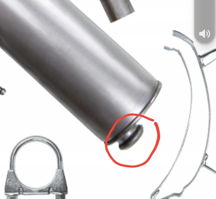

    No wiem że on spowalnia spaliny bo zapewne jest przelotowy absorbcyjny , i tłumi wyższe częstotliwości tylko mam go jakoś zgrzanego do przewodu spalinowego, na takim pierścieniu, nie mam jak go zdjąć bez uszkodzenia i coś tam poprawić...
    Na zdjęciu zaznaczyłem czerwonym... coś takiego tylko nie widzę tam żadnego zacisku, łącznika itp.

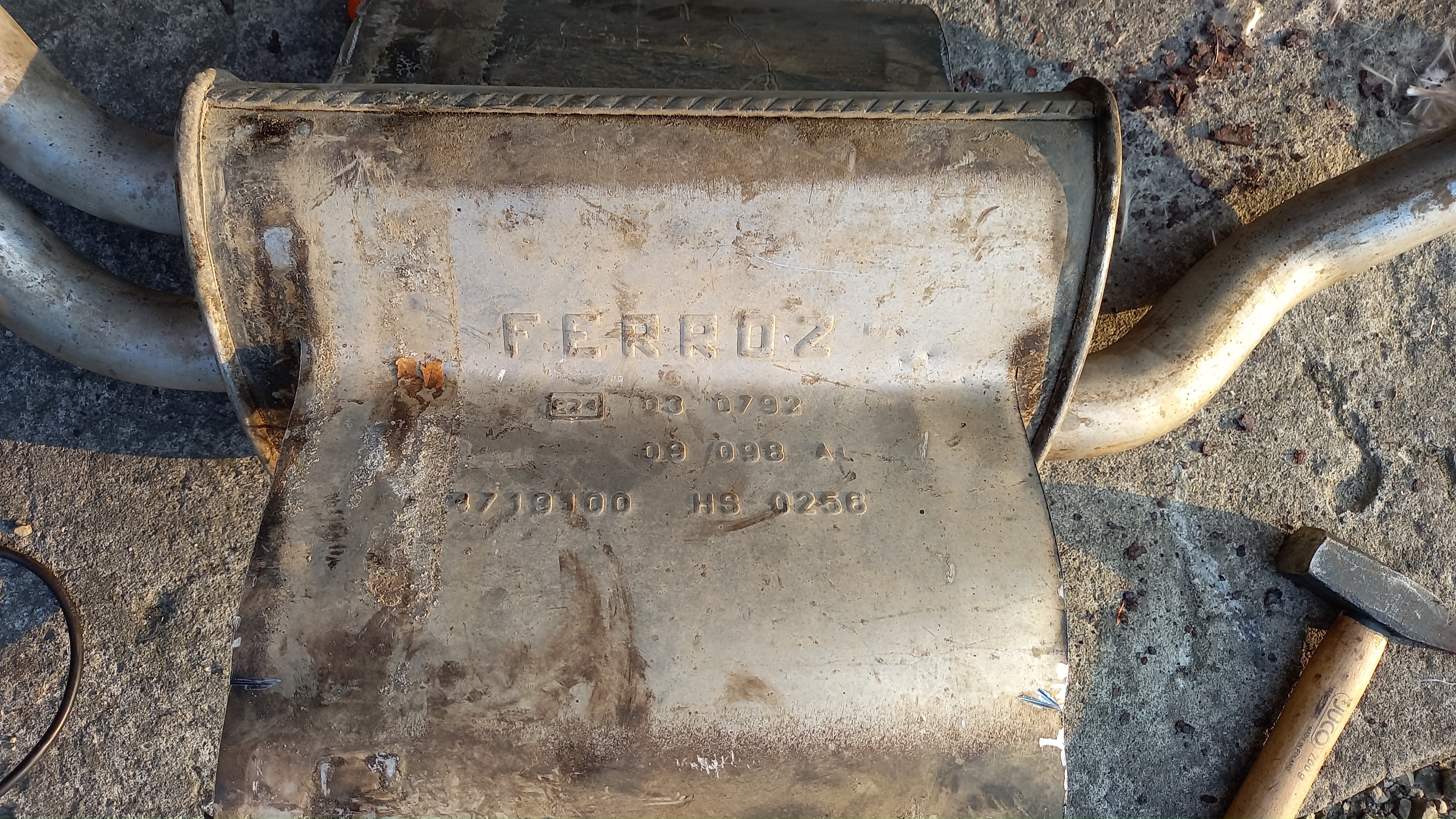

    Wie może ktoś z was jak rozszyfrować datę produkcji tłumika?
