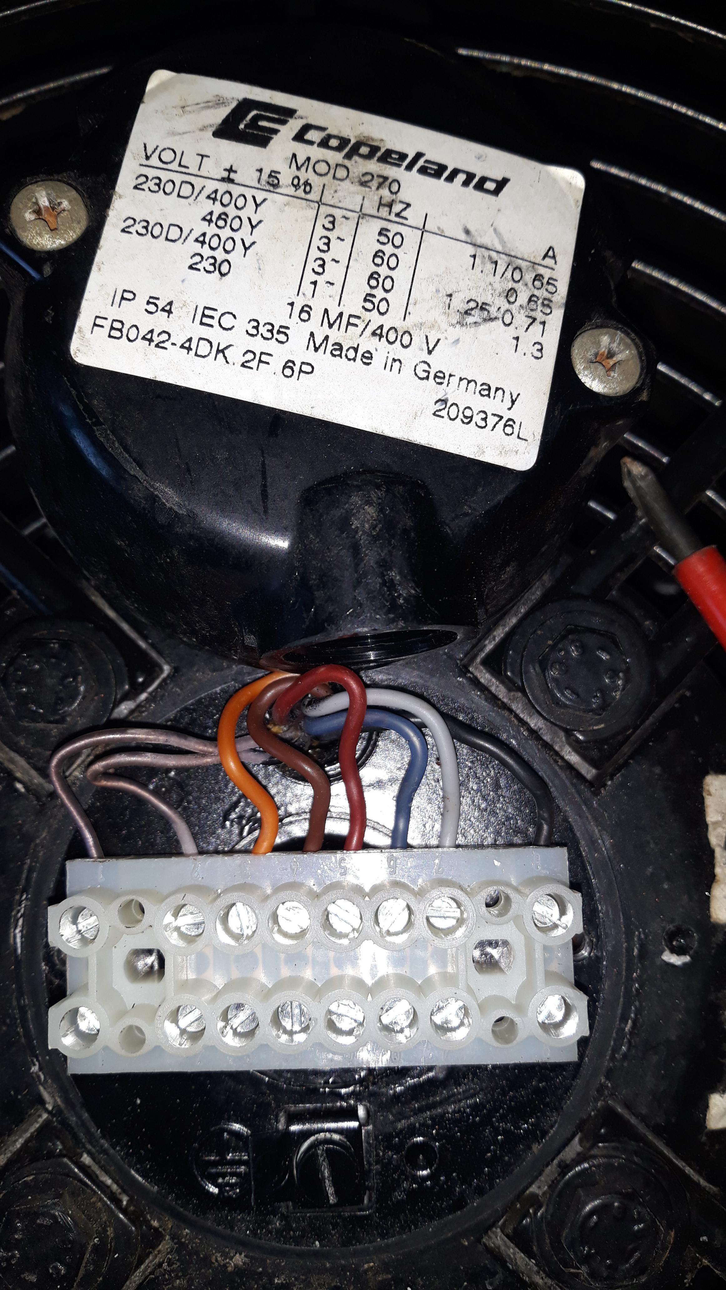

    Witam. Mam taki wentylator jak na foto ale nie wiem jak go prawidłowo podłączyć. Proszę o pomoc.

    Tu masz całą pdfkę do rodziny tych silników.
    W rozdziale 3.2 masz w tabeli ten wentylator a niżej masz możliwości podpięcia.
    Musisz patrzeć po kolorach przewodów bo numery na listwie masz inne niż w dokumentacji.
    Kolorowe przewody to cewki a te miedziane musisz sam sprawdzić, może to przewód pe do obudowy, lub zabezpieczenie termiczne.
