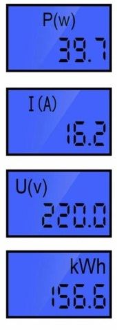

    Wskazania są prezentowane na wyświetlaczu LCD w sposób sekwencyjny ( P->I->U->kWh);

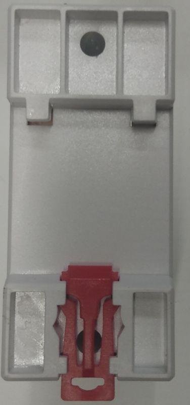

    Ponieważ sam licznik ma być częścią większego systemu pomiarowego wymagał drobnej ingerencji aby wyprowadzić sygnał impulsowy na zewnątrz. Wymaga to demontażu zatrzasku blokującego na szynie DIN gdyż zasłania on dostęp do jednego z wkrętów obudowy;

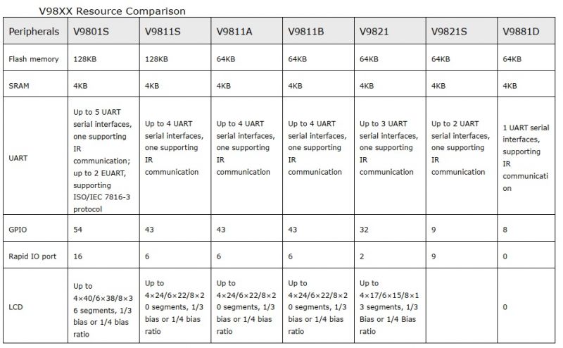

    Kilka danych z DS układu V9821S (a raczej całej rodziny V98XXS/D);
    Miernik/licznik energii DDM15S, co to za zwierzę?
    Ogólnie cała rodzina V98XX jest bardzo ciekawa;
    Nota katalogowa jest bardzo obszerna i pokazuje przykłady pomiaru z użyciem przekładnika prądowego (CT-Current Transformer) jak i bocznika prądowego (Shunt Resistor);
    Reasumując, zastosowanie specjalizowanego mikrokontrolera bazującego na rdzeniu '52 rozbudowanego o DSP oraz driver LCD daje bardzo duże możliwości. Osoby znające się na programowaniu mogą wykorzystać samą płytkę z LCD i kontrolerem jako bazę do własnej konstrukcji miernika energii elektrycznej, tym bardziej że wyprowadzono złącze programowania ISP. Jestem bardzo zadowolony z trafnego i podatnego na modyfikacje zakupu i polecam ten licznik każdemu.
    W załączniku nota katalogowa rodziny V98XX.

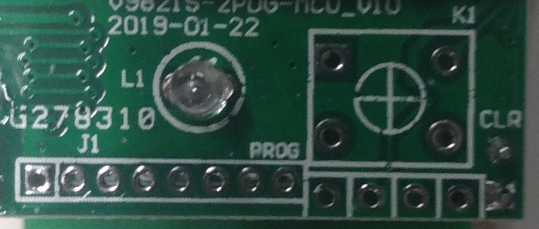

    Z ciekawości - czy ta obudowa ma miejsca, które wyglądają na przygotowane pod wyprowadzenie tych impulsów?
    Ciekawi mnie po co montują ten transoptor, skoro przy masowej produkcji każdy zgolony cent, to spora oszczędność. Może jakoś wykorzystują przy finalnym testowaniu?
    Czy sprawdzałeś może, czy na tych dostępnych wyprowadzeniach układ "gada" po uarcie? Bo rzeźbić od podstaw FW do tego, to dłuższy temat, natomiast gdyby już na tym etapie dało się to odczytać przez interfejs, to sukces rynkowy murowany, jeśli takie info się rozejdzie ;)
    Kusi mnie taka perspektywa ale będę musiał zrobić zewnętrzne zasilanie ze względów bezpieczeństwa. Obok złącza J1 opisanego PROG są cztery nieopisane piny gdzie dwa skrajne z nich mają rezystory PullUp, może to UART lub IrDA;
    Przez kilka najbliższych tygodni montowany nie będzie więc może głębiej podrążę temat.
