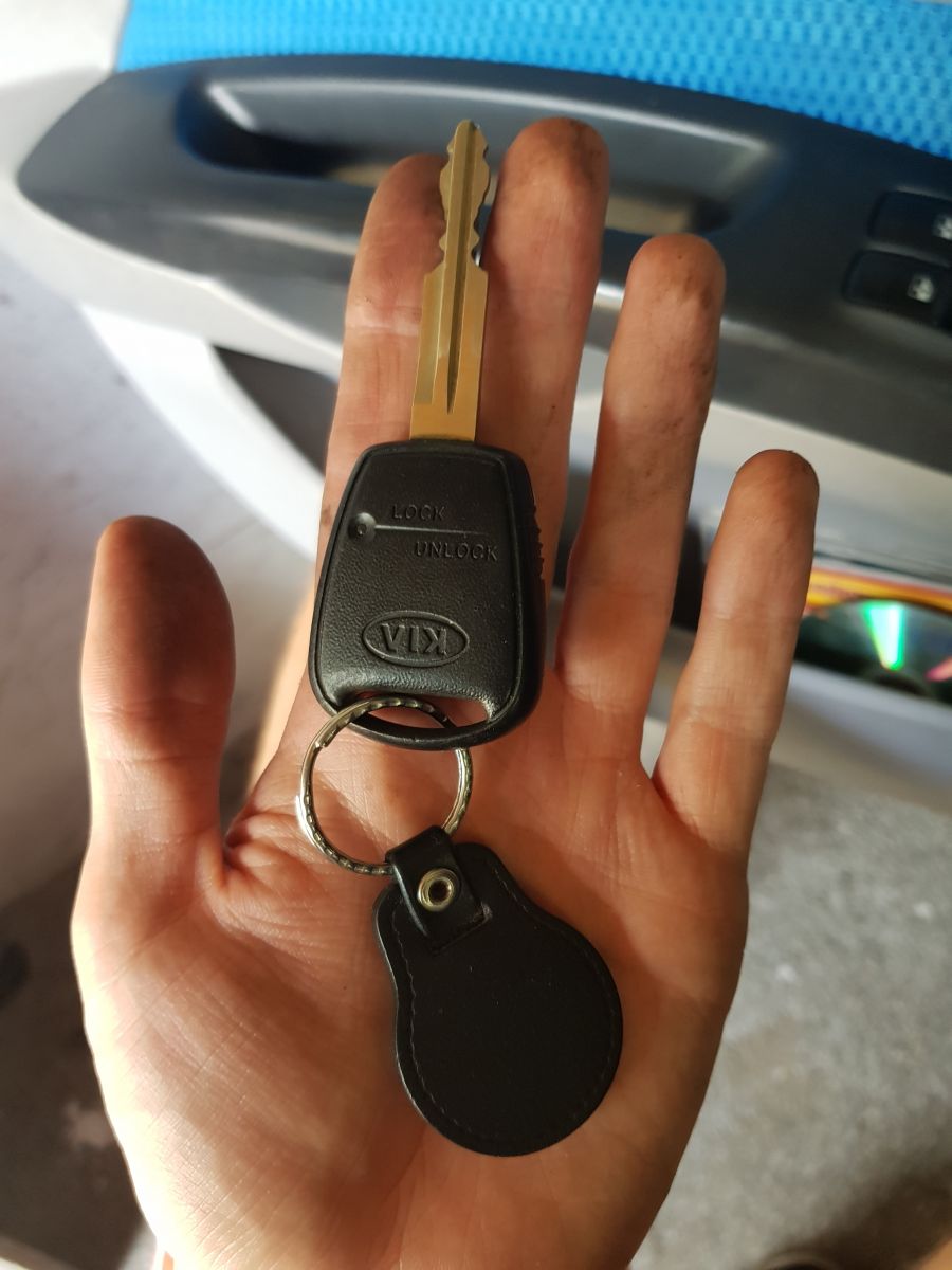

    Objawy:
    Nie działa CZ z pilota (dwóch oryginalnych). Z kluczyka działa. Nadmierny pobór prądu na postoju. Nie spada po odłączeniu modułu CZ. Gdy wkładam klucz w stacyjkę zamek głupieje słychać siłownik kilka razy pod rząd.
    Antena CZ jest w module
    Poratujcie radą bo do tej mikrofalówki nic nie ma
    Na 90% uszkodzony któryś z siłowników w drzwiach lub przewodów łączących drzwi z centralką zamka.
    Zintegrowany z zamkiem i siłownikiem, mikroswitch nie otrzymuje informacji o "zamknięciu" i kolejny raz próbuje "zamknąć". Może też być uszkodzona wiązka przewodów wychodzących z drzwi (najczęściej kierowcy).
    Może być powiązany z powyższą usterką, ponieważ sterownik np. "nie widzi" zamkniętych drzwi i samochód nie potrafi przejść w tryb "uśpienia".
    Jeżeli sterownik "nie widzi" zamkniętych drzwi, to nie pozwoli zamknąć pojazdu pilotem.
    Zacznij poszukiwania od wiązek przewodów wychodzących z drzwi oraz od mikroswitchy i siłowników zamków.
    Podłącz diagnoskop i sprawdź "stan" parametrów bieżących centralnego zamka.
