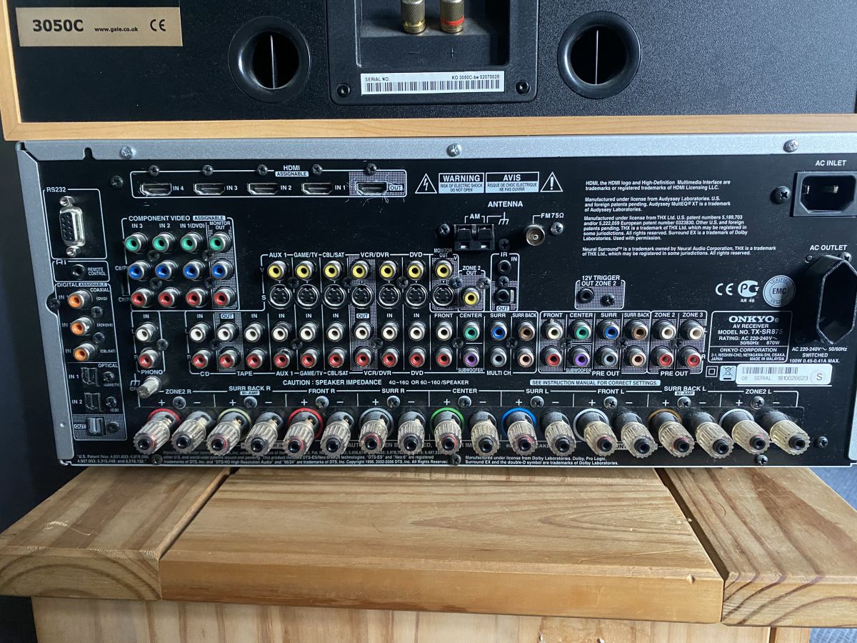

Jak podłączyć kolumny Wharfedale Diamond 9.4 do amplitunera ONKYO TX-SR875?

    Poziom 4  
    Prosze o pomoc w podłączeniu
    ONKYO TX-SR875
    Wharfedale Diamond 9.4 Jak podłączyć kolumny Wharfedale Diamond 9.4 do amplitunera ONKYO TX-SR875? Jak podłączyć kolumny Wharfedale Diamond 9.4 do amplitunera ONKYO TX-SR875?

    Nie chcę szukać więc podaj impedancje głośników i wzmacniacza.Rozumiem że podpinasz 2 fronty i masz zagadkę bo kolumna ma 4 wejścia?

    A czy wzmacniacz ma podaną moc przy 6 om?

    @Ireneo Obsługuje od 4 omów.
    @Jacob1301 Jeżeli podłączasz tylko fronty, to prawą kolumnę podłączasz pod zaciski Front R a lewą pod Front L.
    Podłączasz czarny zacisk na amplitunerze z jednym z czarnych zacisków na kolumnie, czerwony analogicznie.

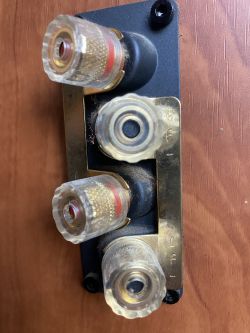

    Nie ma najmniejszego znaczenia który z czarnych i który z czerwonych zacisków na kolumnie użyjesz. Zauważ że są one zwarte na kolumnie.

    Czyli 4 kable z głośnika podpinam pod 2 wejścia w wzmacniaczu ? Czy tylko 2. A kolejne 2 muszę podpiąć pod Surr Back Bi Amp ? I kolejnosc niema znaczenia ?

    Alez nie potrzebujesz czterech przewodow. Przeczytales post powyzej?

    Czyli tylko 2 bo sa zmostkowane ? A od czego da te Bi Amp na wzmacniaczu ?

    Przy konfiguracji wzmacniacza FRONT L, FRONT R - tak, podajesz z tych wyjść na zmostkowane wejścia każdej kolumny sygnał jednym dwużyłowym kablem
    Do podania sygnału na kolumny w konfiguracji Bi Amp, czyli zdejmujesz z zacisków kolumn zworki mostkujące, z wyjść FRONT L i R podajesz sygnał na sekcje niskotonową (LF, dolne zaciski) kolumn a z wyjść BI AMP L i R wzmacniacza, podajesz sygnał na sekcję średnio-wysokotonową (HF, górne zaciski) kolumn.
    Nie zmam menu tego wzmacniacza, ale na pewno trza będzie odszukać i ustawić opcję Bi AMP a może i punkt podziału sygnału (crossover) pomiędzy sekcją niskotonową a średnio-wysokotonową.
