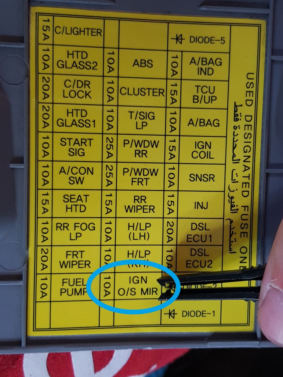

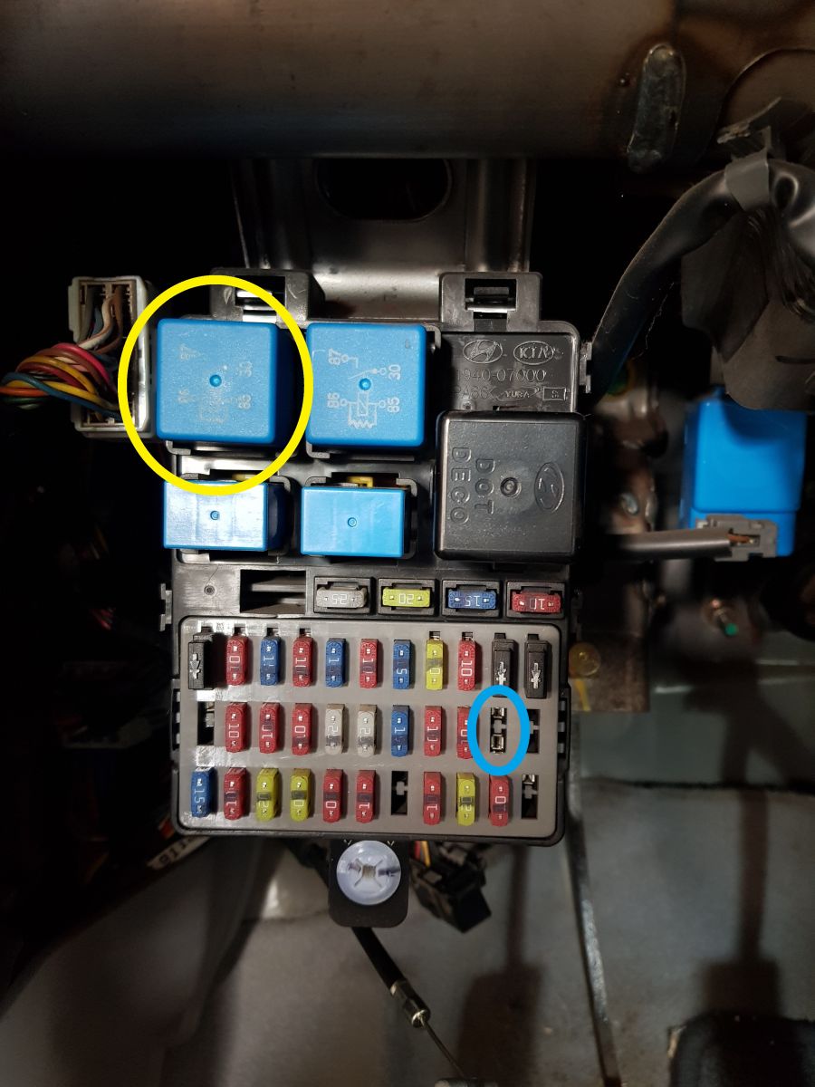

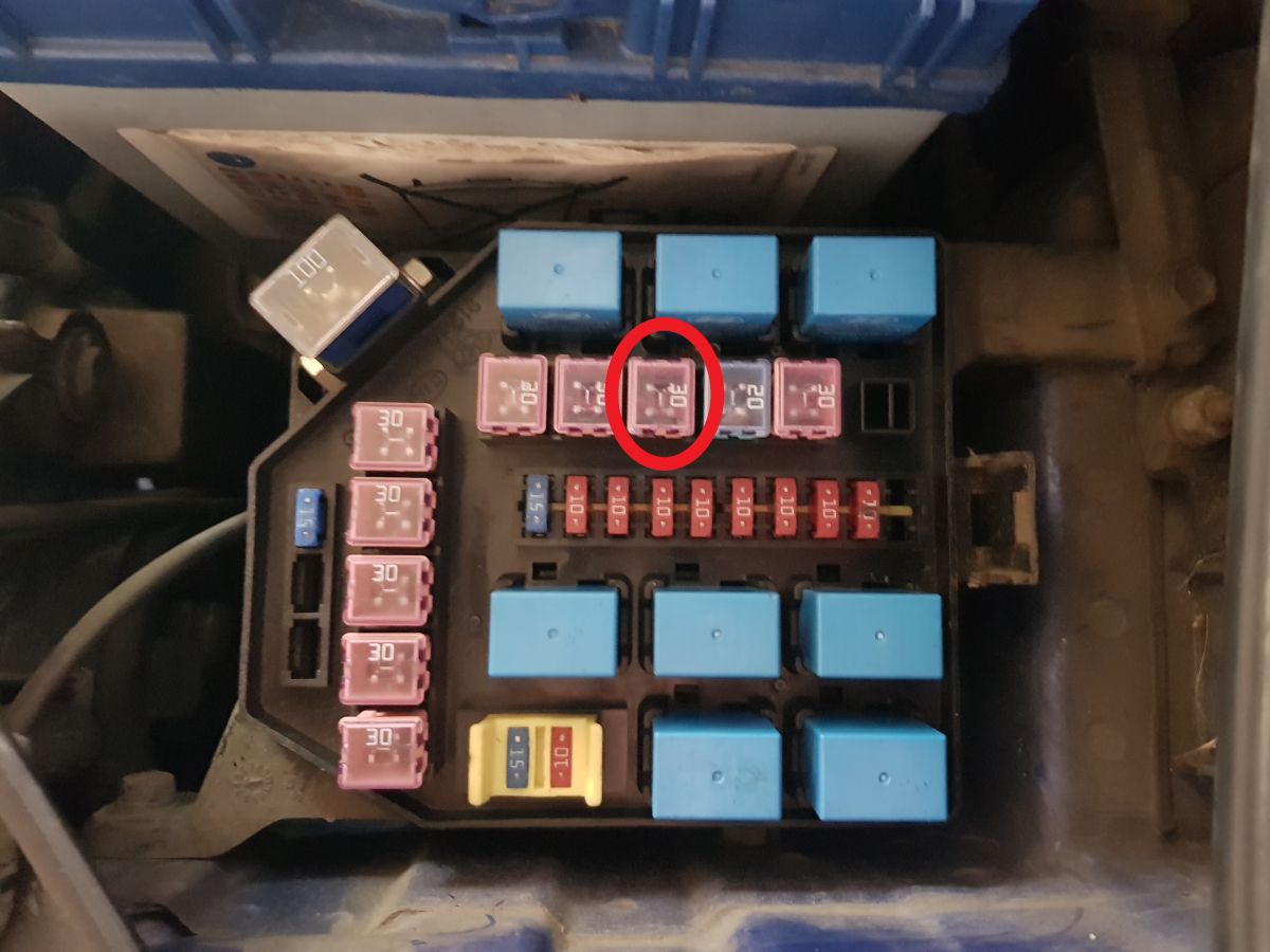

    Pobór prądu na postoju 0,44A
    Wyciągam zaznaczony na czerwono bezpiecznik 30A IGN2 spada do 0,01A
    Wyciągam zaznaczony na niebiesko bezpiecznik wyłącza się przekaźnik zaznaczony na żółto i pobór spada do 0,1A
    Wyciągam sam przekaźnik spada do 0,3A
    Radio wykluczone
    Potrzebuje schematu

    Przy pomiarach pradu nie wyciaga sie bezpiecznikow, tylko mierzy spadek napiecia na nich miliwoltomierzem. Kazdy bezpiecznik ma dostepne od gory punkty pomiarowe. Zmierz wszystkie bezpieczniki i podaj wyniki. Zmierzenie pradu na samym ignition niewiele Ci powie, bo z niego pol auta jest zasilane. Oczywiscie zrob to w warunkach, w ktorych spodziewasz sie nadmiarowego poboru pradu, czyli np. 15 minut po uzbrojeniu alarmu.
  • #3 19536813
    NIXIE_123
    Poziom 34  
    Znam tą metodę ale zrobiłem już po staremu.
    Do szczęścia brakuje mi schematu jakbym miał to bym nie zakładał tematu.
    Albo chociaż informacja co steruje tym przekaźnikiem.
