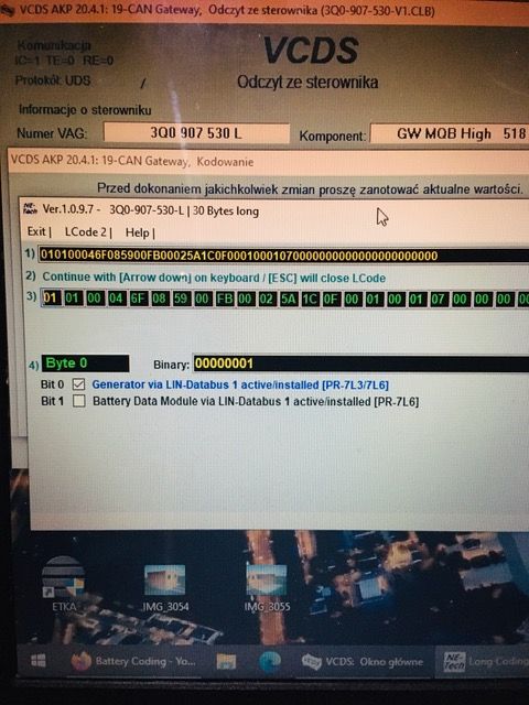

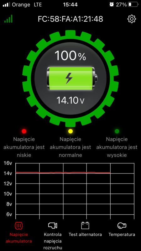

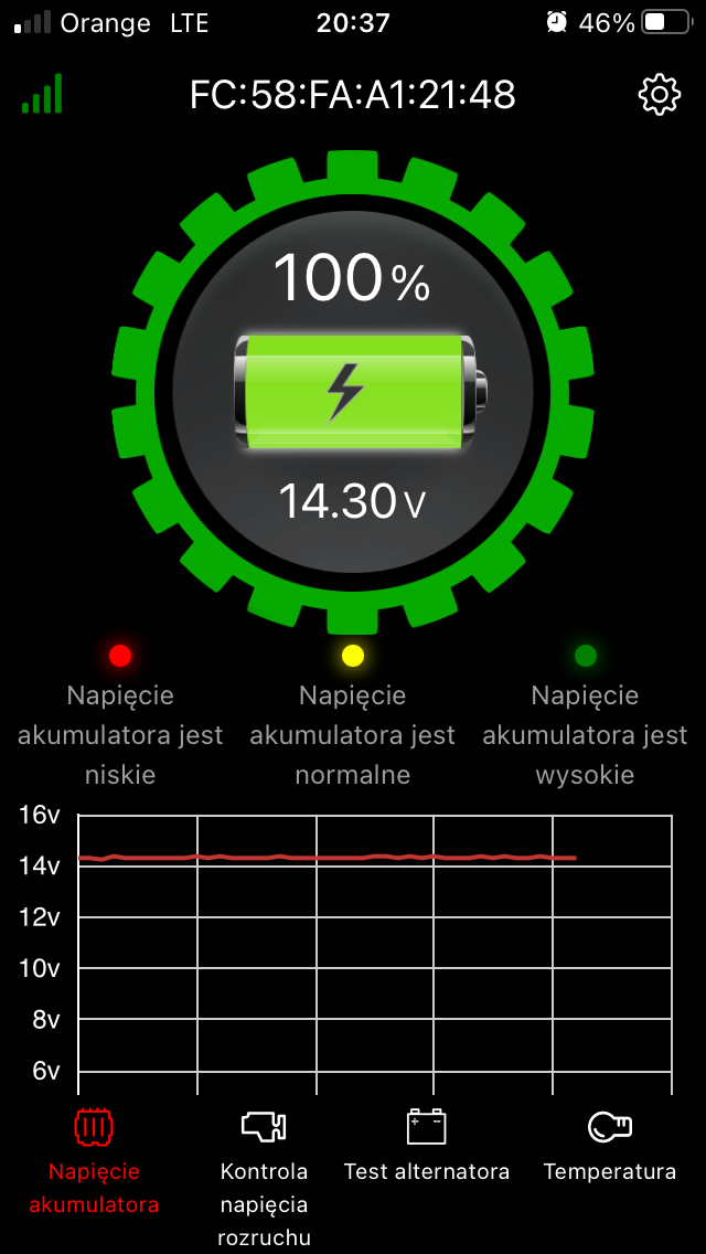

    Jeżeli na świeżo ładowali akumulator ładowarką to ww. czynniki mogą być przekłamane, a bateria może znowu padnie przez jakiś błąd w oprogramowaniu auta...
    polecam zainstalować/podłączyć urządzenie do klem akumulatora, które łączy się z telefonem poprzez bluetootha i pokazuje aktualne napięcie w różnych stanach jazdy bądź uśpienia auta. Te "inteligentne" systemy ładowania w aucie to jakiś dramat. Mój akumulator w touranie z 2017 padł po 4 latach od nowości, ponieważ był permanentnie niedoładowany, jak zacząłem monitorować napięcie to w czasie jazdy było ok 12,3V dopiero jak hamowałem silnikiem to napięcie wskakiwało na 14,9V (rekuperacja)
    W końcu wyłączyłem ten system VCDSem (odznaczyłem BIT1 w CAN) i teraz niezależnie od stanu/stylu jazdy mam cały czas ~14,2 V na zaciskach akumulatora
