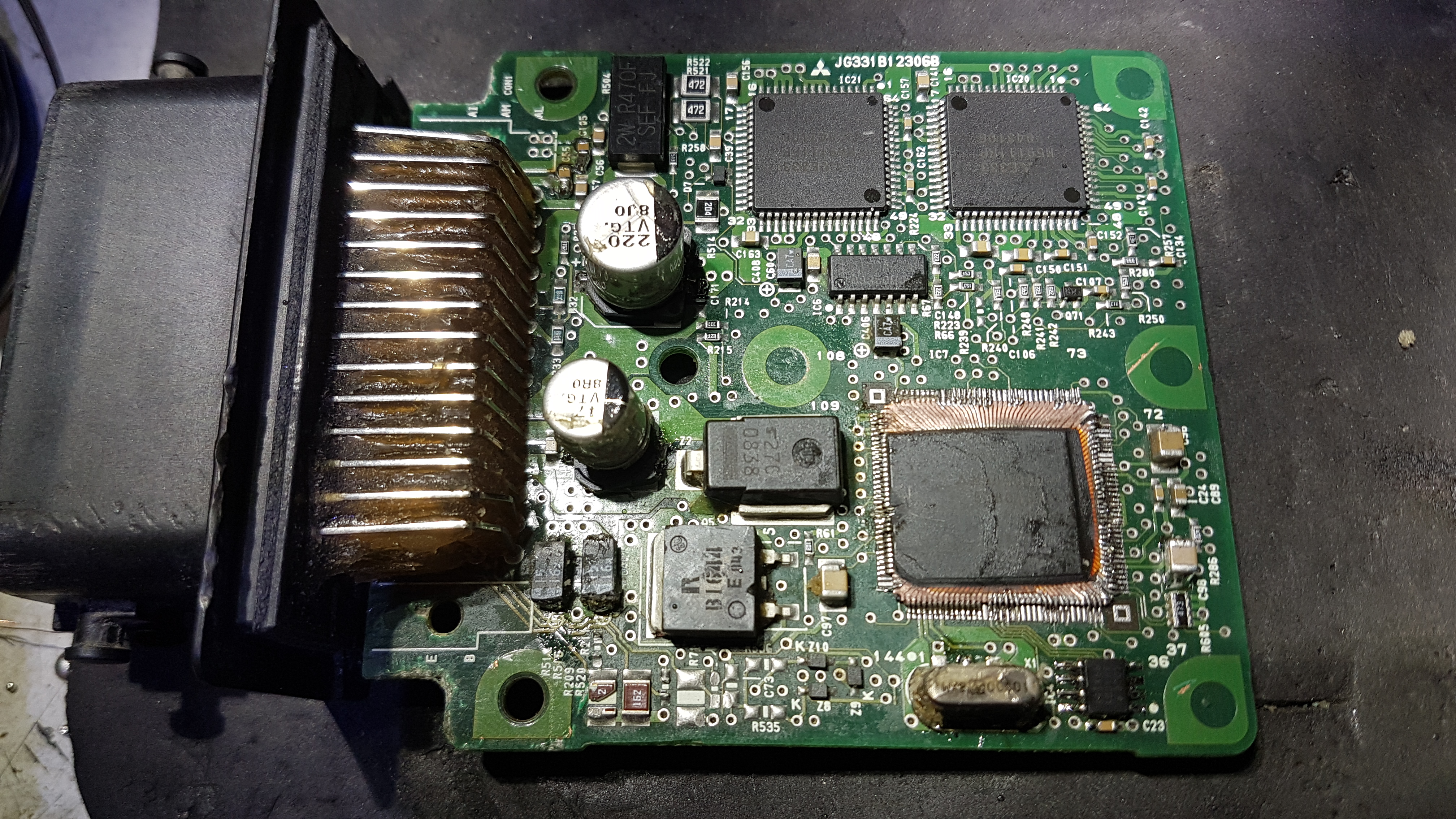

    Witam .Mam pytanie czy jest ktoś w okolicy Warszawy kto jest mi w stanie odczytać i zapisać procesor MH8104F

    Sterownik skrzyni biegów ,mazda 3
    Podobno mmcflasher robi go przez gniazdo w sterowniku.Więc najlepszym rozwiązaniem było by odczytanie procesora bezpośrednio bo jest wylutowany (a raczej wyrwany z płyty), potem zapis w nowym sterowniku przez gniazdo sterownika,lub będę musiał rozdłubać żel bo sterownik zarzelowany jest....

    Problem jest taki że moduł zalany jest masą podobną do siliconu ,procesor jest od wewnętrznej strony i przy próbie otwarcia został oderwany od płyty wraz z dużą ilością nóg i dlatego pomyślałem o ściągnieciu ori wsadu z niego na stole .Pomimo oderwanych nóg mam nadzieję że akurat te które są potrzebne się uratowały ,ale bez odpowiedniego programatara nie ma o tym mowy.Na zagranicznych forach piszą o flashowaniu go przez gniazdo w sterowniku za pomocą MMCFLASHER,z kolei na innej stronie przewija się temat że procesor jest z rodziny renesas M32R.Nie wiem sam jak to ugryżć .MMCflashera nikt tu w okolicy nie ma ,a na jedną robotę nie opłaca się kupować .Sterownik używka o tych samych numerach nie dozdobycia w PL.

    Auto naprawione.Otworzyłem drugi sterownik metodą dwudniowego moczenia w nitro rozpuszczalniku.Okazało się że jest kilka różnic układowych więc naprawiłem oryginał.Oszlifowałem pilnikiem procesor i przylutowałem potrzebne nogi do płyty.Auto jeżdzi już jakiś czas bez problemu.

    Pozwolę się podłączyć pod temat. Czy posiada ktoś odczytany powyższy procesor z Mazdy 5?
    Robiłem zamianę procesorów, bo stary po czyjeś naprawie spalił się. Operacja udała się, z TCM mam komunikację. Jednak pozostaje problem z tym, że sterownika skrzyni nie widzi sterownik silnika i na odwrót. Przypuszczam, że jest to problem softowy, bo sterownik dawca jest od Mazdy 3, a mam Mazdę 5, stąd konflikt. Procesory miały te same numery.
