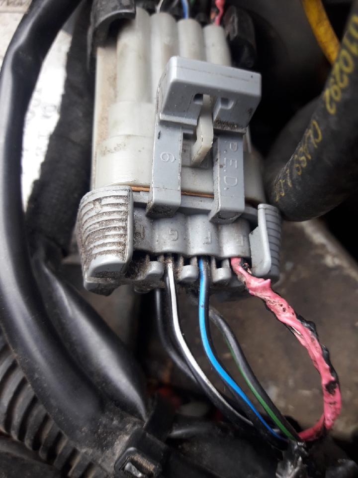

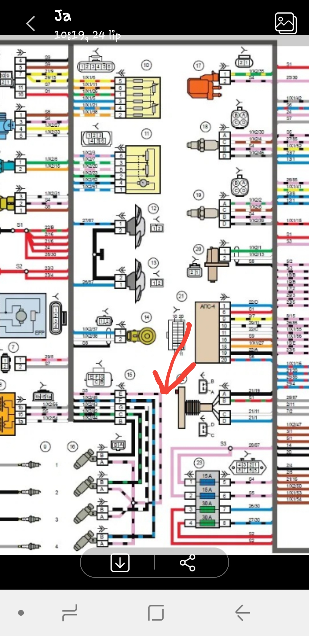

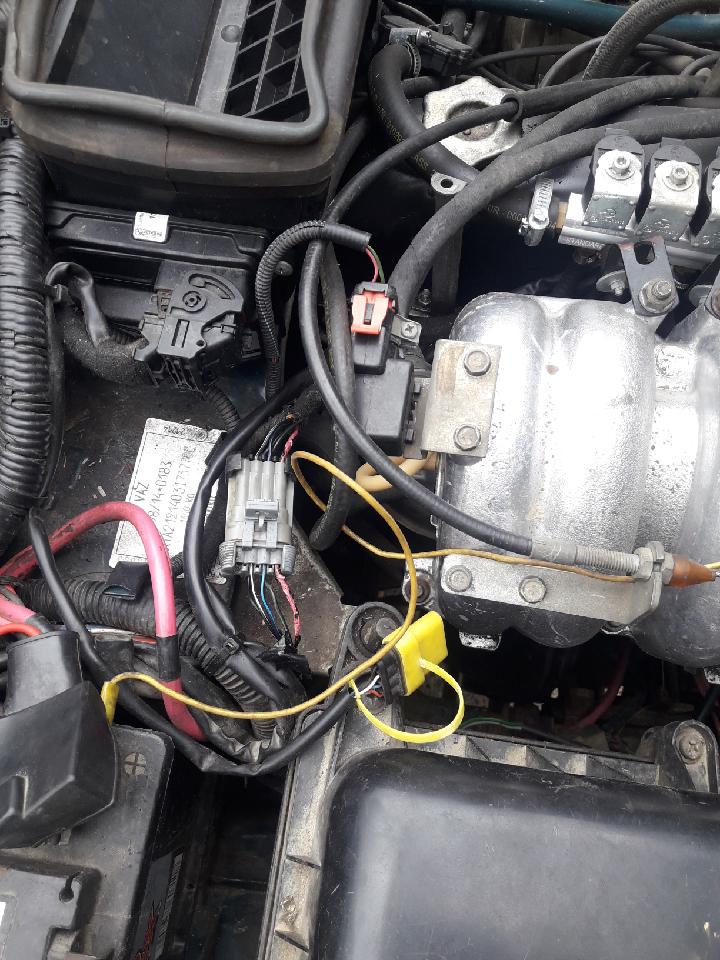

    Witam. Jak na załączonych obrazkach, przpalony został ten różowo czarny kabel idący od ecu do wtrysków. Wcześniej przepalało bezpiecznik. Co może być przyczyną? Niva 2003 1.7 MPI benzyna+LPG. Na schemacie tak to wyglada, spalony bezpiecznik 1-5 oraz 2-6.
    Z góry dzięki za pomoc

    Masz na schemacie kabel różowo czarny. Zasila wtryskiwacze, sondy, cewkę silnik krokowy? Gdzieś kabel do wydechu dotknął?

    Tak, różowo czarny, ten właśnie się przegrzał. Zasila on wtryski, silnik krokowy, cewkę oraz sondy. Sęk w tym że nie dotknął nigdzie do wydechu, był dobrze zamontowany, nie wisiał luźno, czy coś. Zastanawiam się czy na przykład któryś wtrysk mógłby spowodować taki stan rzeczy...

    No właśnie kabel przy sondach w porządku, natomiast przy jednym wtrysku również kabel do wymiany. Dziwna sytuacja strasznie. Narazie wymieniłem kabel przy wtrysku i dalej idący do ecu. Zobaczymy czy problem będzie się powtarzał... dodatkowo nawet po wymianie kabla silnik nierówno pracuje jakby nie zawsze na wszystkie cylindry łapie
    Jest jakiś sposób, żeby sprawdzić wtrysk?

    Spaliłeś instalacje zbyt dużym bezpiecznikiem. Poszukaj co zwiera
