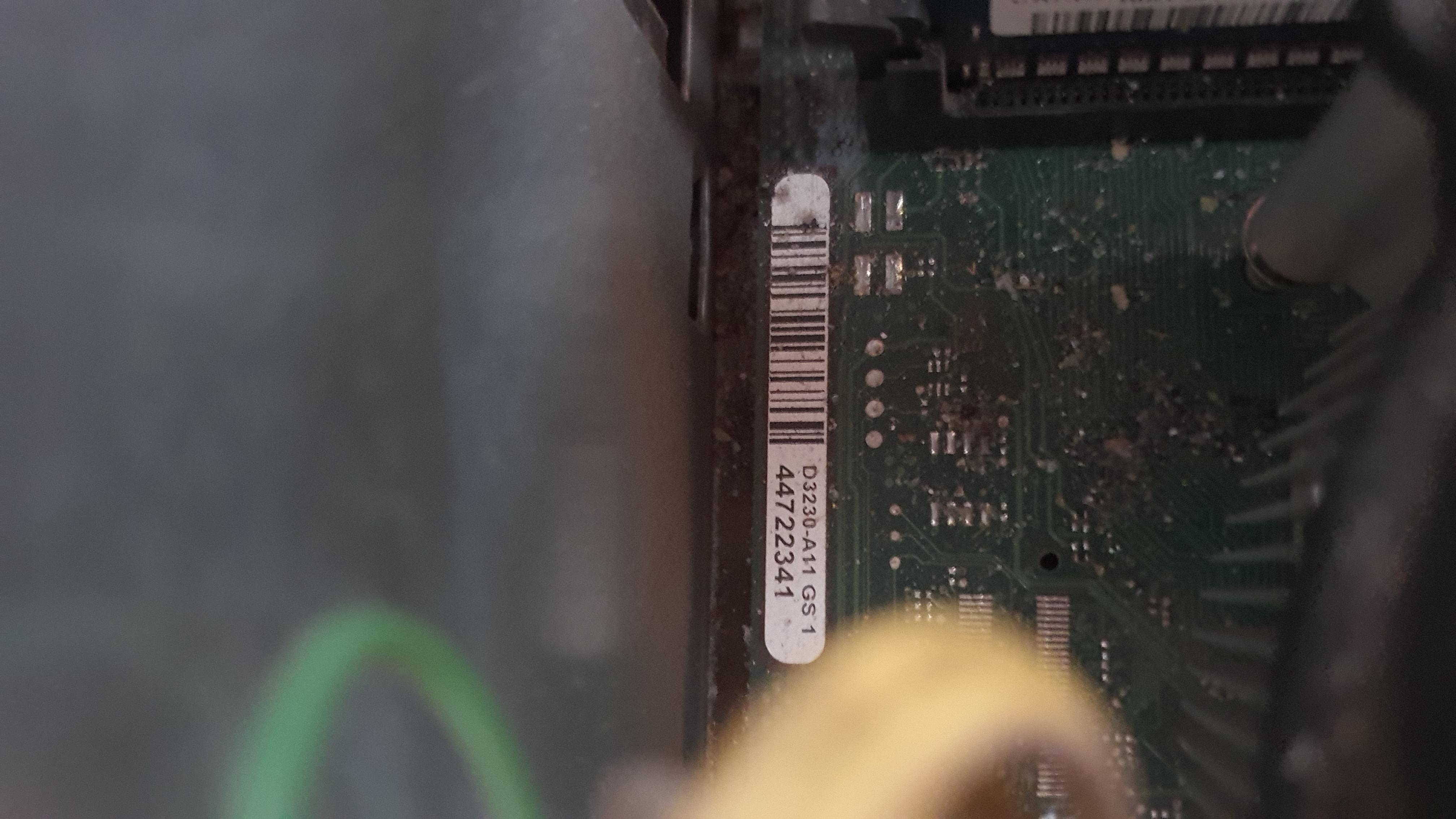

    bulaboys22
    Poziom 3  
    i5 4430 3.00 GHz
    8 gb ram ddr3
    Zasilacz 250 W -280 W
    Płyta główna nie wiem jaka w tym esprimo jest.
    Więc jaki procesor będzie najlepszy do mojego zestawu ?
    Bo widzę że są lepsze, które lepiej się kręcą
    Ale zależy mi też żeby był mało prądożerny.
