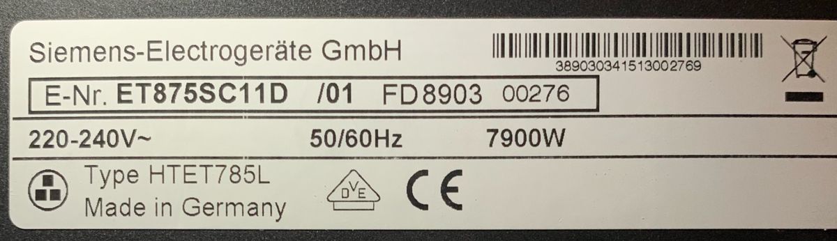

    Czy znalazł by się ktoś kto naprawi mi kuchenkę? modułu mocy juz nie produkują był serwisant z Siemensa i rozłożył ręce
    "nic tu nie poradzę!" -powiedział
    "trzeba nową kupić"- dodał
    "moduł wyświetalacza działa ale modułu mocy (użytkownika) już nie robią przykro mi bardzo!" )))
    Kuchenka nowa 5 lat nie używana z racji wyjechania Mojego brata za granice...

    Siemens ET875SC11D - moduł mocy (użytkownika) error 42

    Zobacz na tej stronie, moduł "0180" :arrow: Link
    Czyżby serwisant z Siemensa nie znał tej strony?
    Jeśli chcesz taniej to zobacz tu: :arrow: Link
    Bardzo prawdopodobne że u Ciebie ta sama przypadłość( :arrow: Link) też jest opisywany błąd 42 w płytach grzejnych Siemensa(3 strony!)
  • #3 19541362
    JaCHYRA
    Po wymianie kondensatorów (za 34zł) problem znikł... wszystko działa kuchnia jak nowa!!!
