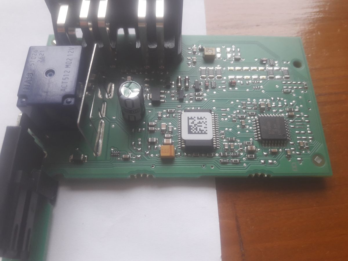

    Znalazłem podobny tema na forom, zastosowałem się do podacych uwag, ale nic nie pomogło.
    U mnie jest trochę inaczej, centralny zamek działa tylko z pilota, z kluczyka zamykają się tylko piszczególne drzwi (centrlnie nie działa).
    Szyby nie działają.
    Postanowiłem zamienić moduły które są przy silniczkach od szyb. Po zamianie zadziałała lewa szyba, ale przyciskiem w lewych drzwiach od prawej strony. Po kilku minutach znów przestało działać.
    Ponownie odłączyłem kostki i przełożyłem moduły z powrotem, terza zaczęła działać prawa szyba, mogłem nią sterować z obu drzwi.
    Po kilku min znów nie działa.
    Czy ktoś może pomóc ?

    Mogę napisać że uszkodzony jest kwarc przy procesorze w module drzwi kierowcy.

    Jeśli cudem trafisz sprawny to pójdzie bez adaptacji.
  • #8 19542813
    decybel91
    Wstaw zdjęcie płytki.
  • #12 19924792
    AZUKS
    Trochę czasu minęło, niestety nadal nie naprawiłem szyb, ale zauważyłem inne mankamenty i chyba wszystko może być powiązane.
    Opis usterki.
    Otworzyłem auto z pilota, odpaliłem auto, gdy je zgasiłem postanowiłem zamknąć kluczykiem i się udało, zamknął się centralnie cały samochód.
    Otworzyłem kluczykiem i odpaliłem, szyba prawa działa lewa nie, przełożyłem moduły z lewych drzwi do prawych działa lewa szyba ale prawym przyciskiem, prawa szyba nie działa.
    Następnie zamknąłem auto z pilota, otworzyłem i już szyby nie działają.
    Gdy zamknąłem z pilota samochód nie mogę otworzyć kluczem (centralny z kluczyka nie działa) .Muszę odpalić samochód i wtedy znów mogę zamknąć z kluczyka.
