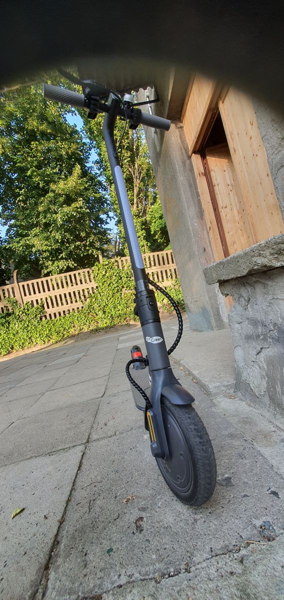

    Witam. Mam problem z hulajnogą od Doc.Green model Esa5000 zakupioną w Lidl Polska. Mianowicie po włączeniu nie rusza wywala błąd z piszczałką oraz mrugającą tylną lampką. Informując na wyświetlaczu E16. Po ponownym wyłączeniu oraz włączeniu rusza. Doradzcie co to może być. Nadmienie zrobione ledwo 40km na niej😑 Błąd e16 hulajnoga elektryczna Doc. Green Esa 5000

    jak uruchamiasz nie trzymaj manetki z hamulcem

    Logiczne mi też się to wyświetlało ale wiem jak to naprawić to nie błąd poprostu jak uruchamiasz to nie przyspieszaj odrazu poczekaj aż kropki pokażą ci ile masz dokładnie procent i wtedy możesz jechać
